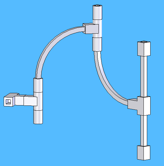

Вот предлагаю вашему вниманию сборничек простых деталей для создания кинематических схем в SolidWorks (2006)
Kinematic.rar
(311.88 КБ) 834 скачивания
Варианты соединений и шарниров:
линейный:
Линейный_resize.png (8914 просмотров) <a class='original' href='./download/file.php?id=2397&mode=view' target=_blank>Загрузить оригинал (7.36 КБ)</a>
поворотный:
Поворотный_resize.png (8909 просмотров) <a class='original' href='./download/file.php?id=2398&mode=view' target=_blank>Загрузить оригинал (10.12 КБ)</a>
шаровый:
например кинематическая схема SCARA - робота:
SCARA.PNG (8905 просмотров) <a class='original' href='./download/file.php?id=2400&mode=view' target=_blank>Загрузить оригинал (15.35 КБ)</a>
SCARA.ZIP
(54.66 КБ) 704 скачивания

Классификация промышленных роботов (пока неполная, будем расширять...):
  1. Картезианский робот (вот он кстати как называется)...
    Картезианский робот_resize.png (16.78 КБ) 9534 просмотра
    это кинематическая схема привычных портальных или консольных станков
  2. Цилиндрический робот - робот, привода которого образуют цилиндрическую систему координат
    Цилиндрический робот_resize.png (14.99 КБ) 9529 просмотров
  3. Сферический робот - привода образуют сферическую систему координат
    Сферический робот_resize.png (8907 просмотров) <a class='original' href='./download/file.php?id=2406&mode=view' target=_blank>Загрузить оригинал (24.64 КБ)</a>
  4. SCARA-робот (SCARA - Selective Compliance Assembly Robot Arm)
А вот сами сборки SolidWorks, можно покрутить посмотреть что к чему:
Схемы.rar
(135.67 КБ) 747 скачиваний
