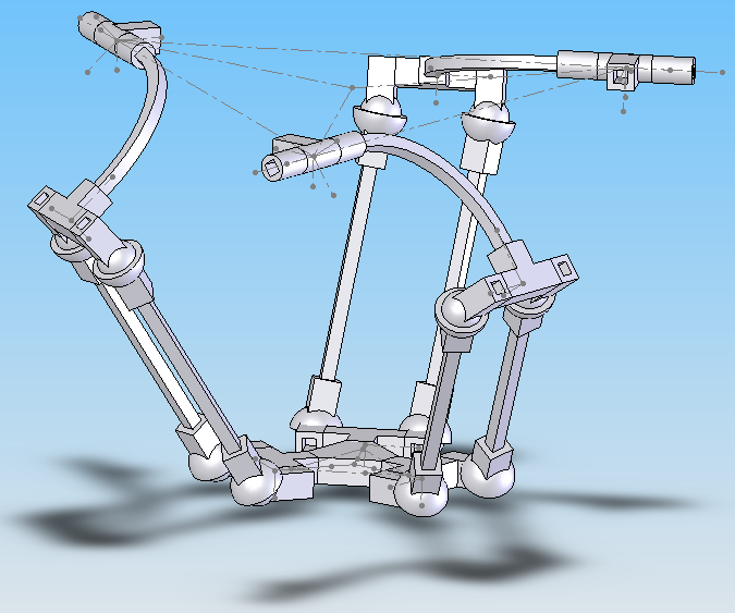

Кинематические схемы. Трипод с поворотными приводами
Сообщение spike »
К теме сообщения:
Трипод.png (8940 просмотров) <a class='original' href='./download/file.php?id=2448&mode=view' target=_blank>Загрузить оригинал (104.05 КБ)</a>
Эта схема - одна из большого количества вариантов схем триподов. Основной идеей кинематики является свойство параллелограмма - параллельность противоположных сторон.
Вот модель в SolidWorks:
Трипод(ПП).rar
(524.59 КБ) 710 скачиваний
