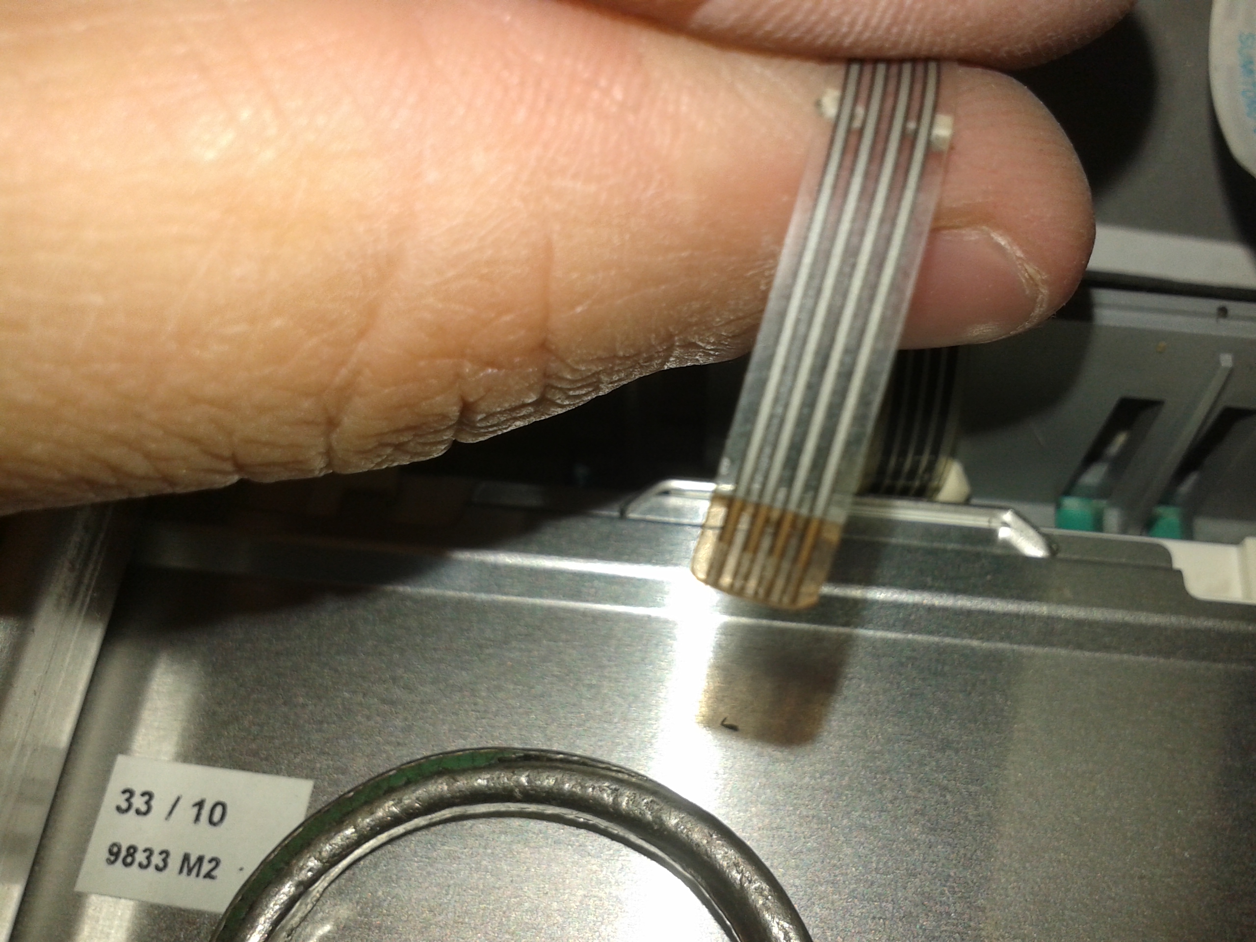

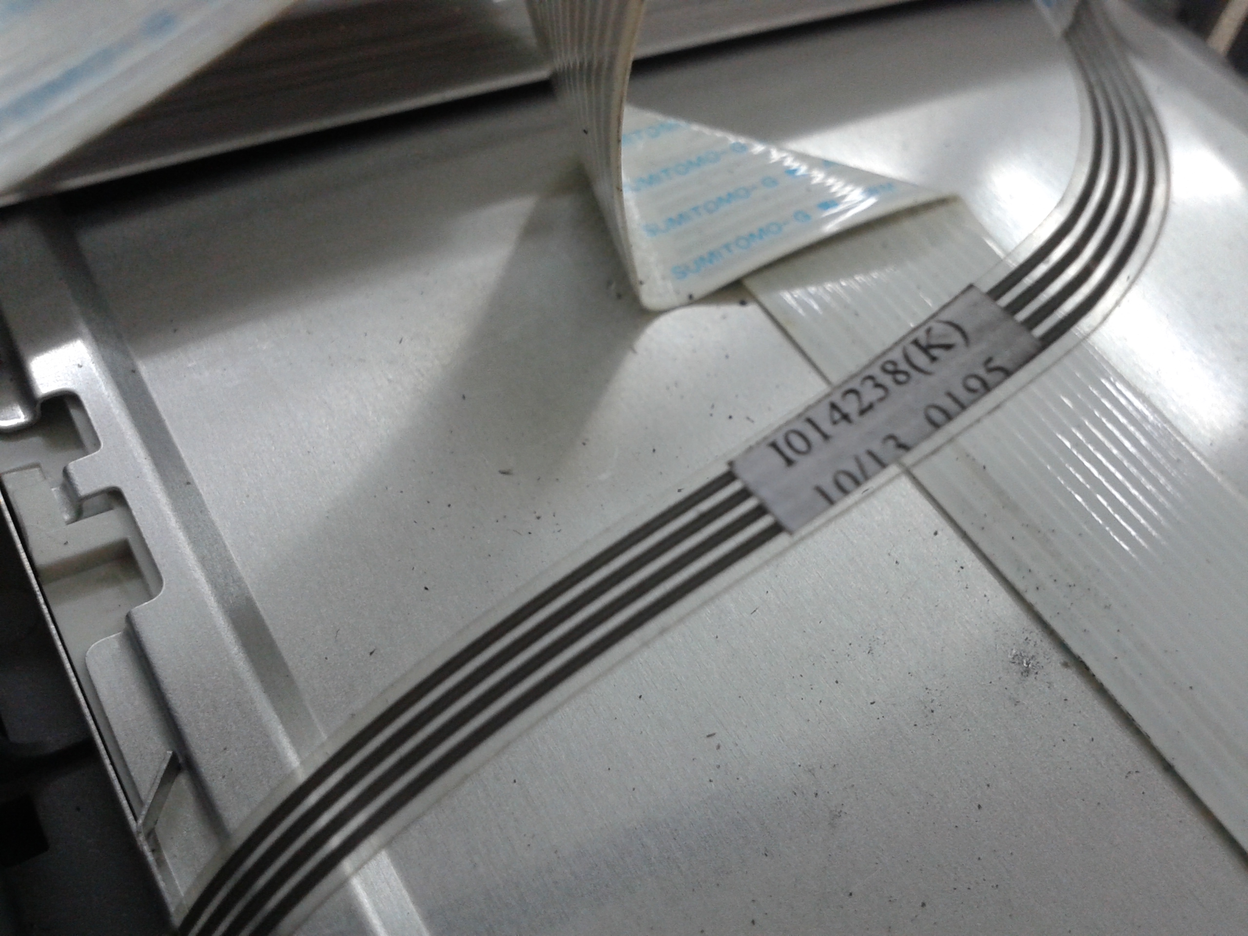

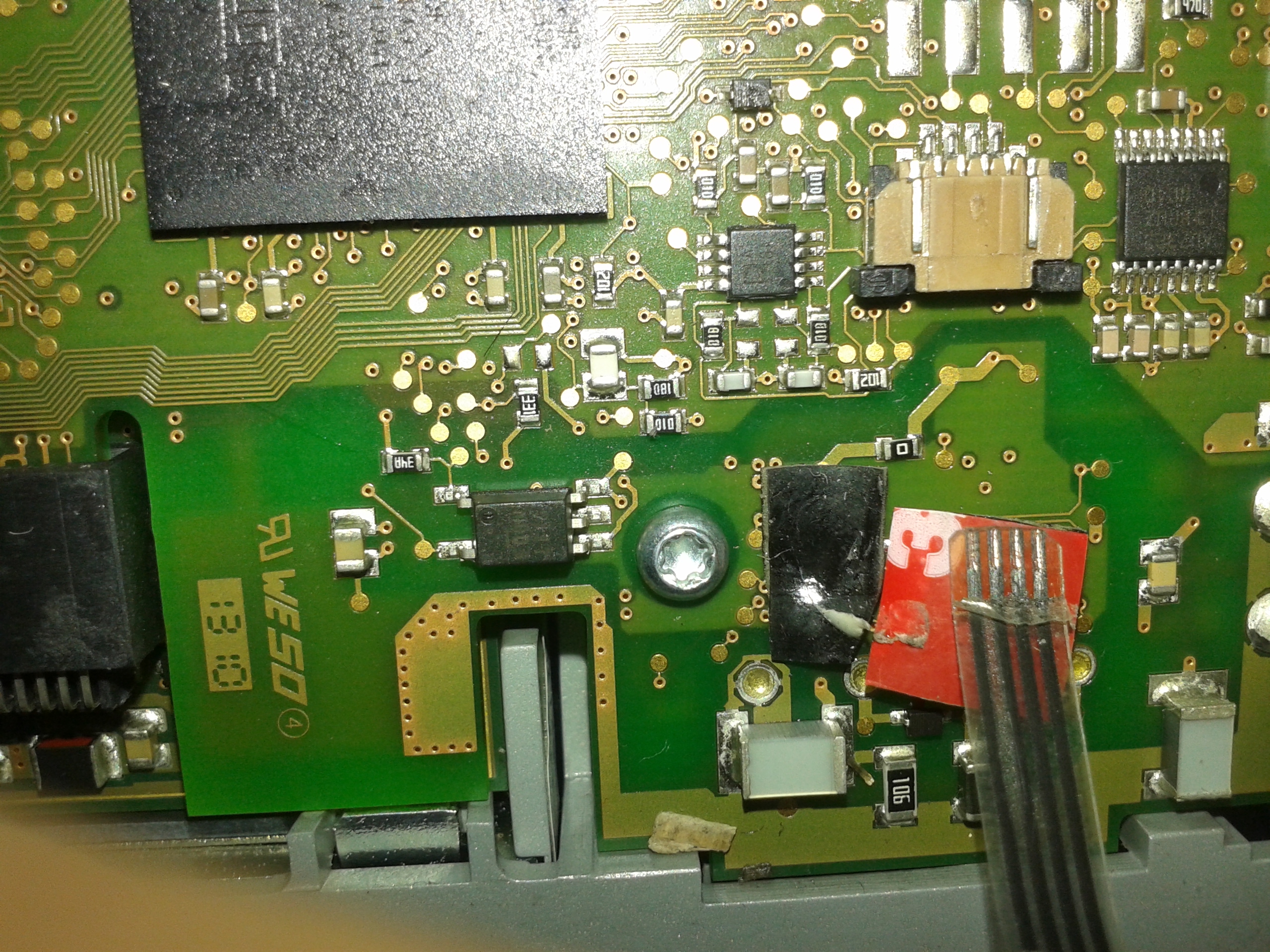

Ребятки подскажите чего можно придумать на время со шлейфом, он такой нежный пипец, неоднократно чинил подрезая пару миллиметров рабочий контакт, но сейчас рабочая часть окончательно умерла, пришлось снимать пленочку покрытие, далее на вид все то же самое, но еще нежнее. Сенсор оживал нечеткими сигналами и вновь уходил в кому. Последний ремонт был с подкладыванием пластинки(белой) для лучшего контакта, хватило на пару неделек.
Как бы получалось, что вставишь шлейф, не работает, пошевелишь, не работает, еще раз и все ок.
Кое кто на заводе обещал купить новый сенсор, но он его не купил, станок стоит, ему за ето есче попадет, меня лишь интересует чего можно придумать на время.
Последнее что попробовал, протер ацетоном(спирта не было) остатки клея на графите, со второго раза даже прозвонить умудрился немного, но на станке фиг чего.

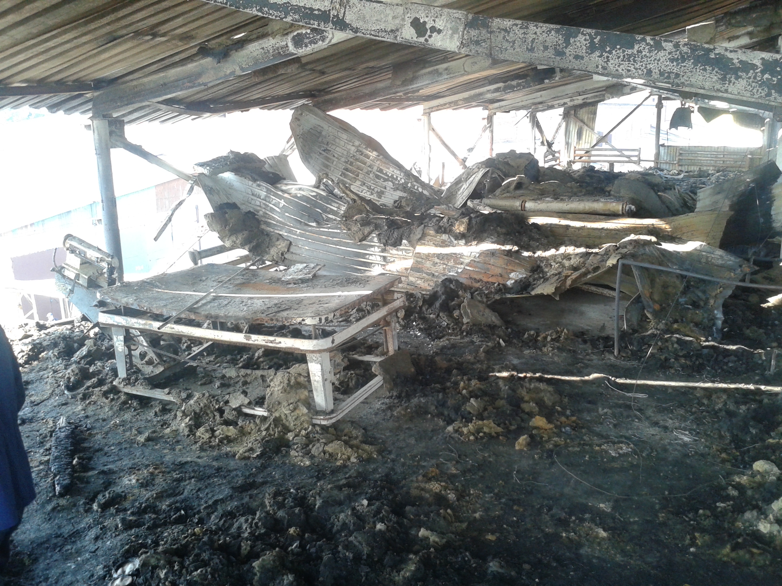

У нас тут на днях еще и пожар произошел, половина станков в труху, надеялись на половину продукции хотяб, а тут фак нарисовался :)

Маркер токопроводящий KELLER 7гр
вбей в поисковик.

но он вроде не эластичный. его надо было на "разъемную часть" наносить

Им дорожки подрисовать? Был у меня такой маркер когда то, я тогда вообще решил что им дорожки можно любые рисовать, наупражнялся, решил что меня на..и :)

raddd писал(а):но он вроде не эластичный. его надо было на "разъемную часть" наносить
поздно, минимум сантиметра уже ёк.

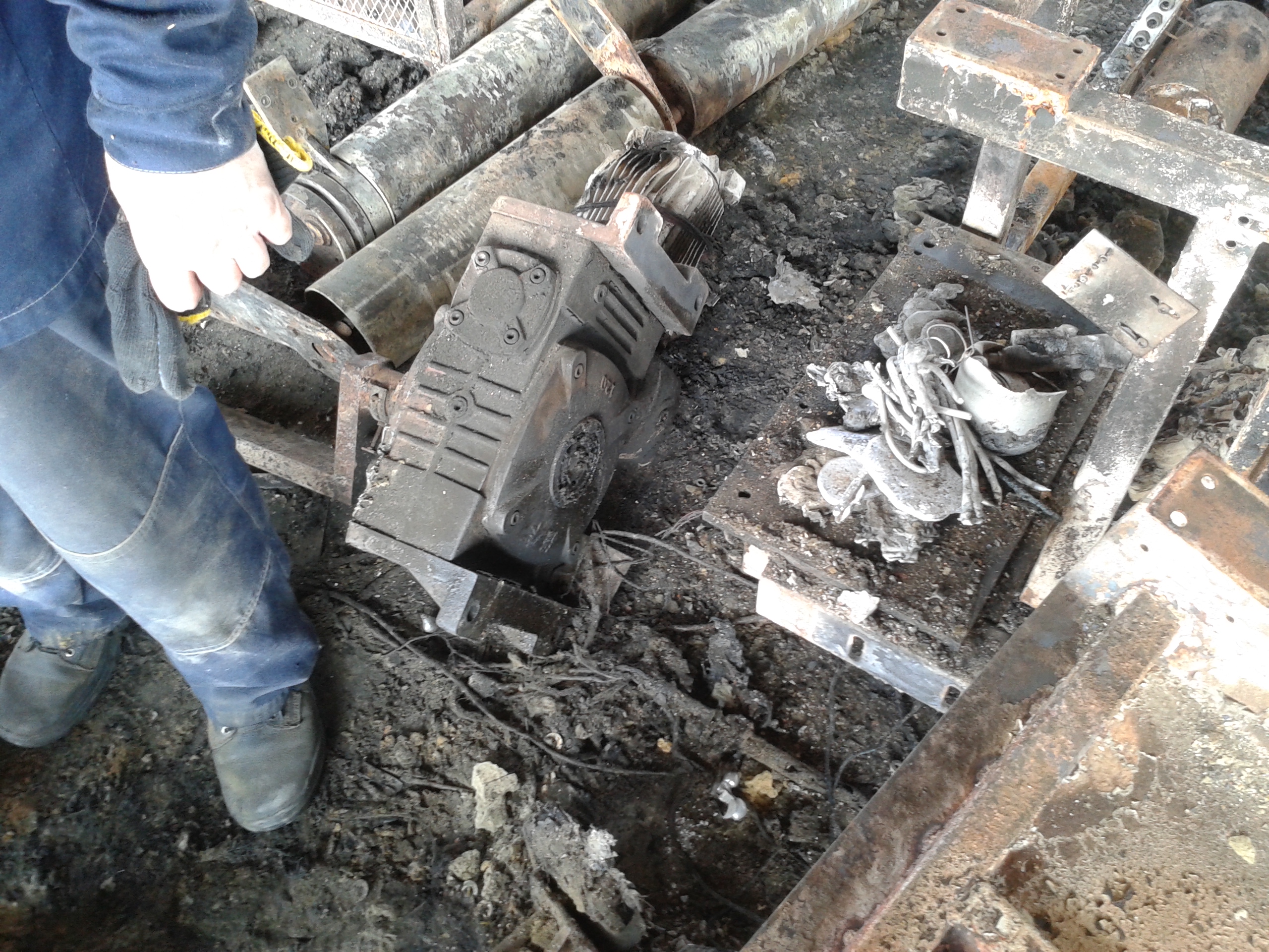

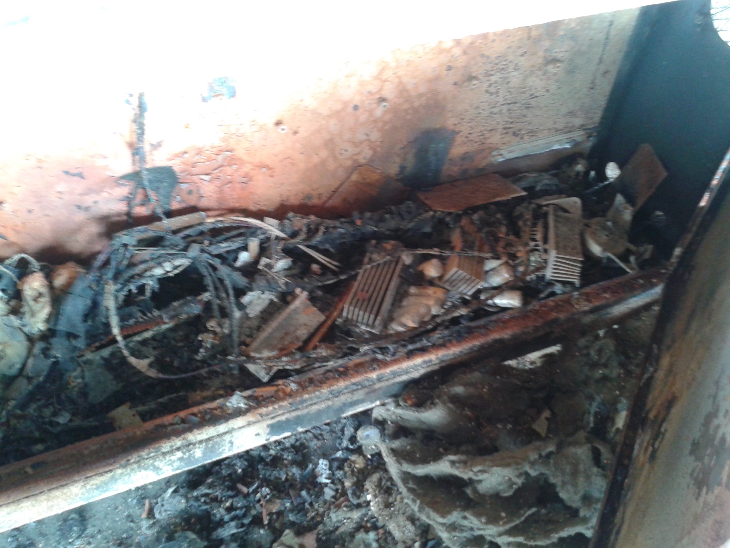

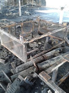

Шкаф с электроникой и контроллером
20160615_095131.jpg (4436 просмотров) <a class='original' href='./download/file.php?id=82662&mode=view' target=_blank>Загрузить оригинал (2.54 МБ)</a>
А вот так выглядят частотники :)
20160615_095138.jpg (4436 просмотров) <a class='original' href='./download/file.php?id=82663&mode=view' target=_blank>Загрузить оригинал (1.51 МБ)</a>

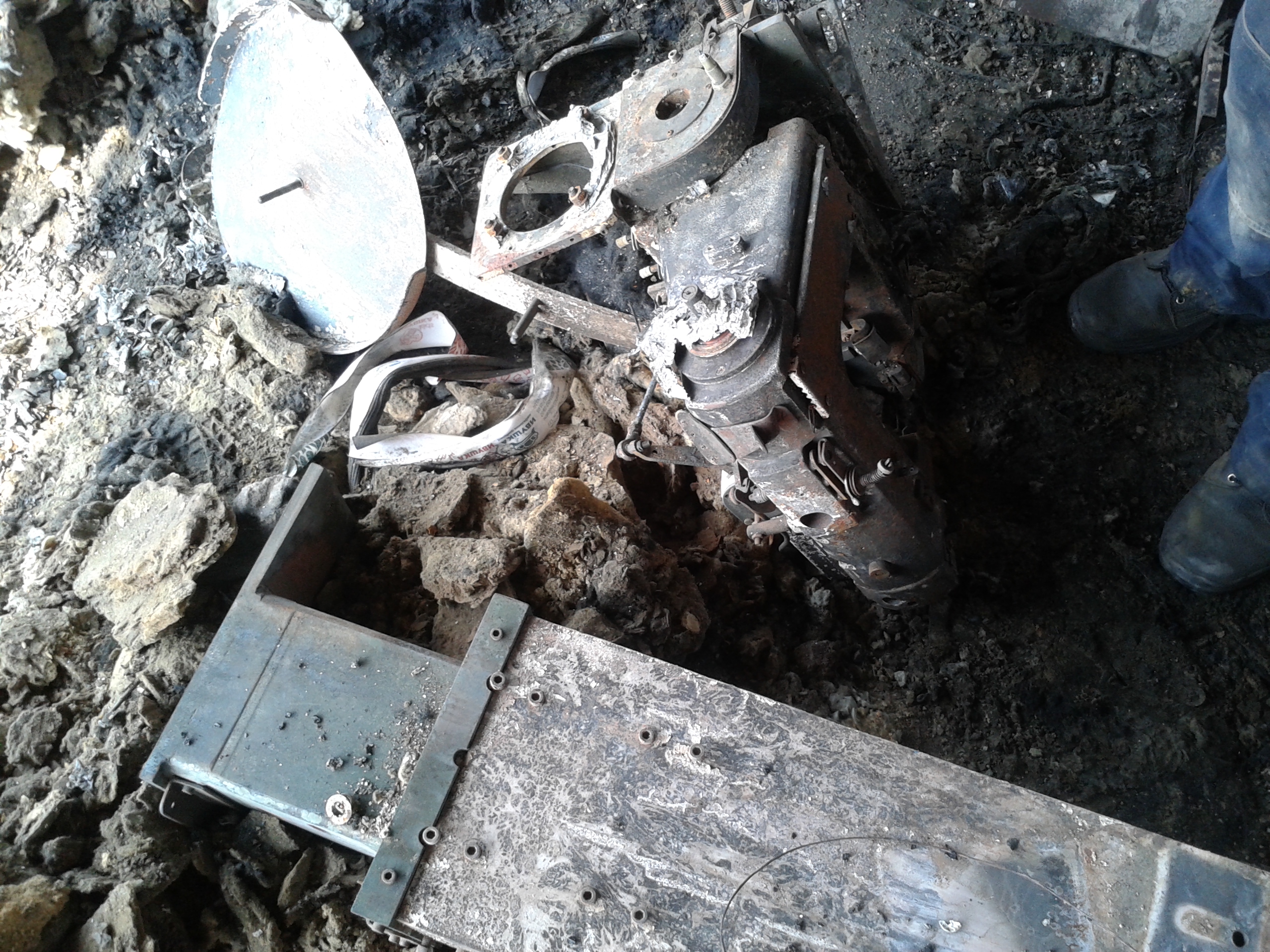

Вот здесь где то был двиг

А просто припаять четыре гибких проводка не вариант? Тот же МГТФ, например.

делал подобную для экранного сенсора. из текстолита. сфрезеровывал по толщине и прорезал фольгу. получилась контактная пластинка. к ней подпаивал мгтф какой то толи 0.15 то ли че то такое. живет уже лет пять..

В радиомагазинах шлейфы для бытовой техники продают с металлическими проводниками. Может поискать нужной ширины. Если нет на 4 вывода, можно взять с большим количеством проводников, ненужное отрезать вдоль.

дак там металла то 0, как паять? к чему?

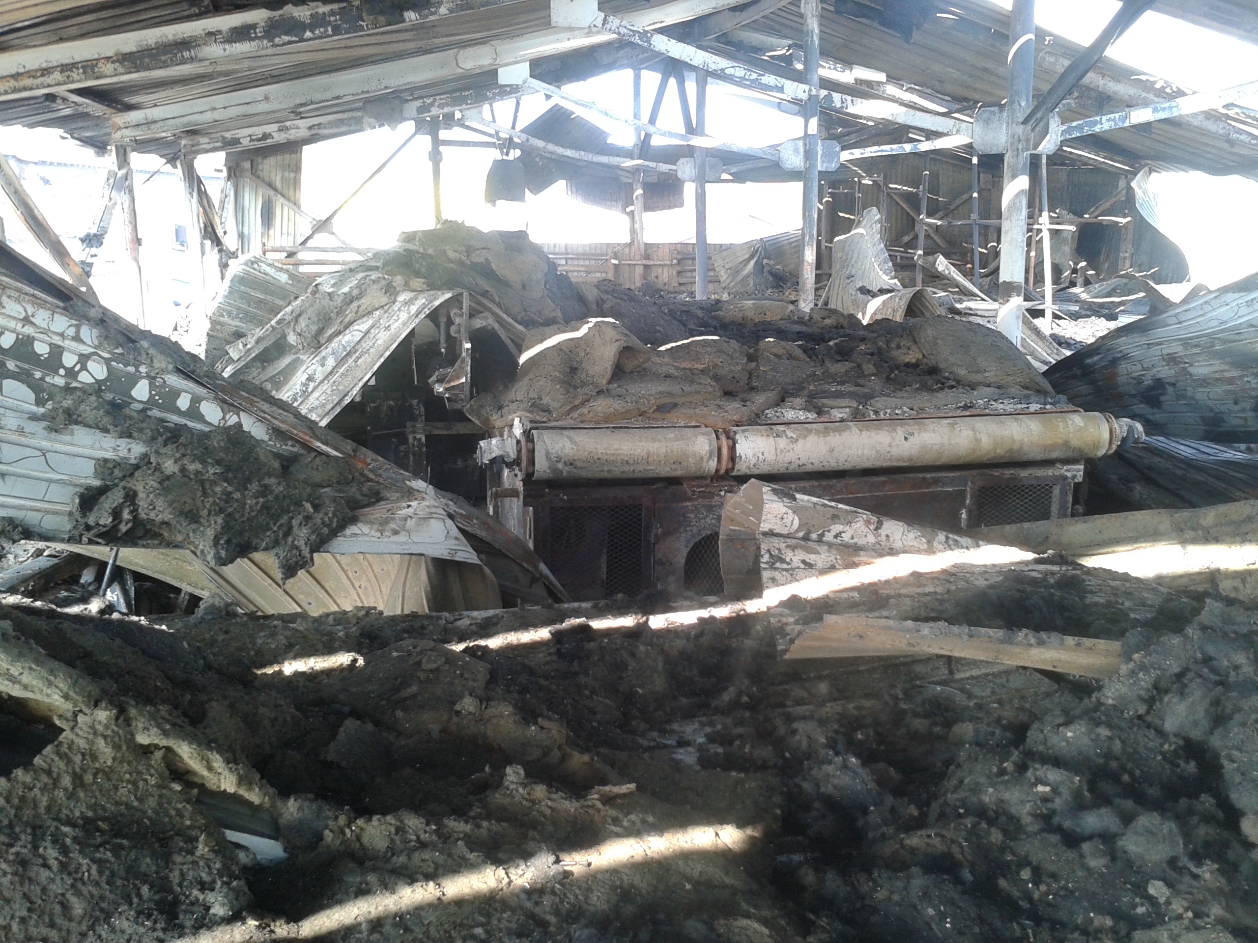

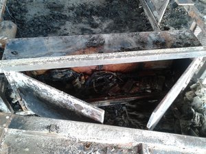

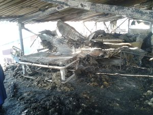

Сергей Саныч писал(а): Жуткое дело. Сочувствую.
Сгорел один только этаж из 3, могло быть хуже.
Ни кто не пострадал совсем, гроза была, похоже от молнии загорелось, очевидцы утверждают что видели удар.
Хозяева сейчас быстро нового накупят, через пару месяцев и не поймешь, что был пожар.
У меня уже руки чешутся, хочу машину что на фото восстановить.

дык ни к чему паять там не нада. делается новая тоненькая контактная площадка и сам шлейф заменяется проводами.

я так пологаю с другой стороны нет к чему паять тоже. скорее всего шлейф заканчивается пленкой.

хоть картинку бы, не понимаю, мысль есть конечно сделать новый разъем шлейфа, а уже концы соединить как ни будь, но как то смутно представляю как обеспечить хороший контакт.
В сети нашел как мужик графитовую пыль с цапонлаком смешал и к ней присоединил провод. Цапонлак в руках ни разу не держал, попробовал сделать такое с суперклеем и пробовал с клеем бф6 (медицинский), ни фига не звонится он.
http://sewma.kunk.ru/remont/shleif.htm

В автомагазинах продается проводящий клей на основе серебра для восстановления дорожек обогревателя заднего стекла.
И, кстати, куда идет другой конец шлейфа?

Другой конец на сенсор, напрямую не припаиваясь ни где.
Почитал, тут парень иголкой дырочек наколол и жилки проводов вставил, это как реально в создании? http://www.dvniits.ru/booster/bus.htm
Но первым делом наведаюсь завтра в магазин поинтересуюсь насчет клея такого, сомневаюсь правда, что хоть что то подобное есть.
Re: Графитовый шлейф
den_sibirskiy писал(а):тут парень иголкой дырочек наколол и жилки проводов вставил, это как реально в создании?
Если руки прямые и растут откуда надо - почему нет?
Подозреваю, что там контакты в разъёме разболтаны уже...
Я б купил новый разъём и перепаял...

UAVpilot писал(а):Подозреваю, что там контакты в разъёме разболтаны уже...
Врятли я найду такой разъем
Не обязательно точно такой-же, думаю подойдёт почти любой для плоского шлейфа с таким-же шагом.
