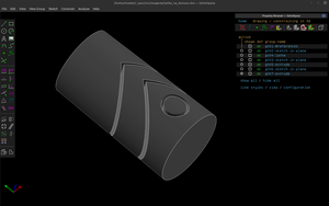

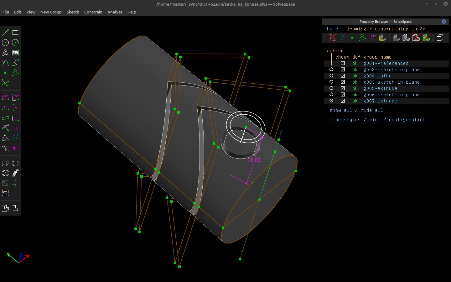

Re: SolveSpace
Добавлено: 08 дек 2020, 22:08
Один хороший знакомый занимается производством бильярдных киёв. Я ему иногда помогаю проектировать новые модели. В редакторе SolveSpace рисовать такие штуки - одно удовольствие. Т.к. редактор параметрический, можно менять длины, диаметры и прочие параметры на лету :good:
Screenshot from 2020-12-09 00-52-52.png (12971 просмотр) <a class='original' href='./download/file.php?id=189592&mode=view' target=_blank>Загрузить оригинал (94.9 КБ)</a>
Screenshot from 2020-12-09 01-15-27.png (12966 просмотров) <a class='original' href='./download/file.php?id=189594&mode=view' target=_blank>Загрузить оригинал (77.99 КБ)</a>
Screenshot from 2020-12-09 00-55-38.png (12971 просмотр) <a class='original' href='./download/file.php?id=189593&mode=view' target=_blank>Загрузить оригинал (150.29 КБ)</a>
Screenshot from 2020-12-09 01-15-54.png (12966 просмотров) <a class='original' href='./download/file.php?id=189595&mode=view' target=_blank>Загрузить оригинал (89.56 КБ)</a>
