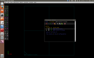

Двумерный скетч на плоскости, с ограничениями геометрии:
slvs_sketch2d.jpg (19992 просмотра) <a class='original' href='./download/file.php?id=82621&mode=view' target=_blank>Загрузить оригинал (201.29 КБ)</a>

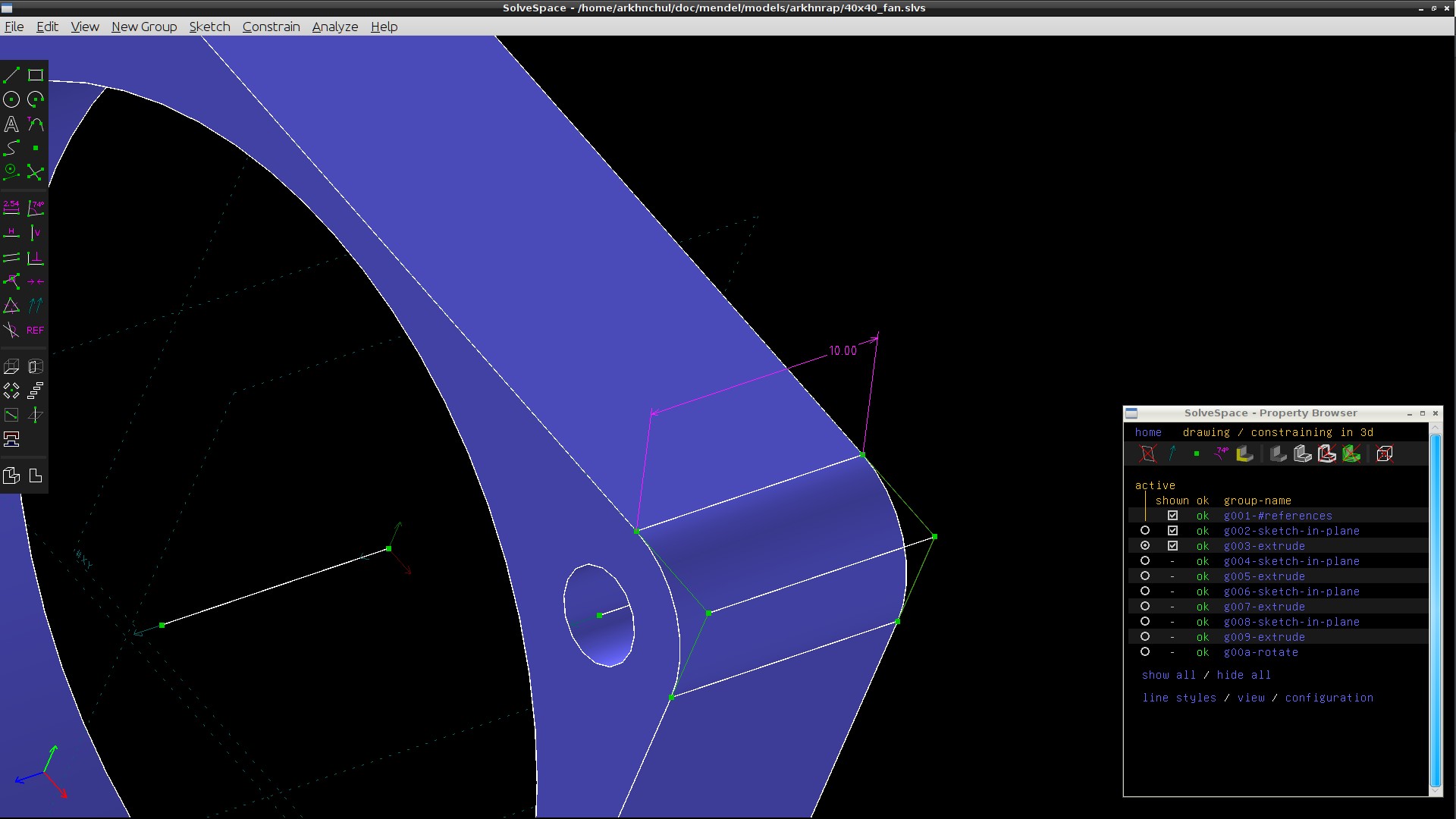

Экструдим, получаем детальку некоторой толщины. Ограничиваем ее так же, как и до этого - выделяем ребро, задаем его длину:
slvs_extrude_constraint.jpg (19992 просмотра) <a class='original' href='./download/file.php?id=82622&mode=view' target=_blank>Загрузить оригинал (194.36 КБ)</a>

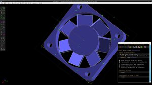

окончательная "деталька":
slvs_rotate_array.jpg (19992 просмотра) <a class='original' href='./download/file.php?id=82623&mode=view' target=_blank>Загрузить оригинал (244.99 КБ)</a>

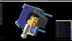

Есть возможность сборки из созданных в самом solvespace объектов; при изменении детали в исходном файле она нормально обновляется и в сборке. К сожалению, ничего стороннего в сборку импортировать нельзя - никаких STEP или IGES.
slvs_assembly.jpg (19992 просмотра) <a class='original' href='./download/file.php?id=82624&mode=view' target=_blank>Загрузить оригинал (275.38 КБ)</a>

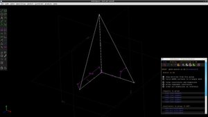

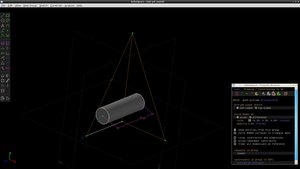

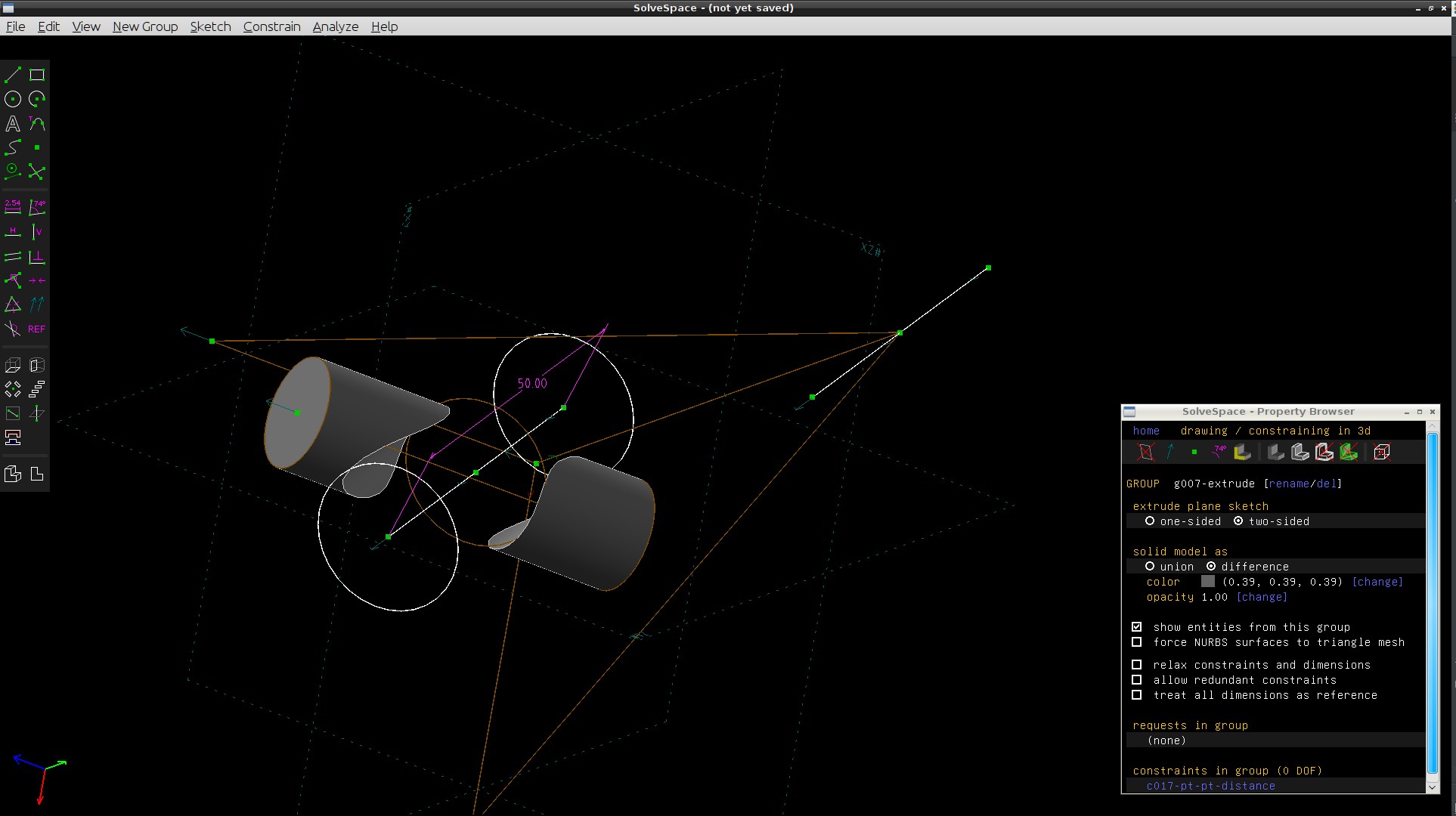

рисовать примитивы можно прямо в трехмерном пространстве, все ограничения будут работать.
slvs_3d_sketch.jpg (19992 просмотра) <a class='original' href='./download/file.php?id=82626&mode=view' target=_blank>Загрузить оригинал (181.79 КБ)</a>
Сама по себе эта возможность мне особо не пригождалась, но была вполне юзабельной для задания расположения базовых плоскостей для двумерных скетчей. Например, такой вот простой бессмысленный и беспощадный объект:
slvs_wtf_1.jpg (19992 просмотра) <a class='original' href='./download/file.php?id=82627&mode=view' target=_blank>Загрузить оригинал (184.46 КБ)</a>
slvs_wtf_2.jpg (19992 просмотра) <a class='original' href='./download/file.php?id=82628&mode=view' target=_blank>Загрузить оригинал (181.96 КБ)</a>
slvs_wtf_3.jpg (19992 просмотра) <a class='original' href='./download/file.php?id=82629&mode=view' target=_blank>Загрузить оригинал (207.02 КБ)</a>

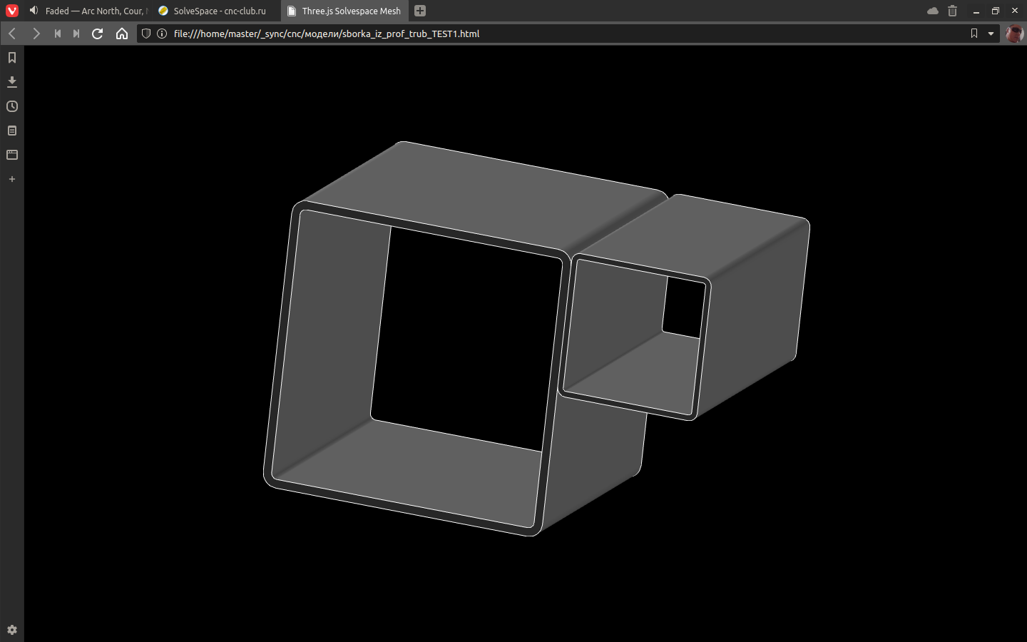

Товарищи, вощем, очень рекомендую :beer_blow: Давненько я таких мега быстрых и логичных CAD'ов не пробовал. Размером в 7 мегабайт :hehehe: Оно ж запускается моментально! Даже на старых ПК! Рисовать по началу непривычно, но спустя пол часа уже чувствуешь себя как дома. Все нарисованные отдельно детали можно объединять в сборки. Т.к. это параметрический CAD, история абсолютно всех операций всегда есть. Можно где-то в далёком первом скетче что-то подправить и редактор автоматически всё пересчитает и перерисует модельки.

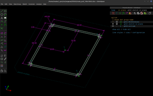

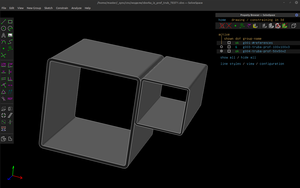

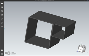

Вчера вечером немного посидел потыкал, не читая инструкций. Нарисовал для примера две профильные трубы. Затем их в сборочку объединил расставил зависимости по расположению. После монструозного Fusion 360 и неповоротливого FreeCAD, этот лёгкий SolveSpace как глоток свежего воздуха. В паре с DeskProto получается неплохой такой CAD/CAM микс. Причём, всё это работает и под виндой, и под линух.
Есть экспорт во всякие STL, STEP, OBJ, DXF, ... Может экспортировать даже в HTML файл с помощью библиотеки Three.js! Скачайте архив ниже и откройте в браузере файл HTML. Или, просто, пройдите по ссылке
https://cnc32.ru/sborka_iz_prof_trub_TEST1.html
Мышью можно по всякому крутить модель в браузере. Я прям удивился.
Импорт в редактор, правда, только векторный, типа DXF.
sborka_iz_prof_trub_TEST1.zip
(218.46 КБ) 369 скачиваний

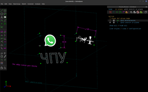

Очень интуитивно сделали вставку текста. Шрифт можно выбрать из тех, что есть в системе.
Ещё одна приятная функция - вставка PNG картинок :good:
Также можно добавлять комментарии к любому элементу геометрии :freak:
Screenshot from 2020-12-07 21-59-54.png (13018 просмотров) <a class='original' href='./download/file.php?id=189530&mode=view' target=_blank>Загрузить оригинал (96.74 КБ)</a>

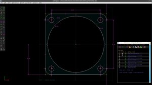

Re: SolveSpace

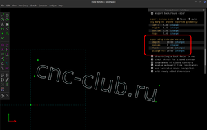

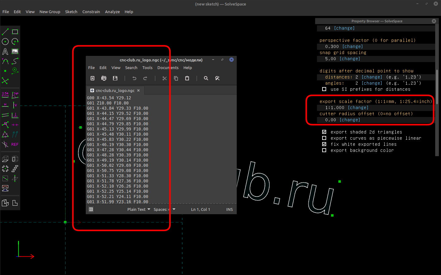

Небольшая вишенка на торте - есть экспорт прямо в G код :freak:
Параметры экспорта можно указать в настройках
Screenshot from 2020-12-07 22-29-44.png (13012 просмотров) <a class='original' href='./download/file.php?id=189531&mode=view' target=_blank>Загрузить оригинал (83.8 КБ)</a>
Screenshot from 2020-12-07 22-33-45.png (13012 просмотров) <a class='original' href='./download/file.php?id=189532&mode=view' target=_blank>Загрузить оригинал (126.96 КБ)</a>

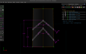

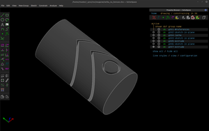

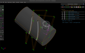

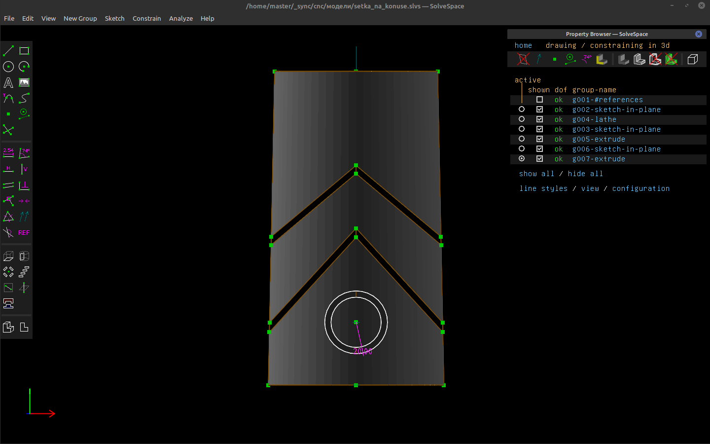

Re: SolveSpace
Один хороший знакомый занимается производством бильярдных киёв. Я ему иногда помогаю проектировать новые модели. В редакторе SolveSpace рисовать такие штуки - одно удовольствие. Т.к. редактор параметрический, можно менять длины, диаметры и прочие параметры на лету :good:
Screenshot from 2020-12-09 00-52-52.png (12925 просмотров) <a class='original' href='./download/file.php?id=189592&mode=view' target=_blank>Загрузить оригинал (94.9 КБ)</a>
Screenshot from 2020-12-09 01-15-27.png (12920 просмотров) <a class='original' href='./download/file.php?id=189594&mode=view' target=_blank>Загрузить оригинал (77.99 КБ)</a>
Screenshot from 2020-12-09 00-55-38.png (12925 просмотров) <a class='original' href='./download/file.php?id=189593&mode=view' target=_blank>Загрузить оригинал (150.29 КБ)</a>
Screenshot from 2020-12-09 01-15-54.png (12920 просмотров) <a class='original' href='./download/file.php?id=189595&mode=view' target=_blank>Загрузить оригинал (89.56 КБ)</a>
