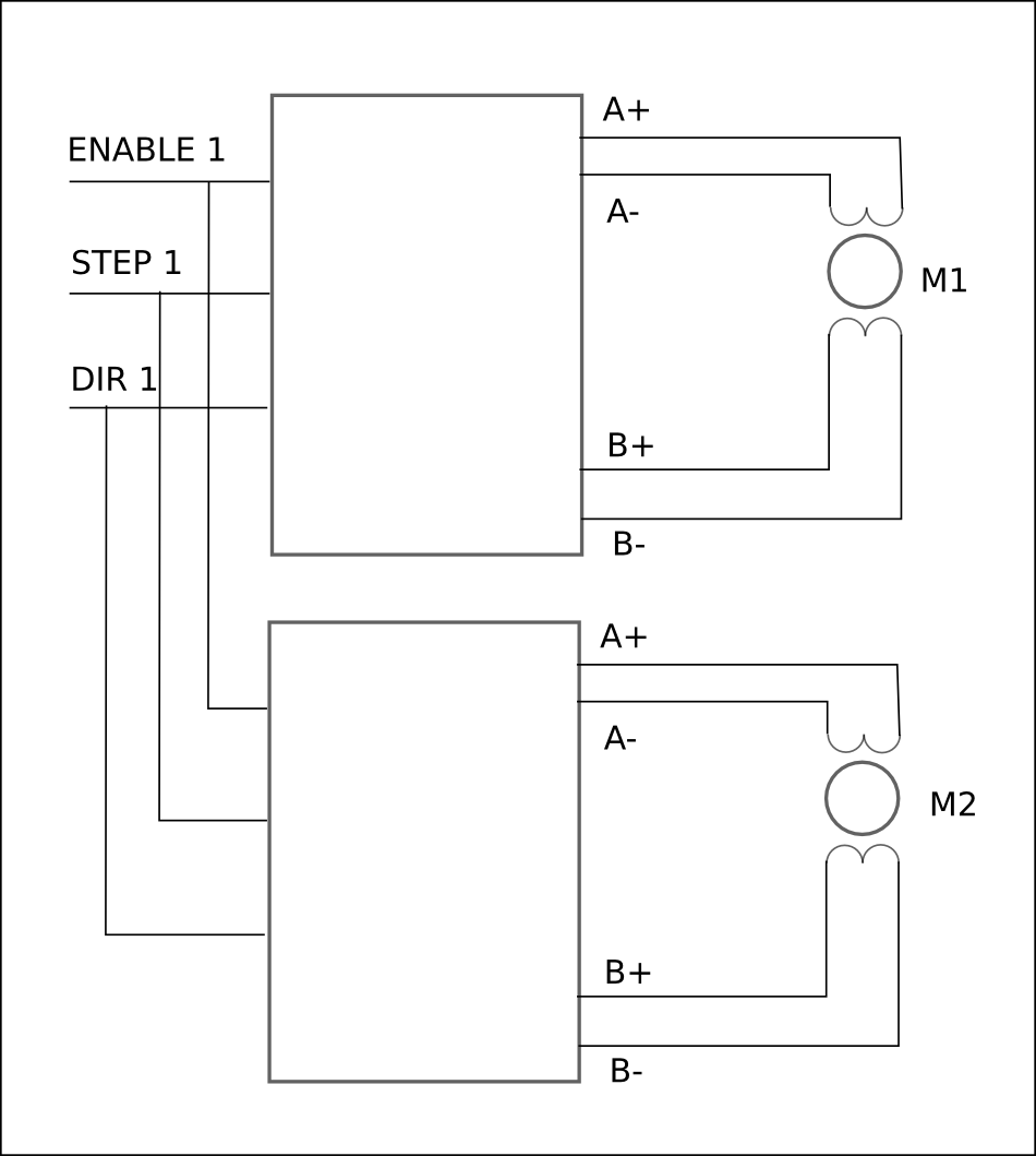

Приветствую. Расскажите или покажите как подключить на одна ось станка 2 шаговых двигателя. Заранее благодарен.

ось У фрезерного станка 2 двигателя Nema 23_2430 и 2 драйвера шагового двигателя FMD2740С

Три простых варианта подключения:
1. Сразу два двигателя через один драйвер.
text3911.png (29244 просмотра) <a class='original' href='./download/file.php?id=82548&mode=view' target=_blank>Загрузить оригинал (26.15 КБ)</a>
2. На каждый двигатель по отдельному драйверу, но эти драйвера подключить к одним сигналам управления.
text3899-7-1-0.png (29244 просмотра) <a class='original' href='./download/file.php?id=82549&mode=view' target=_blank>Загрузить оригинал (36.58 КБ)</a>
3. На каждый двигатель по отдельному драйверу и отдельные управляющие сигналы. Как их сформировать - зависит от того, в каком управляющем ПО Вы работаете.
text3911-4-8.png (29244 просмотра) <a class='original' href='./download/file.php?id=82547&mode=view' target=_blank>Загрузить оригинал (40.62 КБ)</a>

По первому варианту у меня 2 ШД на 3 А каждый подключая последовательно получается 6 А соответственно и драйвер нужен на 6 А. я правильно понимаю?

нет. Если подключаете два двигателя последовательно (как на первом рисунке), то ток у каждого равен току на драйвере (в Вашем случае = 3А).

Ворон226 писал(а):2. На каждый двигатель по отдельному драйверу, но эти драйвера подключить к одним сигналам управления.
Вроде бы это самый логичный вариант или есть какие то подводные камни?

Следует придерживаться правила - для одного ШД нужен один драйвер. Если нужно чтобы 2 ШД вращались (шагали) синхронно - нужно взять два драйвера, подключить к каждому драйверу свой шаговый двигатель и у драйверов объединть сигналы STEP/DIR/ENABLE. Сигналы STEP/DIR/ENABLE будут подаваться синхронно на оба драйвера и ШД будут шагать одновременно.
Нельзя к одному драйверу ШД подключить параллельно 2 ШД, это выведет драйвер из строя.
Но и подключать два драйвера к одному источнику сигнала STEP также не рекомендуется, если необходимо управлять станком, имеющим два мотора на оси. В случае перекоса портала, например, в следствие подклинивания одного из приводов, выправлять его придется вручную. Типовым способом подключения двух приводов на одной оси является их программное подчинение. В этом случае каждый драйвер управляется своим импульсом STEP, но программное обеспечение выдает эти импульсы синхронно на оба привода. Во время выполнения УП приводы движутся одинаково, однако в ПО остается возможность программно перемещать приводы по отдельности для устранения перекосов. Поиск нуля в этом случае также может быть реализован для каждого мотора по отдельности если каждый привод имеет свой датчик нуля. Такой способ устранения перекосов является наиболее точным.
Напряжение потребуется в два раза больше, чтобы успел ток 3 А нарасти в обмотках двух двигателей (подключенных последовательно).

Все зависит от места применения... Иногда шаговик будет прекрасно выполнять свои функции и при 12В, потому два можно подключить и последовательно при питающем в 24В.Другое дело, когда для нормальной работы шаговика требуется питающее напряжение в 80В, например. В этом случае будет сложно отыскать драйвер с питающем напряжением в 160В ;)
Для любого решения есть своё место.
А Пурелоджик, конечно, будет доказывать, что и по два драйвера на один шаговик будет нормально ;)

всем привет, скажите вот второй вариант кто пробовал, не будут они друг другу мешать, а то я изучаю этот вариант читал что частоты не хватит, или я что не так понял, у меня ардуино нано

taco3 писал(а): ↑26 май 2021, 20:28 всем привет, скажите вот второй вариант кто пробовал, не будут они друг другу мешать, а то я изучаю этот вариант читал что частоты не хватит, или я что не так понял, у меня ардуино нано
Добрый! У меня на осях Y и Z стояло по два драйвера в параллель, с ардуино уно/нано и прошивкой grbl, драйверы 8825, сначала напрямую, потом через опторазвязку. А читали вы что-то не то или не так wave

taco3 писал(а): ↑ скажите вот второй вариант кто пробовал, не будут они друг другу мешать
Хороший вариант подключения, входы драйверов друг другу не мешают, т.к они на входах опторазвязаны. Наверное большинство станков класса хобби так и подключены, чтоб не заморачиваться с ведущими-ведомыми осями.
