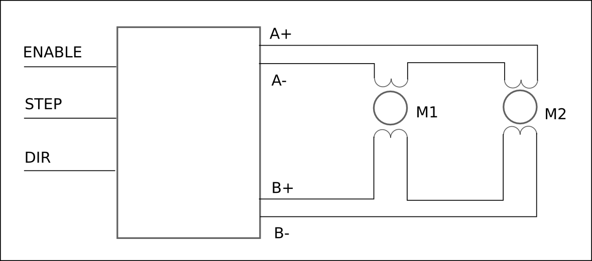

Приветствую. Расскажите или покажите как подключить на одна ось станка 2 шаговых двигателя. Заранее благодарен.

ось У фрезерного станка 2 двигателя Nema 23_2430 и 2 драйвера шагового двигателя FMD2740С

Три простых варианта подключения:
1. Сразу два двигателя через один драйвер.
text3911.png (28693 просмотра) <a class='original' href='./download/file.php?id=82548&sid=ef1761feba613827ad541e32f7fe3db9&mode=view' target=_blank>Загрузить оригинал (26.15 КБ)</a>

По первому варианту у меня 2 ШД на 3 А каждый подключая последовательно получается 6 А соответственно и драйвер нужен на 6 А. я правильно понимаю?

нет. Если подключаете два двигателя последовательно (как на первом рисунке), то ток у каждого равен току на драйвере (в Вашем случае = 3А).
Напряжение потребуется в два раза больше, чтобы успел ток 3 А нарасти в обмотках двух двигателей (подключенных последовательно).

Все зависит от места применения... Иногда шаговик будет прекрасно выполнять свои функции и при 12В, потому два можно подключить и последовательно при питающем в 24В.Другое дело, когда для нормальной работы шаговика требуется питающее напряжение в 80В, например. В этом случае будет сложно отыскать драйвер с питающем напряжением в 160В ;)
Для любого решения есть своё место.
