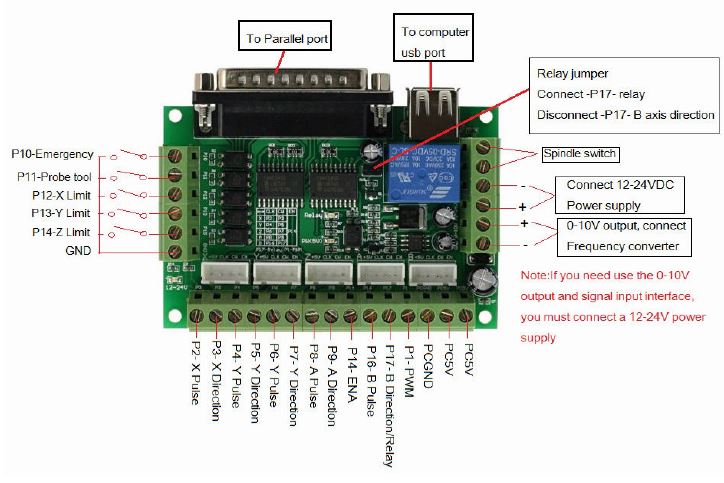

Всем привет. Я новичок, прошу носками не кидаться. )))
1.Не могу подружить контроллер лазера с Mach3.
Через включение шпинделя релюха срабатывает медленно.
Есть мысль завязать на ось Z но не знаю как.
На плате есть «Frequency converter» Но как для него писать G-Code, как его настроить в Mach3 не знаю. Прошу подсказать как выйти из ситуации.
2.Ещё не пойму как настроить чтоб Mach3 при наезде на концевик съезжал его а не зависал на нём.
3.Ещё надоело перезагружаться в WinXP, есть ли альтернативы из Win7x64. Виртуалка не про канала. Да знаю, что должен быть отдельный комп, но реали сейчас у меня другие.
4. Неужели USB тут только для питания?
Вот список оборудования.
И фотография как это выглядит.
http://ru.aliexpress.com/item/CNC-Route ... 65684.html
http://ru.aliexpress.com/item/NEW-DIY-2 ... 57505.html
http://ru.aliexpress.com/item/2016-Hot- ... 66303.html
За ранее благодарен.

Owlman писал(а):1.Не могу подружить контроллер лазера с Mach3.
Подключи лазер TTL на любой свободный выход оси. Например на ось Z цепляешь и в настройках Mach3 в кладке Выходные сигналы, где Output1 прописываешь номер пина.
Owlman писал(а):4. Неужели USB тут только для питания?
Да.

aftaev писал(а):Например на ось Z
Спасибо! Помогло!

aftaev писал(а):ось Z
На ось Z подцепить получилось, но точка старта и точка конца получаются жирные, тк. он включает лазер а потом начинает движение,
а т.к. они часто совпадают вообще получается дырка на некоторых материалах.
Прошу подсказать:
1. Как подготовить Gcod для Mach, чтоб не было задержки включения лазера перед началом движения и выключения после?
2. Как подружить Mach3 с TTL модуляцией, чтоб можно было настраивать мощность лазера?
Спасибо.

Owlman писал(а): ↑ На ось Z подцепить получилось, но точка старта и точка конца получаются жирные, тк. он включает лазер а потом начинает движение,
А какое расстояние проезжает ось Z в мм на включение/выключение?
