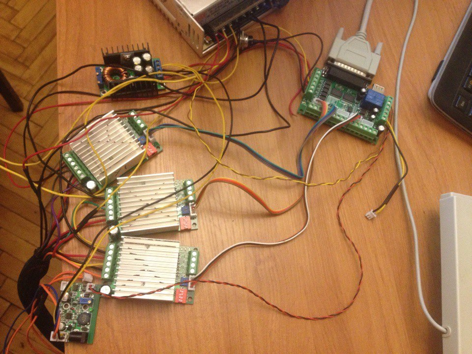

1.Не могу подружить контроллер лазера с Mach3.
Через включение шпинделя релюха срабатывает медленно.
Есть мысль завязать на ось Z но не знаю как.
На плате есть «Frequency converter» Но как для него писать G-Code, как его настроить в Mach3 не знаю. Прошу подсказать как выйти из ситуации.

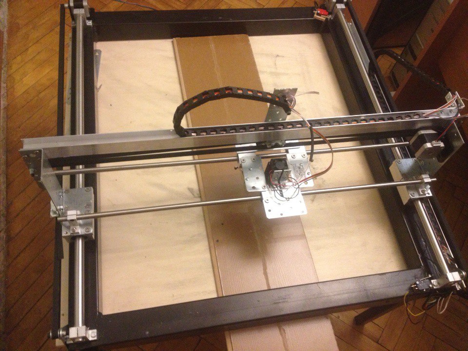

Вот список оборудования.
И фотография как это выглядит.

hRkyJ83xMMM.jpg (6034 просмотра) <a class='original' href='./download/file.php?id=82284&mode=view' target=_blank>Загрузить оригинал (177.71 КБ)</a>
owJX_DjGOZY.jpg (6034 просмотра) <a class='original' href='./download/file.php?id=82285&mode=view' target=_blank>Загрузить оригинал (197.34 КБ)</a>

Owlman писал(а):1.Не могу подружить контроллер лазера с Mach3.
Подключи лазер TTL на любой свободный выход оси. Например на ось Z цепляешь и в настройках Mach3 в кладке Выходные сигналы, где Output1 прописываешь номер пина.
