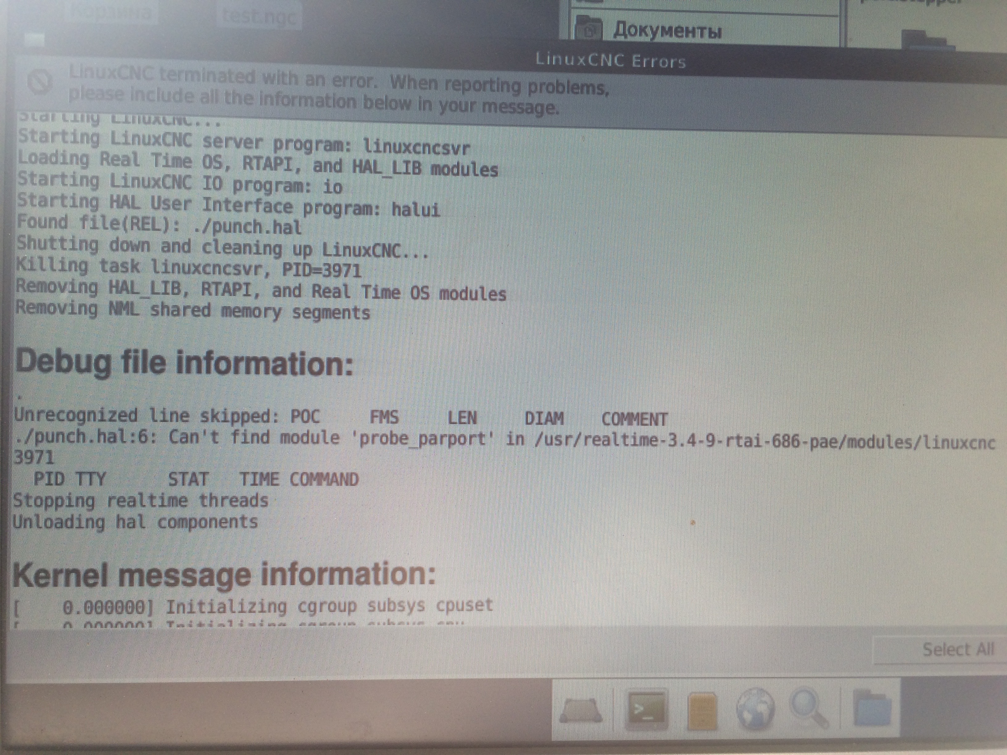

Здравствуйте. Давно сюда не заглядывал.
Подскажите пожалуйста, с чем может быть связана такая ошибка в hal-файле, что не хочет работать модуль probe_parport, если я комментирую эту строку, вроде бы все работает , но все out-пины включены при запуске?

вот и фото подоспело

мудрено все это, а как сбросить все out-пины единожды при загрузке? Это возможно?
Сообщения: 21923
Re: probe_parport
При загрузке чего? BIOS и потом Linux'а? - Никак. А вот после запуска LinuxCNC всё само будет как надо.
