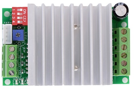

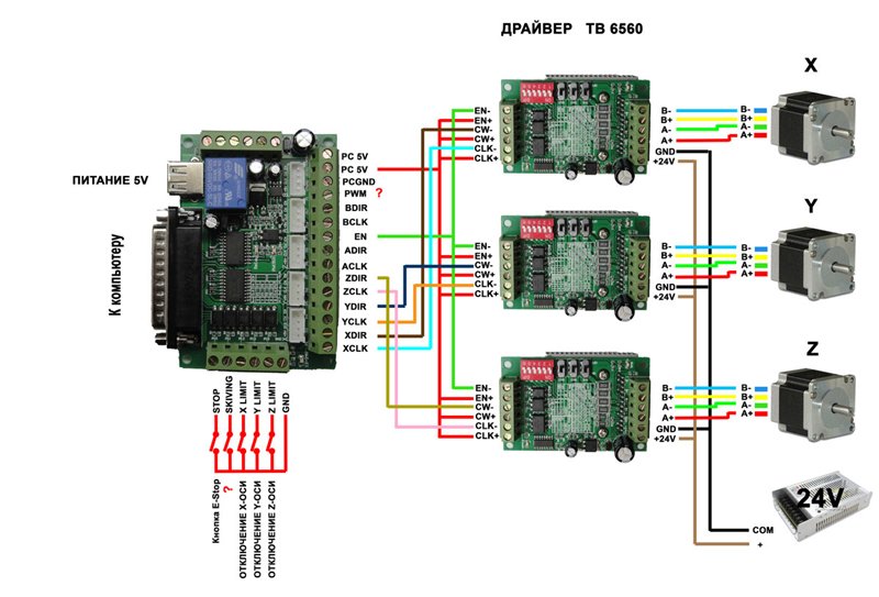

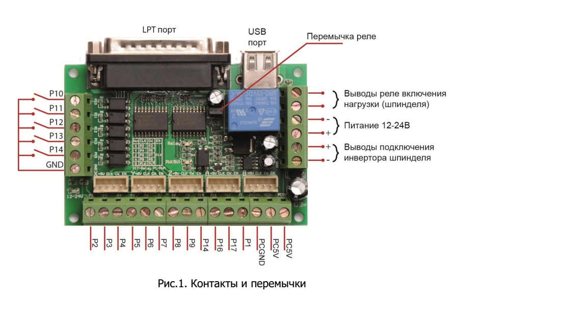

Здравствуйте.
Помогите пожалуйста запустить шаговый двигатель.
Приобрел контроллер (прикрепил в файле). Драйвер BL-TB6600- V1.2
Мотор 17PS-M058-G3W, 7.0V 0.58A
Блок питания s-15-5 на 5v и 3.0A
Подключил все по pin-ам на драйвере Power не светится.
И подскажите пожалуйста для мотора хватит блока питания? на выходе из блока настроил 6V
По инструкции к драйверу нашел:
Не горит индикатор питания
1) Нет питания
2) Низкое напряжение питания
1) Проверьте подключение к источнику питания
2) Увеличьте напряжение питания
Подключал по найденой схеме.
допус для драйвера 32v , если подключить блок питания побольше мотору ничего не будет?

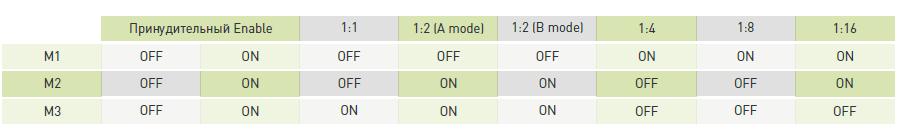

TB6600 Драйвер описание:
характеристики:
1. вход питания ПОСТОЯННОГО ТОКА типа: 12 В ~ 40 В;
gav_bog писал(а):Подключил все по pin-ам на драйвере Power не светится.
В характеристиках же ясно написано питание драйвера от 12 до 40 В, тоесть минимальное напряжение питания 12В, но лучше питать драйвер не меньше 32В. Чем больше напряжение питания (не выше допустимой) тем на большую скорость можно разогнать шаговик.
gav_bog писал(а):допус для драйвера 32v , если подключить блок питания побольше мотору ничего не будет?
Нет, мотору ничего не будет, главное в драйвере переключателями выставить номинальный ток двигателя
Последний раз редактировалось vektor_z 27 сен 2016, 07:50, всего редактировалось 1 раз.

Спасибо! Попробую с блоком на 24В

gav_bog писал(а):Мотор 17PS-M058-G3W, 7.0V 0.58A
Судя по даташиту двигатель униполярный, а драйвер биполярный. В таком случае к драйверу нужно подключать крайние выводы обмоток.
То есть на клемы драйвера А+ оранжевый А- синий В+ желтый В- красный. Оставшиеся белый и черный не подключать.
