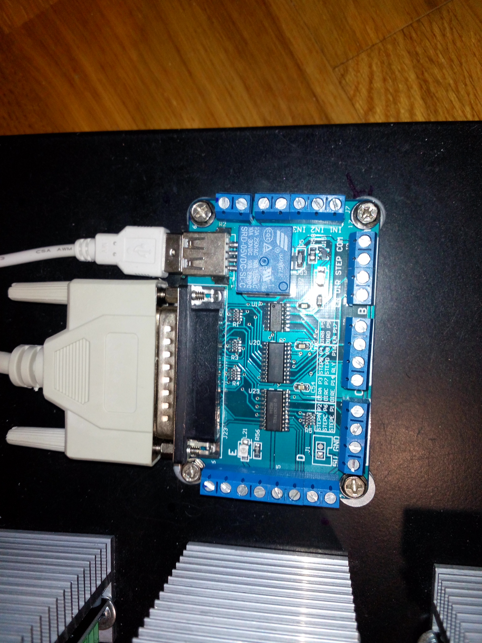

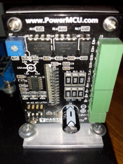

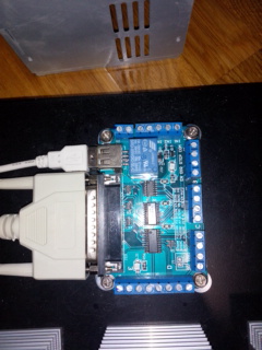

Собираю первый системник для чпу(шкаф). подключить драйвера с оптоплатой синей возникли вопросы.
Есть у кого мануал на такую плату?

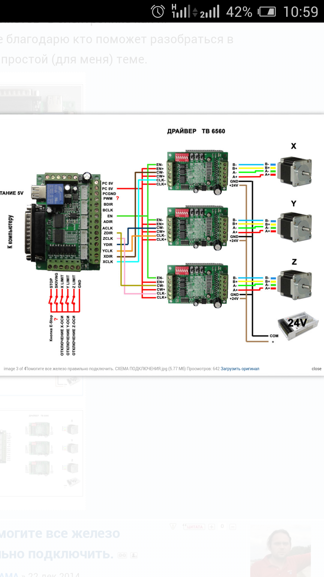

Поиски ведут либо на 55ю или 54ю модель.
По прикрепленному скрину могу эту плату аналогично подключить? Драйвера на ьошиба 6600. Для опытов пока все примитивно.

Распиновка ведь есть и на плате и на драйверах.
http://ru.aliexpress.com/item/Mach3-usb ... bd13ec06b2
Внизу табличка пинов LPT. Правильная или нет не знаю, надо проверять.

На драйвере 6 выходов(помимо 6 высоковольтных), а на плате 4. Ещё на плате com выход, на драйвере clk. Остальныее все подходят между собой.

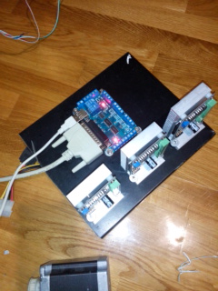

Комп еще не включил, но плата питается(загораются красные лампочки) через USB.

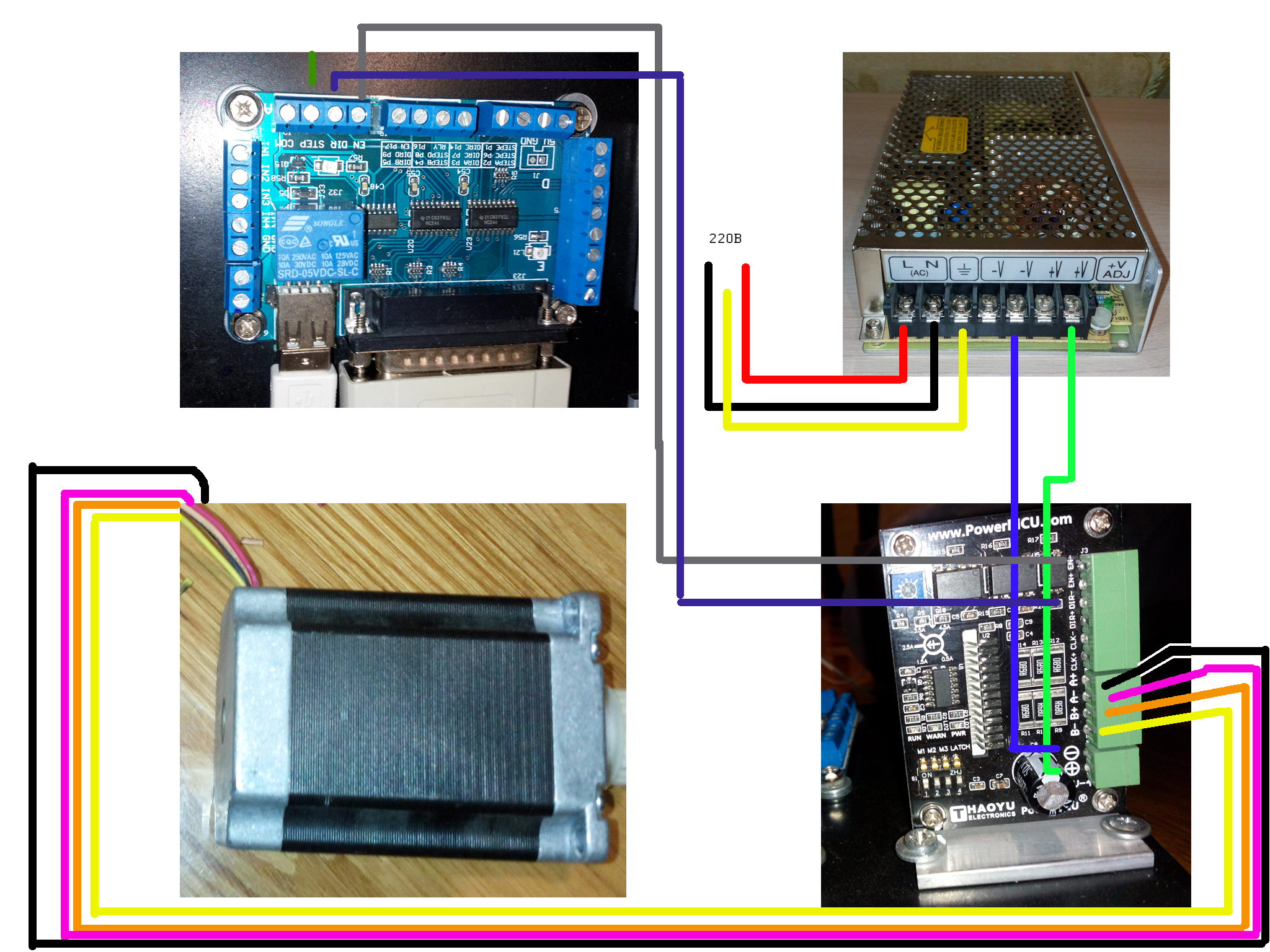

Нарисуй схему, посмотреть чего там подходит между собой.
CLK = STEP.
Есть COM для концевиков (ноль) , а есть COM (VCC) +5В. для входов DIR+ и CLK+ на драйвере.
Но лучше схему, можно "от руки".

Примерно так, то что смог разобрать.

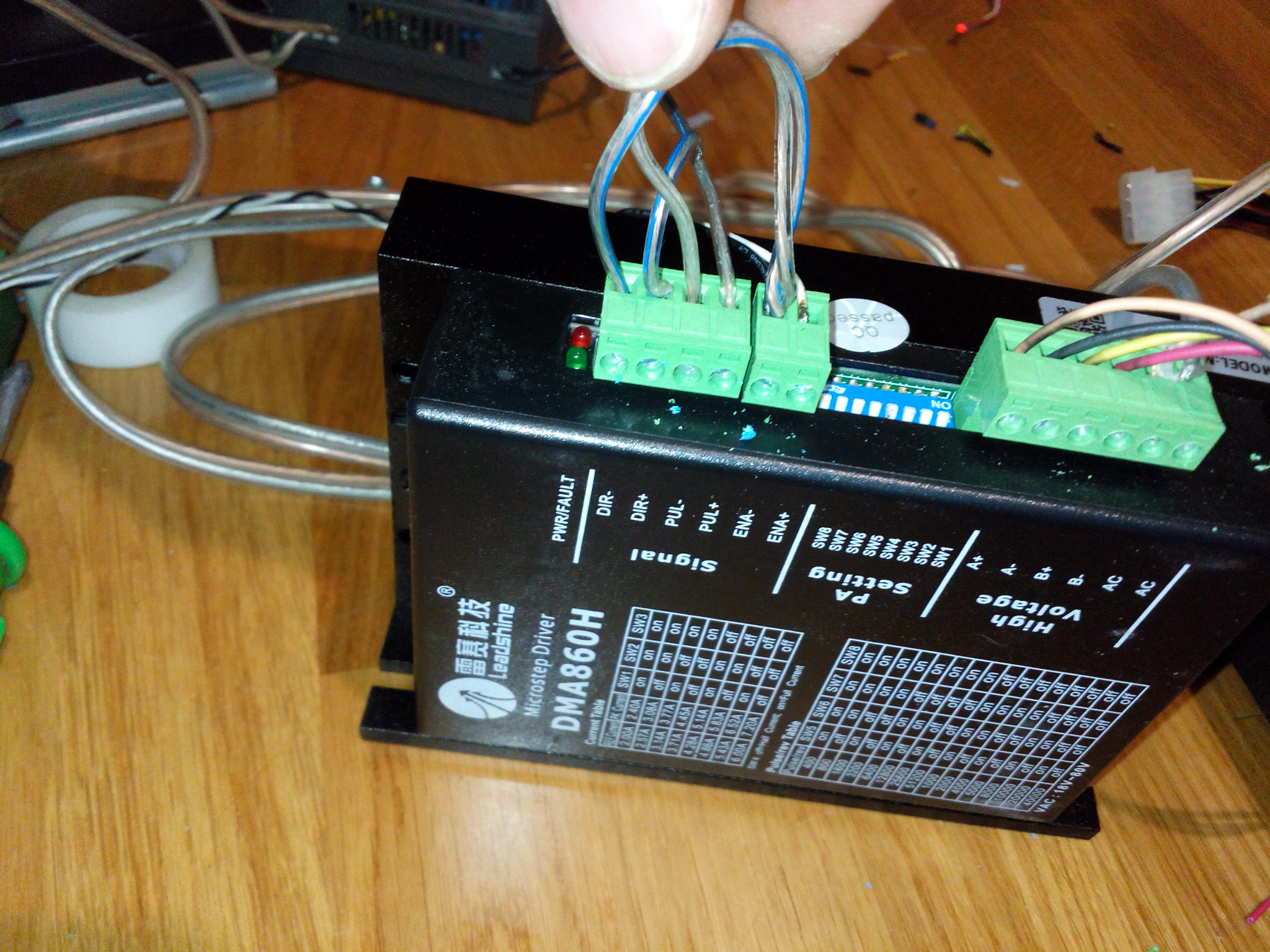

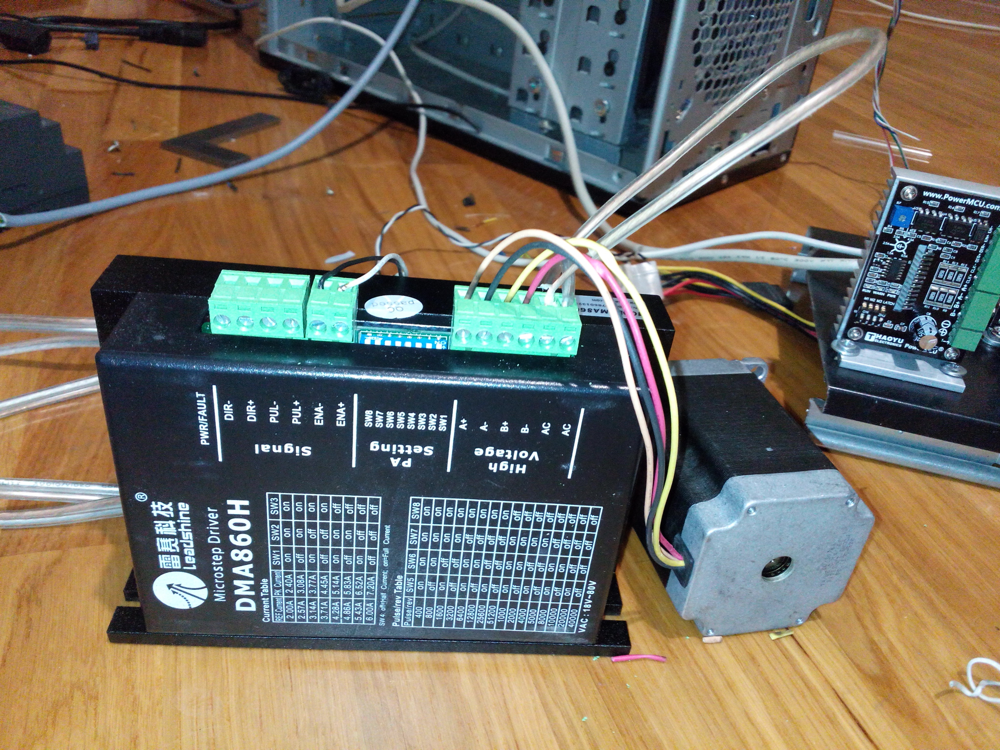

Пойду другим путём . поставил нормальный драйвер. Степ и дир понятно. А enable, и com это первый плюс втором минус, правильно понял? Общий можно делать любой из них?
IMG_20160530_203109.jpg (3646 просмотров) <a class='original' href='./download/file.php?id=81482&mode=view' target=_blank>Загрузить оригинал (1.65 МБ)</a>
drey82
Сообщения: 639
Репутация: 82
Настоящее имя: Drey
Откуда: Воронеж
Re: интересная плата mach3 5ахis. Нужна помощь подключении.
Сообщение drey82 »
на некоторых драйверах ссw или что-то в этом роде пишут вместо степа (вроде, у меня так было подключал все работало), енейбл можно не подключать, а вот какой общий делать надо смотреть, не крутит просто общий поменять и все(обычно минус общий, но не всегда, похожую подключал через общий минус, все норм, а планет через общий плюс только заработало. хотя мог что-то упустить просто

Спасибо что предупредили. Отсоединю тогда Enable. СОМ сделал как общий минус. Включаю. Надеюсь дыма не будет.

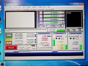

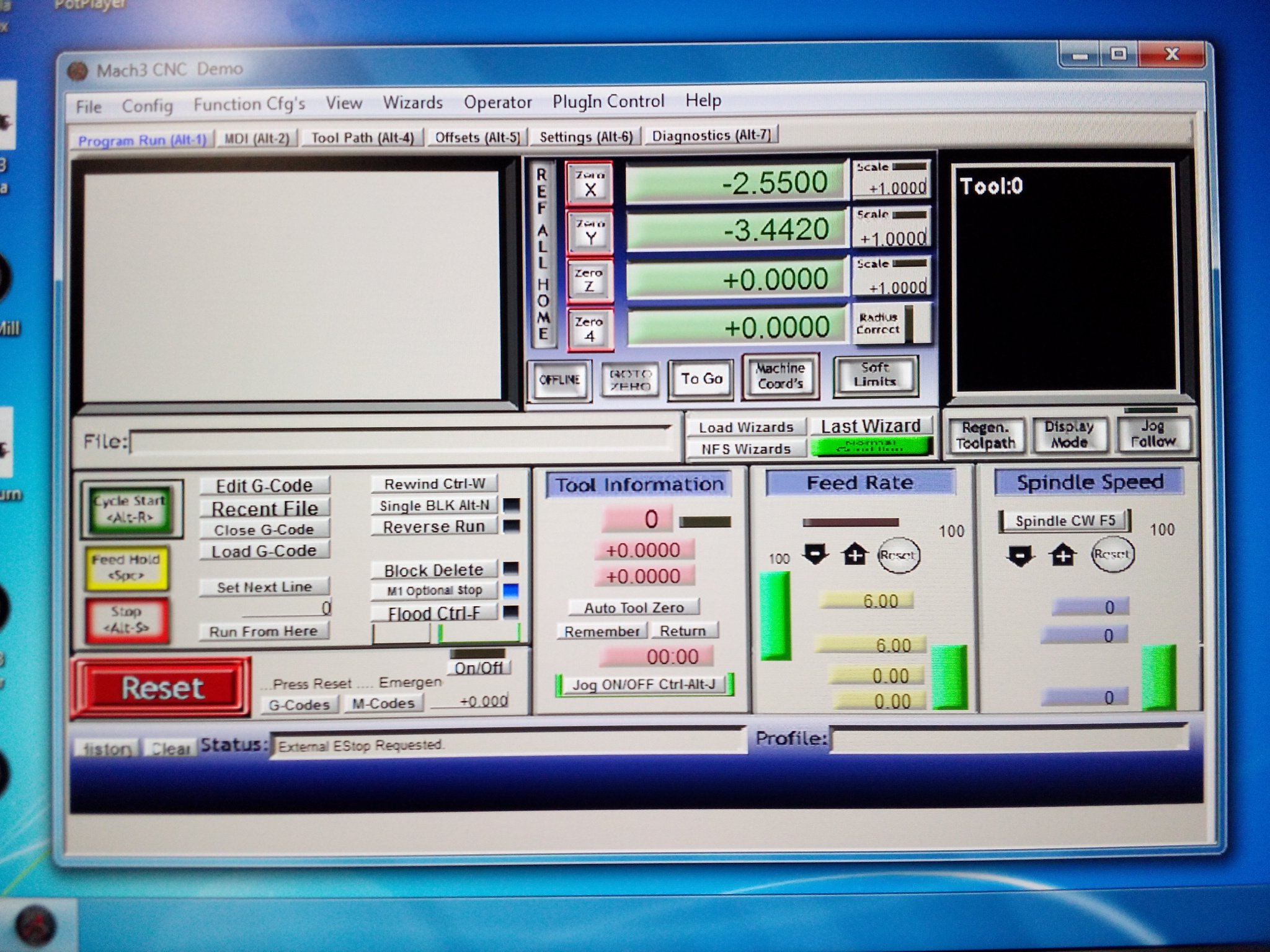

Загрузилось! Нажимаю ресет, моргает, так и моргает. Ничего не поменялось. Похоже настройки в маче делать. Или. ЕNABLE соединить!?

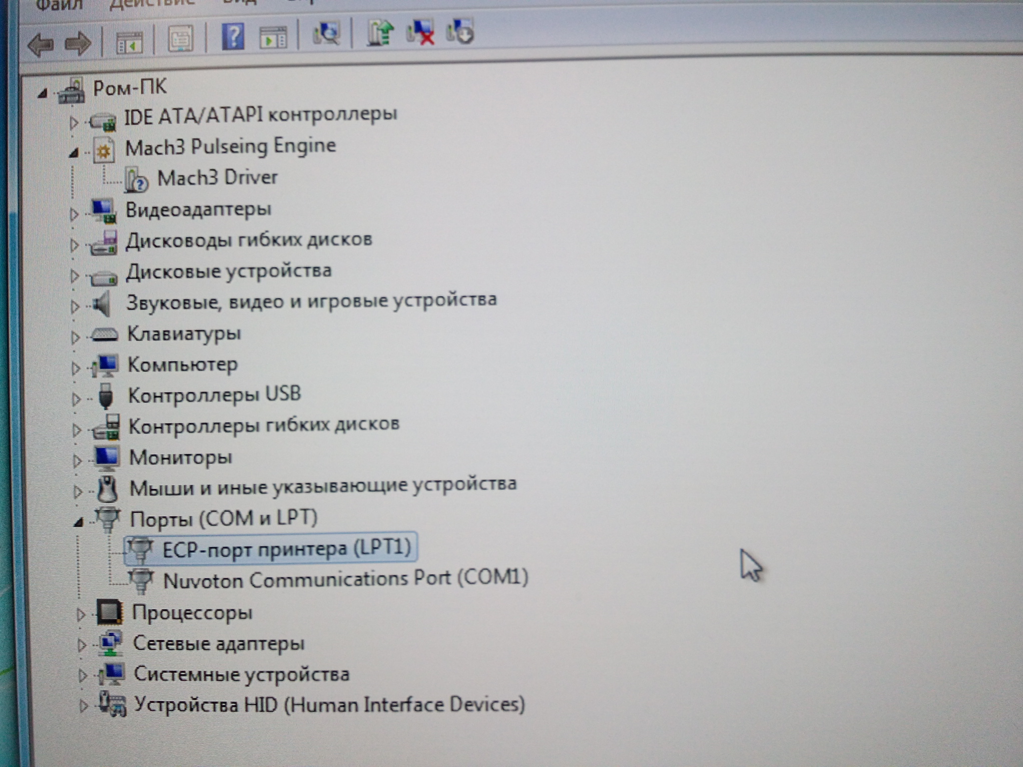

Сделал как там. Ресет фиксируется. Но при любом положении ресет, шд на удержании, не отпускает. И на стрелки и UP Dn не реагирует шд. Не крутиться. Можно как то проверить драйвер порта LPT, узнать правильно ли установлен?
