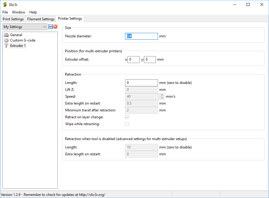

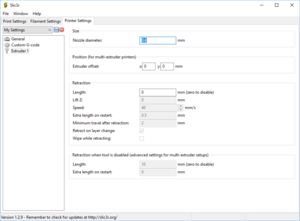

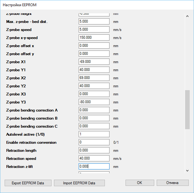

Вопросы: Экструдер удаленый, при печати самопроизвольно делает откаты (retract) пластика, в связи с чем нижние слои, на которых он откаты не делает или делает крайне редко получаются хорошо, а все последующие становятся все более рыхлыми, т.к. откаты он начинает делать всё чаще и чаще. Как это вылечить? и с какой стати он это делает?
Что пробовал: отключил напрочь retract и в eeprom и в настройках слайсера
Снимок1.PNG (3316 просмотров) <a class='original' href='./download/file.php?id=81048&mode=view' target=_blank>Загрузить оригинал (21.6 КБ)</a>
Снимок.PNG (3316 просмотров) <a class='original' href='./download/file.php?id=81049&mode=view' target=_blank>Загрузить оригинал (26.37 КБ)</a>
[/b]
Что не получилось: ничего не изменилось, ретракт так же происходит не в тех местах хотя настройки додавливания пластика после ретракта на него влияют

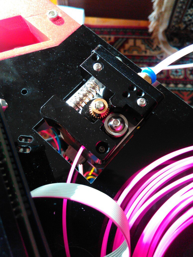

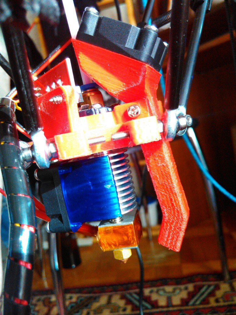

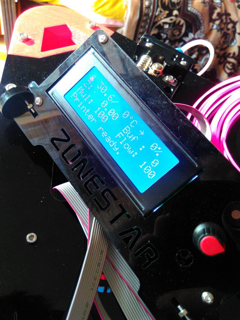

Прилагаю фото экструдера, хотэнда и панели.
SzS3aetDlQg.jpg (3309 просмотров) <a class='original' href='./download/file.php?id=81058&mode=view' target=_blank>Загрузить оригинал (184.44 КБ)</a>
iL2APykTMak.jpg (3309 просмотров) <a class='original' href='./download/file.php?id=81056&mode=view' target=_blank>Загрузить оригинал (204.77 КБ)</a>
Ew54dRUX2U8.jpg (3309 просмотров) <a class='original' href='./download/file.php?id=81057&mode=view' target=_blank>Загрузить оригинал (196.4 КБ)</a>

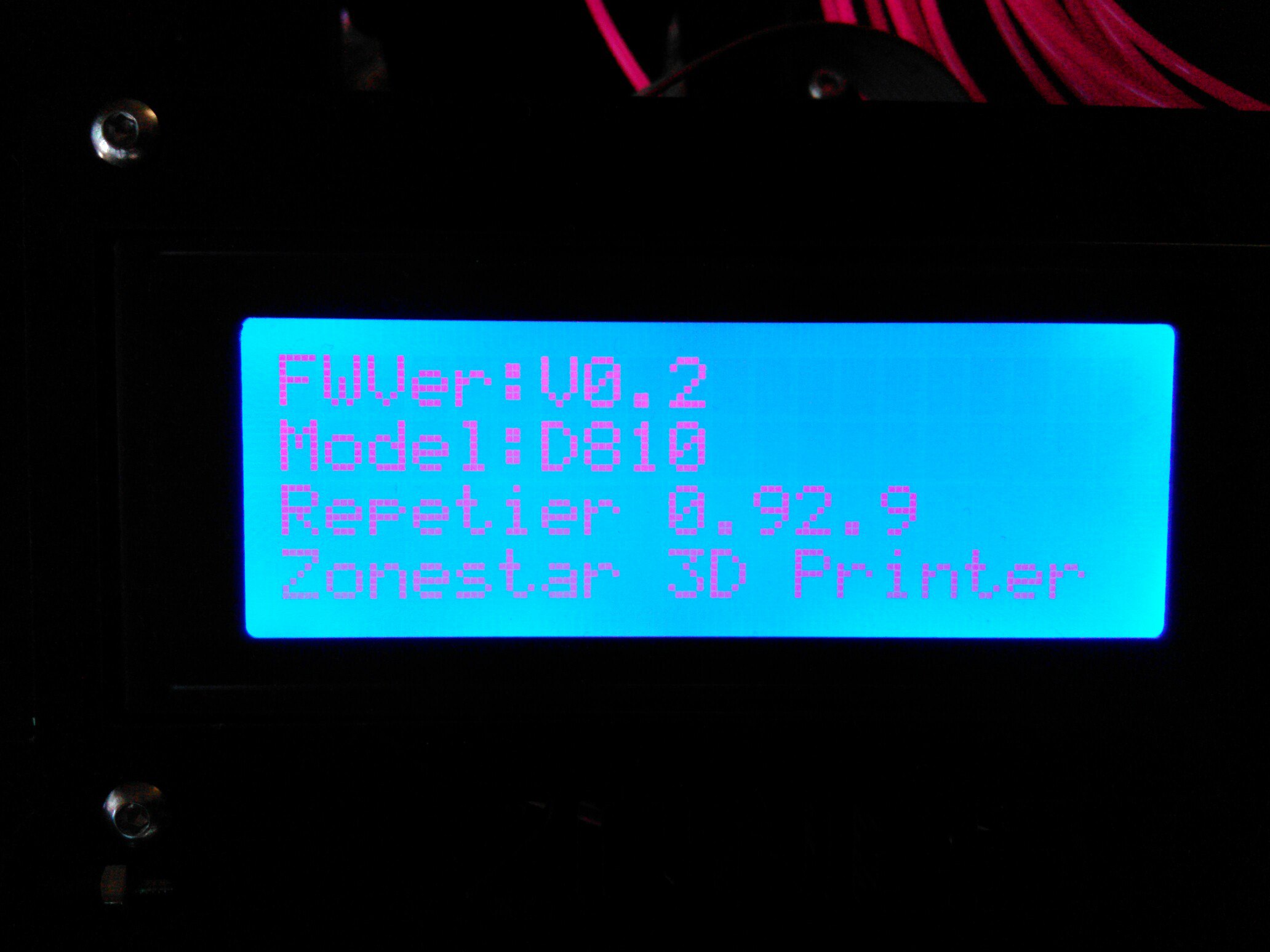

файл с г-кодом покажите.
Прошивка марлин или репетир?

Файл кода смогу скинуть только утром(сейчас на работе в ночную). Управляющая плата на прошивке марлин вроде бы

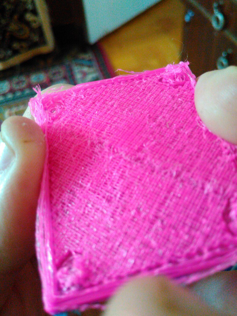

он не проскакивает, а именно отъезжает назад, я пробовал помогать давить рукой, заметен именно возврат

tknKT7mBbM8.jpg (3255 просмотров) <a class='original' href='./download/file.php?id=81126&mode=view' target=_blank>Загрузить оригинал (200.28 КБ)</a>
прошивка репитер, не могу приложить gcodeименно этой детали - очень длинная
код для другой детали, кубик см на см на см

WhiteTiger13 писал(а):прошивка репитер
Там настраивается величина "отъезда".

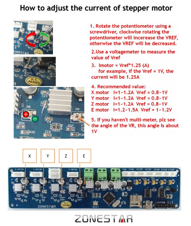

Всем спасибо за помощь, проблема крылась в вольтаже двигателя экструдера , он был завышен до 1.35В, я снизил до 1.15В
Прилагаю картинку от тех. поддержки братьев китайцев
Снимок.JPG (3220 просмотров) <a class='original' href='./download/file.php?id=81145&mode=view' target=_blank>Загрузить оригинал (113.45 КБ)</a>
Может быть кому с такой платой поможет в будущем.

WhiteTiger13 писал(а):Всем спасибо за помощь, проблема крылась в вольтаже двигателя экструдера , он был завышен до 1.35В, я снизил до 1.15В
Странно... Уменьшением Vref ты уменьшаешь ток двигателя, т.е. его мощность... Как-бы не получилось, что при этом о будет по прежнему пытаться делать большие откаты, но теперь они не будут у него получаться из-за пропуска шагов...

Китаец объяснил что Vref должен быть между указанными значениями, иначе могут быть проблемы, ну и именно это помогло убрать самопроизвольные ретракты
