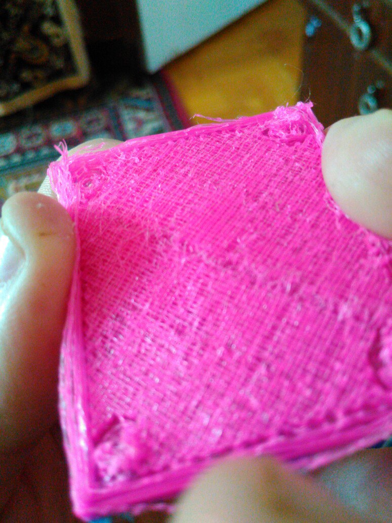

Примеры изделий (фото):
kW2QyyU6Ujc.jpg (3625 просмотров) <a class='original' href='./download/file.php?id=81047&mode=view' target=_blank>Загрузить оригинал (177.58 КБ)</a>
[/b]

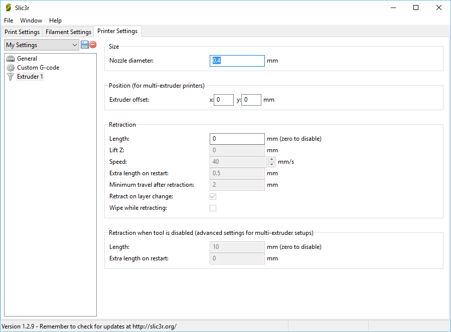

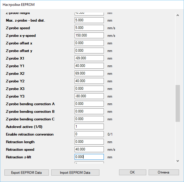

Вопросы: Экструдер удаленый, при печати самопроизвольно делает откаты (retract) пластика, в связи с чем нижние слои, на которых он откаты не делает или делает крайне редко получаются хорошо, а все последующие становятся все более рыхлыми, т.к. откаты он начинает делать всё чаще и чаще. Как это вылечить? и с какой стати он это делает?
Что пробовал: отключил напрочь retract и в eeprom и в настройках слайсера
Снимок1.PNG (3625 просмотров) <a class='original' href='./download/file.php?id=81048&mode=view' target=_blank>Загрузить оригинал (21.6 КБ)</a>
Снимок.PNG (3625 просмотров) <a class='original' href='./download/file.php?id=81049&mode=view' target=_blank>Загрузить оригинал (26.37 КБ)</a>
[/b]
Что не получилось: ничего не изменилось, ретракт так же происходит не в тех местах хотя настройки додавливания пластика после ретракта на него влияют

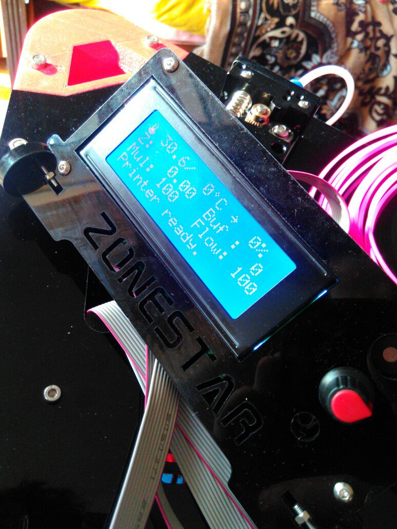

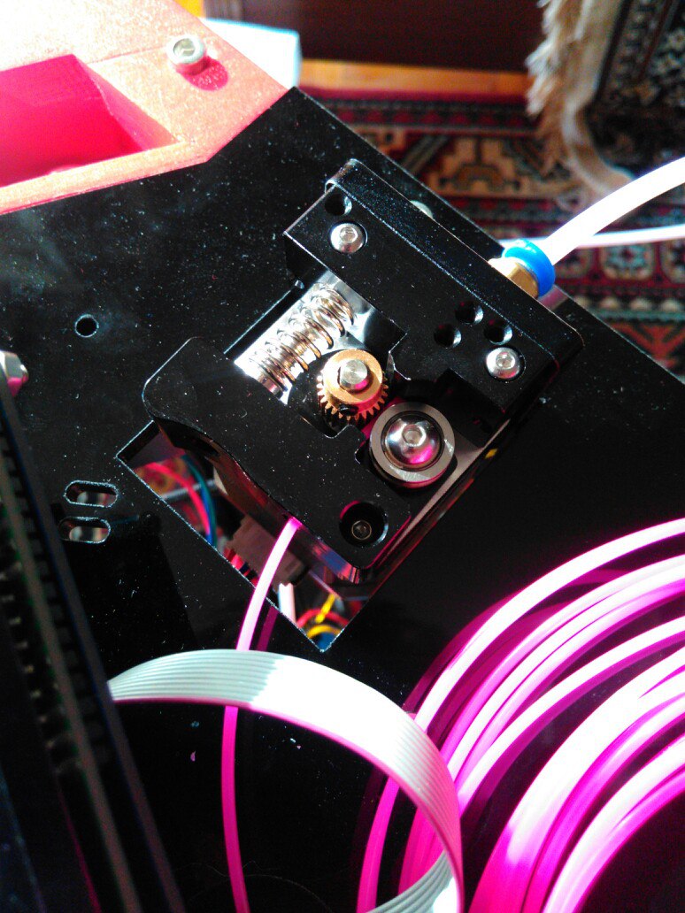

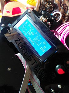

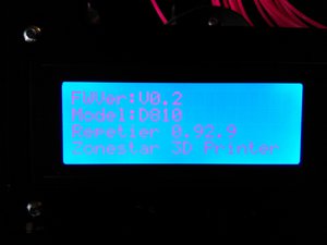

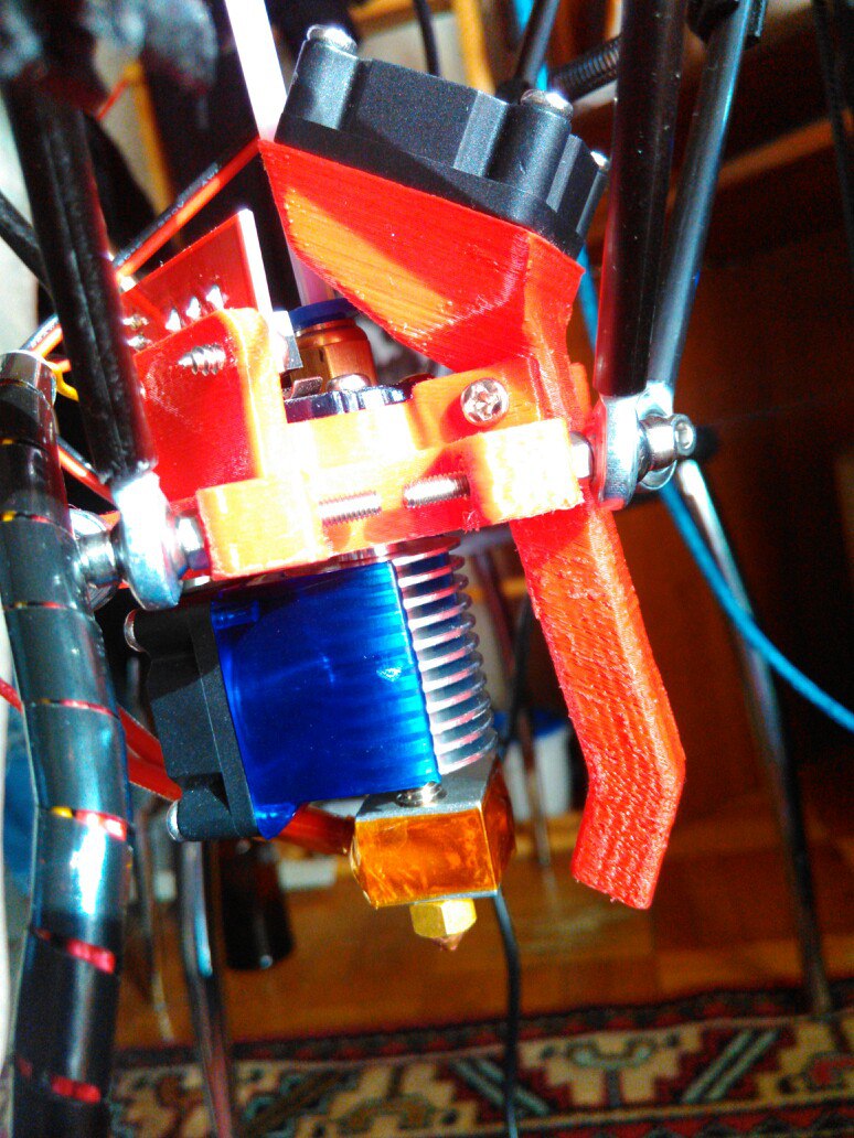

Прилагаю фото экструдера, хотэнда и панели.
SzS3aetDlQg.jpg (3618 просмотров) <a class='original' href='./download/file.php?id=81058&mode=view' target=_blank>Загрузить оригинал (184.44 КБ)</a>
iL2APykTMak.jpg (3618 просмотров) <a class='original' href='./download/file.php?id=81056&mode=view' target=_blank>Загрузить оригинал (204.77 КБ)</a>
Ew54dRUX2U8.jpg (3618 просмотров) <a class='original' href='./download/file.php?id=81057&mode=view' target=_blank>Загрузить оригинал (196.4 КБ)</a>

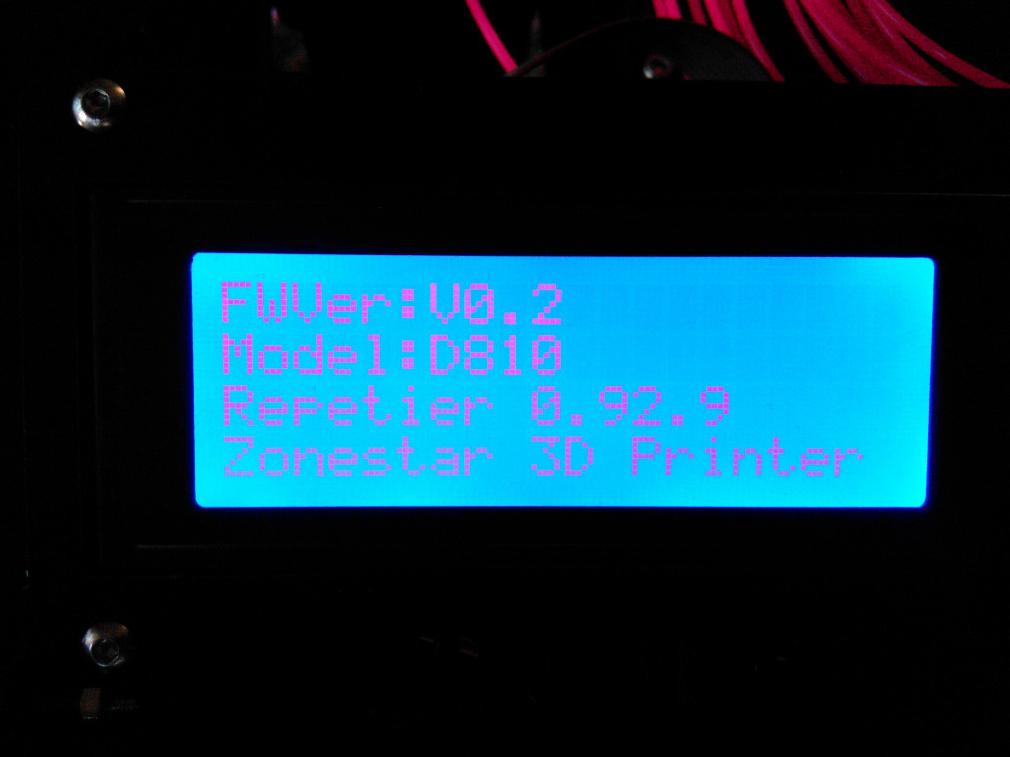

файл с г-кодом покажите.
Прошивка марлин или репетир?

Файл кода смогу скинуть только утром(сейчас на работе в ночную). Управляющая плата на прошивке марлин вроде бы

Я печатаю через репитер и по юсб, думаю попробовать напрямую с сд карты, может прерывания какие мешают с юсб, антивирь например или сама винда
Re: Проблема с экструзией на дельтапринтере Zonestar D810
Возможно мотор податчика пропускает шаги или нить проскальзывает. При увеличении высоты слоя трубка податчика изгибается сильнее и растёт сопротивление движению нити.

UAVpilot писал(а):Возможно мотор податчика пропускает шаги или нить проскальзывает. При увеличении высоты слоя трубка податчика изгибается сильнее и растёт сопротивление движению нити.
он не проскакивает, а именно отъезжает назад, я пробовал помогать давить рукой, заметен именно возврат

arkhnchul писал(а):файл с г-кодом покажите.
tknKT7mBbM8.jpg (3564 просмотра) <a class='original' href='./download/file.php?id=81126&mode=view' target=_blank>Загрузить оригинал (200.28 КБ)</a>
прошивка репитер, не могу приложить gcodeименно этой детали - очень длинная
