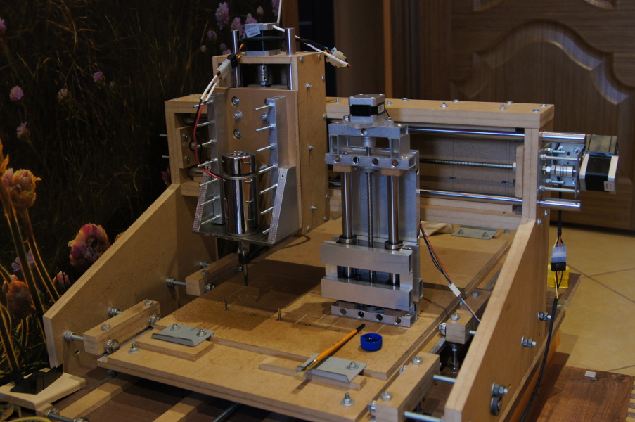

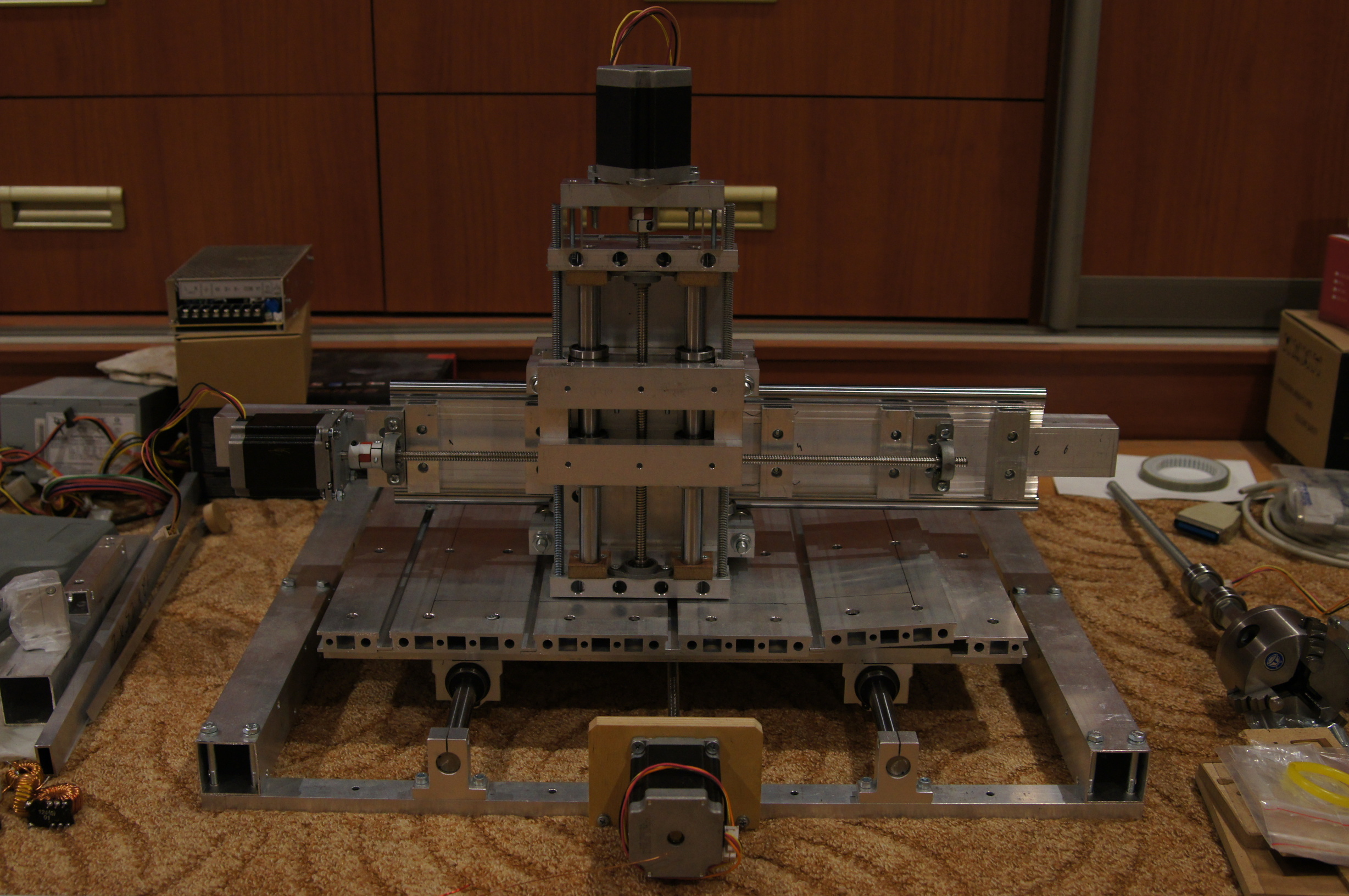

Здравствуйте. Вот и дополз я до создания своей темы :). Текущий мой станочек из МДФ действует, может позже выложу его в этой же теме. Сейчас на этапе строительства из более качественных комплектующих и не сильно бюджетный. Обо всем по порядку.
Описание станка, основные характеристики: Станок вертикально-фрезерный с ЧПУ :) с подвижным столом. Ось Z и ось Y построены на висячих 16мм валах, ось X на лежащих валах (да-да, не на опоре, вернее опора самодельная будет). Привод - винт трапеция 8мм с шагом 2мм. ШД - нема17 8401 с возможным апом до немы23. Нема17 ставится через переходную пластину. Использовать буду при постройке алюминиевые трубы 1.5-2мм толщиной и возможно фанеру (хотя пытаюсь сконструировать без нее).
Рабочее поле: На этапе строительства планируется 350(x) х 180-190(y) х 100(z) мм, также планируется увеличение оси y до 320-330 мм (об этом ниже).
Обрабатываемые материалы: Дерево, МДФ, фанера, оргстекло и потихоньку алюминий.
Чертежи, фото, видео станка: будут позже если доделаю.
Примеры изделий (фото): это точно будет.
Вопросы: В качестве стола хочу использовать алюминиевую плиту из заготовки Д16Т размерами 450х500х20 мм. Какой реально получится размер плиты и во что это выльется по средствам если делать фрезеровку всех поверхностей и засверлить отверстия по моему чертежу? В 5тр уложится (с заготовкой конечно)?
Что пробовал: в настоящий момент готова ось Z.
Что получилось:
Что не получилось: профильные трубы будь они не ладны, но это не в счет, т.к. нашел решение по соединениям в итоге.
Ориентировочный бюджет: по мере возможности.

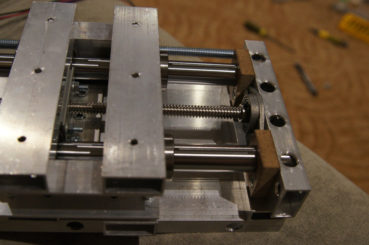

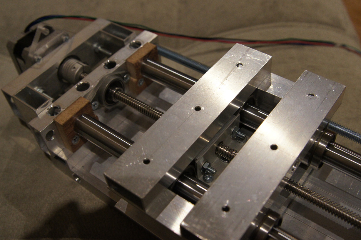

Ну а теперь по оси Y. У меня сейчас в наличии все валы длиной 500мм, после если все получится планирую докупить 2 вала по 800мм. В конце приложена картинка. Синий - вал, зеленый - опора вала, красный - подшипник. Вал крепится на трех опорах. Подшипники располагаются по одному между опорами. В итоге расчетный ход оси Y 186мм в идеале. Жесткость конструкции в этом случае для меня будет достаточна. Ну и собственно при замене на 800мм валы ход оси получается до 336мм. Но боюсь в этом случае стол + заготовка (в сумме до 20кг) могут вызвать слишком сильный прогиб вала.

Добавлю еще фотку, станок уже готов процентов на 90, осталось портал повесить.
Кстати посмотрел что портал прилично весит и решил посмотреть как прогибается стол (индикатором) - под весом портала получилось 0.1мм, надавил еще сверху получил 0.25мм, думаю в 0.5 уложится при максимальных нагрузках. Это к сведению тех кто хочет металл резать на непойми чем. Этот станок еще на трапециях (первый так вообще был на строительных шпильках).
В общем как получается мне нравится - у станка из МДФ думаю базовые отклонения в районе 1мм, не измерял.

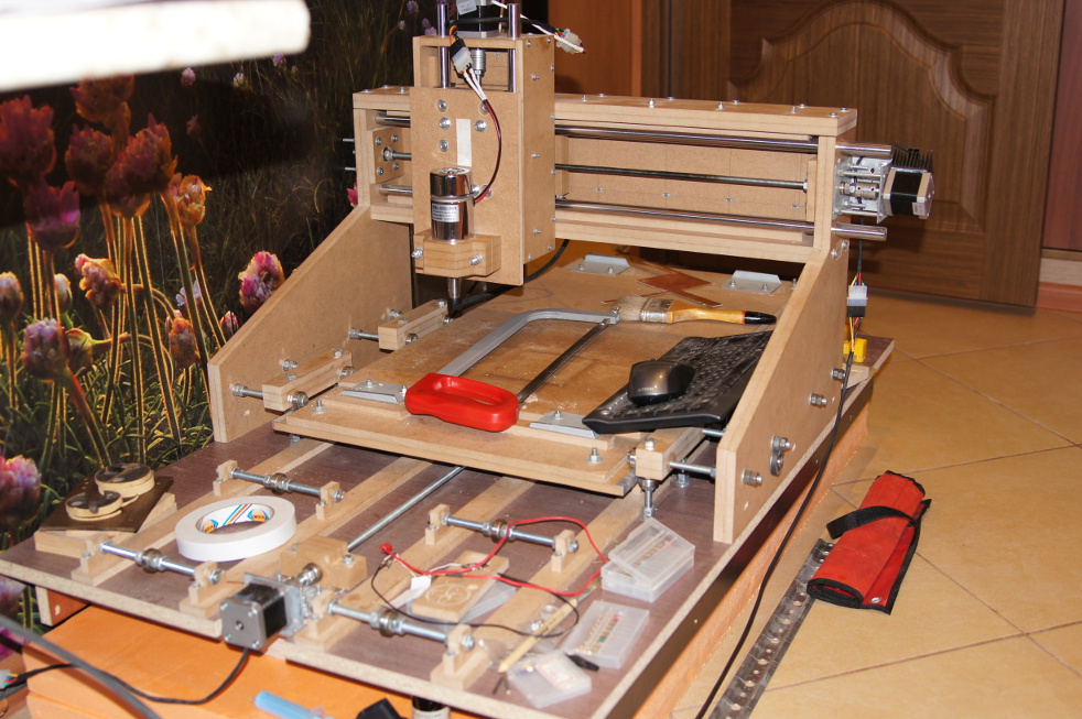

Станок почти собран, начал проверку и юстировку перпендикулярности осей. Пока что проверил как смог X-Y - отклонение около 15 соток. Это еще можно поправить, проверять правда тяжеловато.
Вот с юстировкой оси Z могут возникнуть проблемы - у меня там совсем все жестко сделано.

Наконец-то запустил свой станок. Остались мелкие недоработки типа защиты на оси Y и не доделал планку спереди и дверцу.
Вот видео первой стружки:
https://www.youtube.com/watch?v=7sRpCQFKfS8
Теперь можно ругать как все плохо :)
А, да фреза стоит по дереву 12мм с хвостовиком на 6мм.

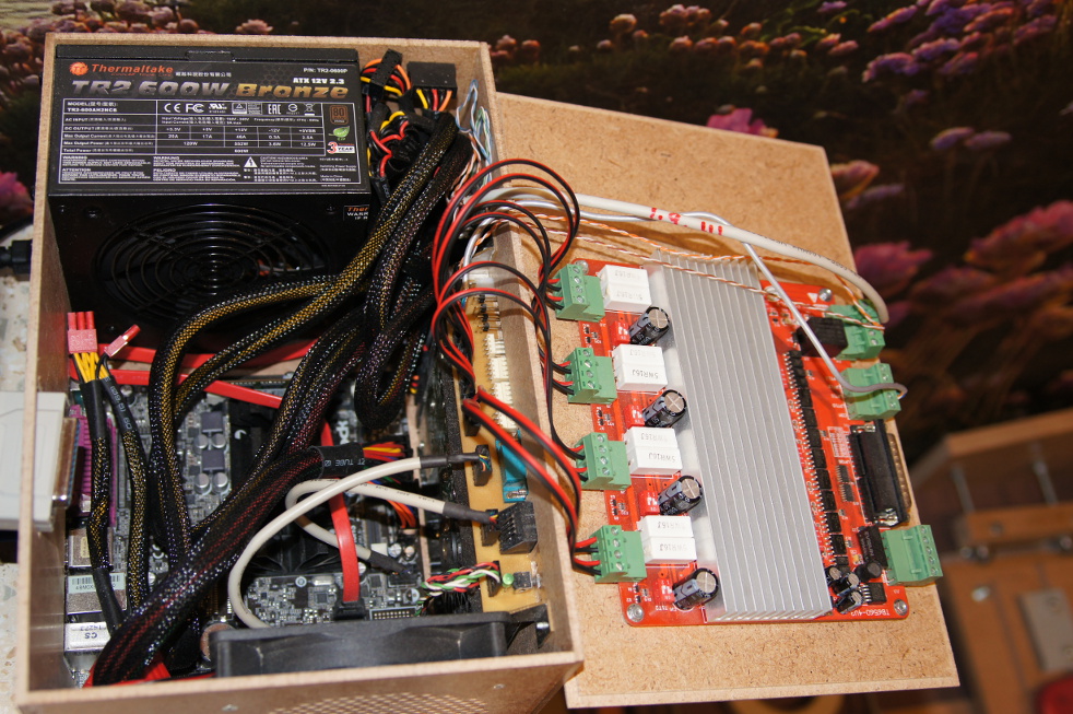

Решил взять единый БП на двигатели, вот выбираю либо на 36В - https://ru.aliexpress.com/store/product ... 28368.html либо на 42В (есть и такие оказывается) - https://ru.aliexpress.com/store/product ... 86520.html.
Вот и думаю - какой лучше взять? ШД Nema23 4шт на 2.8А.
ps Вечером того дня насверлил и обрезал две платки без заиканий, правда понизил ускорение с 100 до 75 и скорость хх с 1800 до 1500. Джиттер с обеда до вечера показал 25000/15000.
