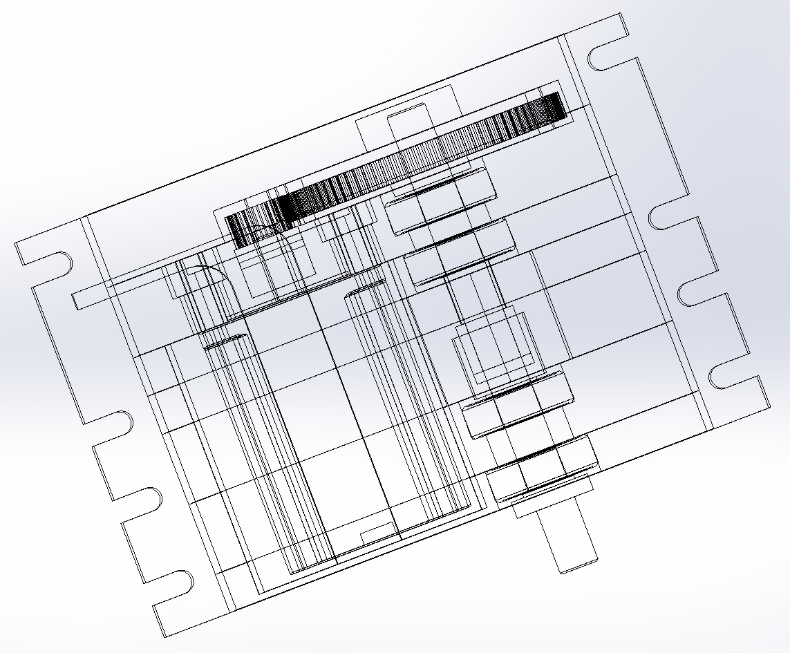

По просьбе трудящихся выкладываю проект четвертой оси который буду реализовывать для этого станка.
4-я ось.1.jpg (7225 просмотров) <a class='original' href='./download/file.php?id=116391&mode=view' target=_blank>Загрузить оригинал (277.49 КБ)</a>
4-я ось.2.jpg (7225 просмотров) <a class='original' href='./download/file.php?id=116392&mode=view' target=_blank>Загрузить оригинал (135.74 КБ)</a>
Четвертая ось.zip
(3.13 МБ) 396 скачиваний

а почему шестерни?
Сообщения: 2098
Re: Фрезер с подвижным столом по дереву/оргстеклу 350х200х10
Потому что я их могу изготовить худо-бедно на том же ЧПУ станке где и можно будет установить эту самую 4 ось. Как вы понимаете на точность я не замахиваюсь и бюджет этой оси будет состоять из 4 подшипников + ШД + патрон. Остальное подножный материал.
nevkon писал(а):я их могу изготовить худо-бедно на том же ЧПУ станке где и можно будет установить эту самую 4 ось.
Из чего?
Сообщения: 2098
Текстолит есть в наличии для большой, маленькую из эбонита планирую. для начала пойдет, а там подумаю из какого материала сделать замену. В принципе есть уже готовая пара из текстолита (больщая) + сталь (малая), но там модуль что-то типа 0.5мм - зуб слишком мелкий и не решаюсь я ее задействовать. А так было бы прикольно задействовать - они на серве стоят, но блока управления нету.
В любом случае мне не все моменты в проекте нравятся. И у меня есть время подумать над ним - планирую начать изготовление в конце осени - начале зимы.
Шкивы для ремня HTD сделать на таком станке значительно проще, чем шестерни.
Сообщения: 2098
Мне не хочется делать ременную передачу по нескольким причинам:
1. Очень крупный зуб.
2. Требуется создать натяжение ремня, а следовательно напряжение на валу ШД и оси патрона.
По люфтам не загоняюсь, т.к. в ремне они будут всяко меньше чем в моем случае. Но как уже писал - точность в настоящий момент не важна. На третью версию станка думаю сделать уже нормальную 4 ось насколько это возможно.
