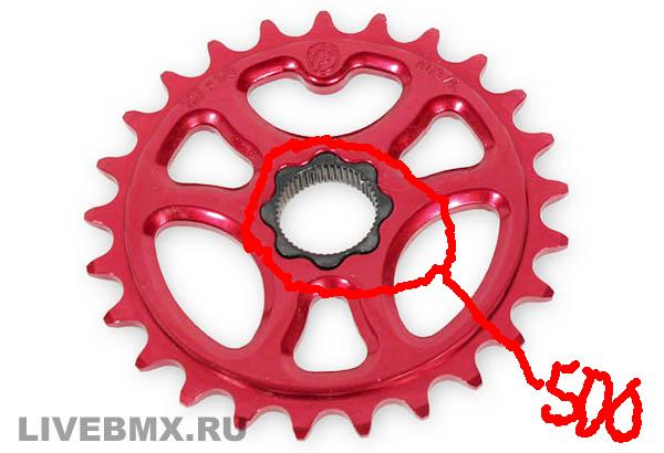

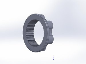

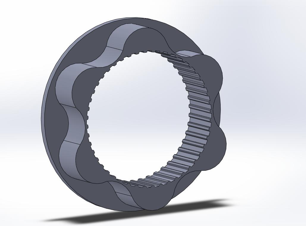

Название товара или услуги: Вставка spline drive
Описание товара или услуги: стальная составляющая звезды на бмх под сплайн драйв
Параметры: Желательно не сталь 3 , лучше что то , что калится.
Стоимость : 60р/шт при первоначальной партии в 500шт (торг)
Способы оплаты и доставки: желательно спб
Фото, видео, документация, прочие материалы:
stars_profile_galaxy2.jpg (15965 просмотров) <a class='original' href='./download/file.php?id=80820&mode=view' target=_blank>Загрузить оригинал (54.29 КБ)</a>
82.JPG (15965 просмотров) <a class='original' href='./download/file.php?id=80821&mode=view' target=_blank>Загрузить оригинал (49.76 КБ)</a>
83.JPG (15965 просмотров) <a class='original' href='./download/file.php?id=80822&mode=view' target=_blank>Загрузить оригинал (40.76 КБ)</a>
84.JPG (15965 просмотров) <a class='original' href='./download/file.php?id=80823&mode=view' target=_blank>Загрузить оригинал (44.63 КБ)</a>
85.JPG (15965 просмотров) <a class='original' href='./download/file.php?id=80824&mode=view' target=_blank>Загрузить оригинал (34.27 КБ)</a>

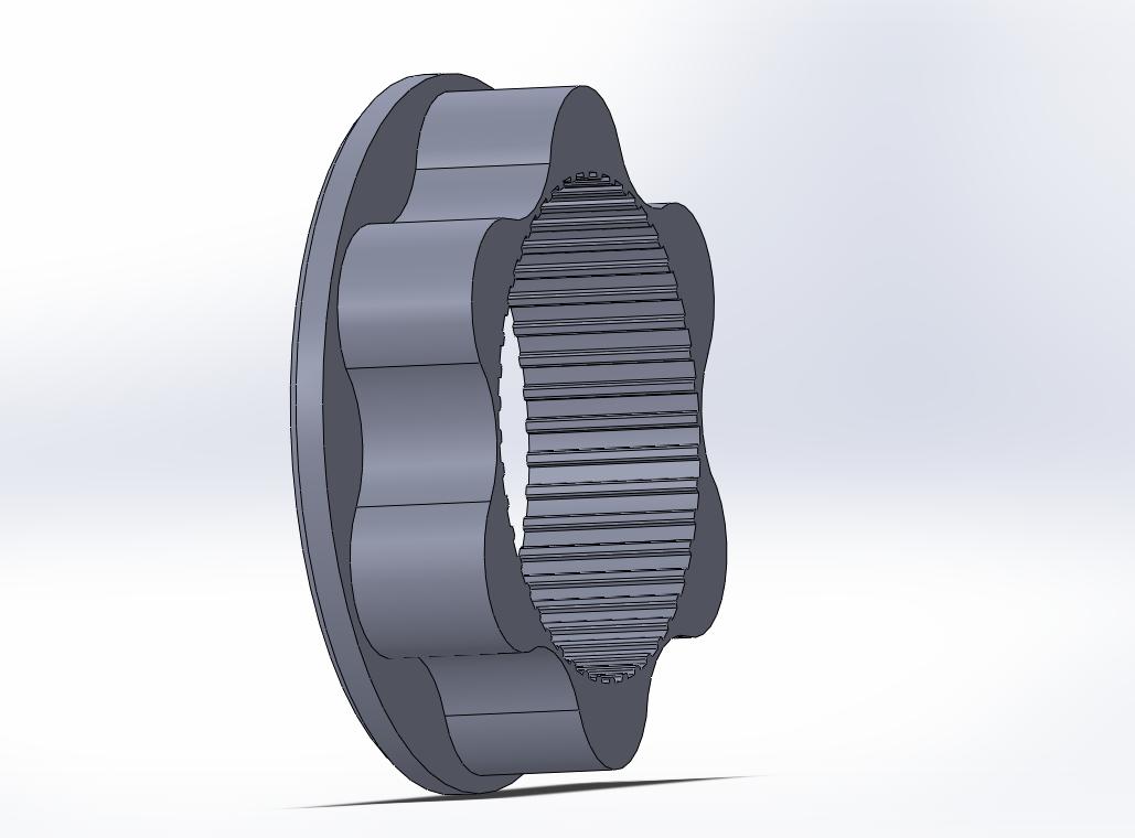

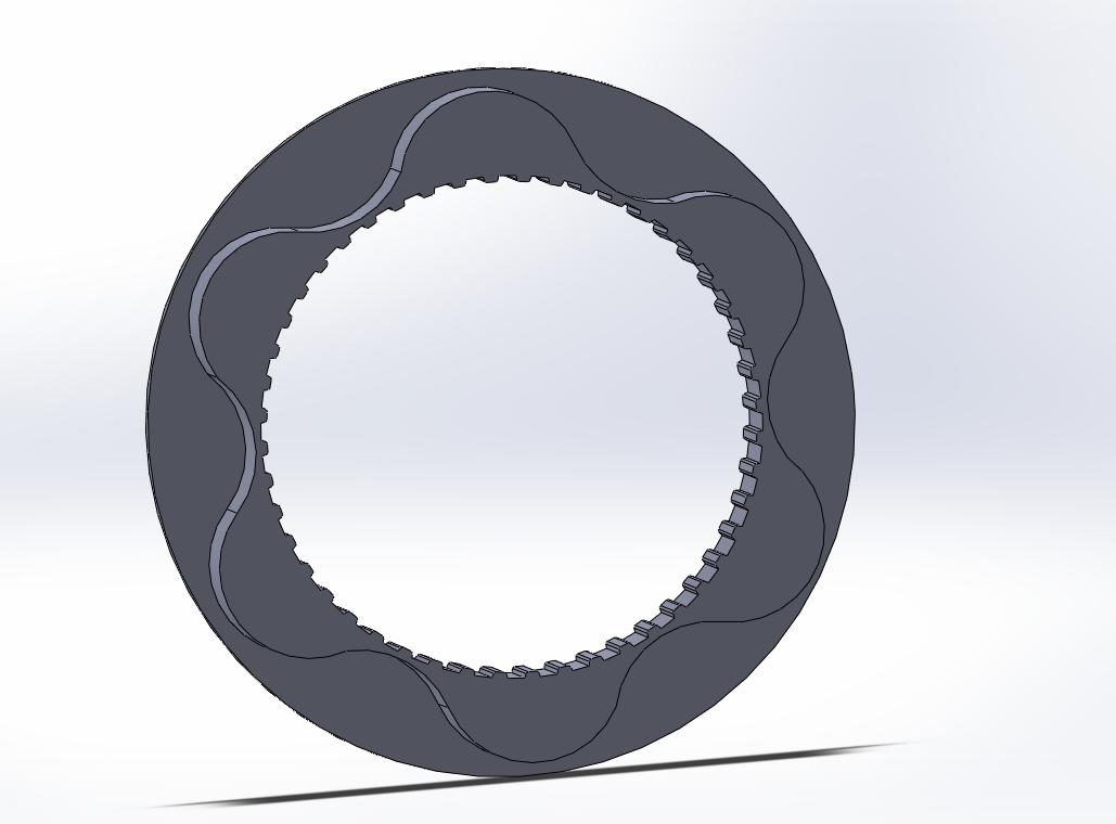

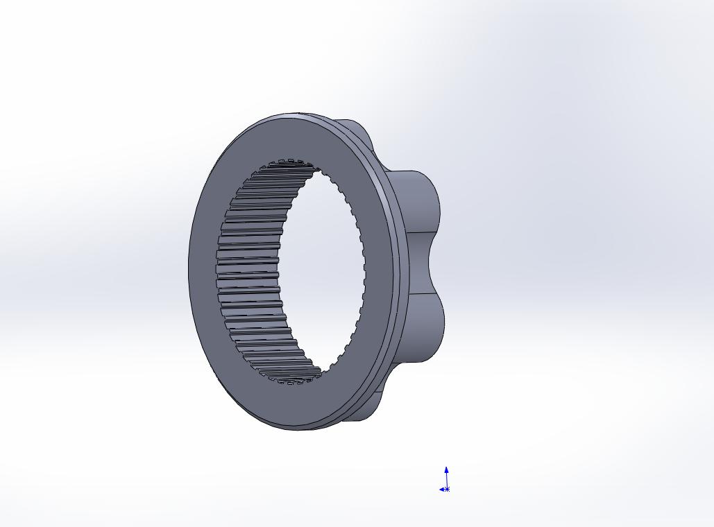

Помогите кто нибудь кто чем может, возможно кто то сможет подсказать как их сделать , где можно заказать инструмент и как наладить их производство?
Пока только догадки на этот план. Центр протягивается резцом с 48шлицами/зубьями которые вырезают шлицы в изделии, внешняя сторона фрезеруется.
Единственное пока не могу придумать чем давить. сверлильный станок врятли подойдет нужно что то посилнее. Внутренний диаметр 19мм и 22мм

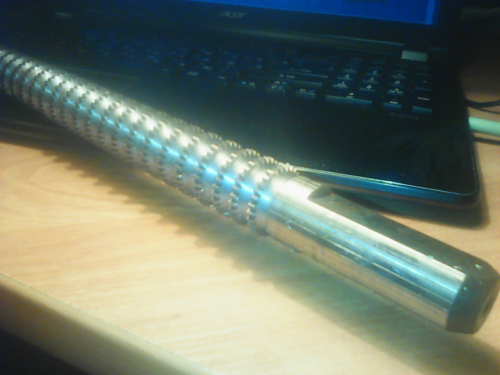

За эти деньги её можно только из порошковой стали сделать. Внутренний шилиц дорого стоит на малых партиях. Если хотите протяжку, то постарайтесь узнать сколько она стоит. Сразу поймете, что партия и в 10000шт её не окупит.

Dmaster писал(а):За эти деньги её можно только из порошковой стали сделать. Внутренний шилиц дорого стоит на малых партиях. Если хотите протяжку, то постарайтесь узнать сколько она стоит. Сразу поймете, что партия и в 10000шт её не окупит.
я думаю и из порошка долго матрицы отбиватся будут...
Re: Нужны Фрезерные работы по стали
ridirt писал(а):Единственное пока не могу придумать чем давить. сверлильный станок врятли подойдет нужно что то посилнее. Внутренний диаметр 19мм и 22мм
Гидравликой тянут на протяжных станках.

Любые прямые шлицы можно нарезать на станках WEDM Услуги резки на проволочновырезном станке. Шымкент #1
ridirt писал(а): 60р/шт при первоначальной партии в 500шт (торг)
У тебя только заготовка металла будет стоить 60руб :)
raddd писал(а):я думаю и из порошка долго матрицы отбиватся будут...
цена матрицы и протяжки примерно одинаково стоит :)
Сам он порошком делать не сможет, а если обратиться на завод где делают, с его партией 500шт - его пошлют куды нибудь :)

Купить не получится , я целый меняц работал с китайцем , который специализируется как раз на этих велозапчастях , он обзвонил все производства и все напрочь отказались продавать эти вставки отдельно от звезд , поэтому я и озадачился.
Я думаю к примеру 8 мм листовая сталь 10 наверно подошла бы. По шлицам я так понял нужно сначала самих деталей наделать а потом уж думать о шлицах.

можно без протяжки намутить.
берёшь круг диаметром чуть больше вставки и длиной с максимальную высоту резки проволочновырезного. сверлишь сквозную дырку, отдаёшь на вырезку внутреннего зубчатого отверстия. потом шинкуешь эту колбаску на токарнике и фрезеруешь остальное. всяко дешевле, чем заказывать шток протяжного.

Как это вообще можно за 60р сделать? Это только цена металла, если она шибко маленькая, то все равно в 60 не уложиться.

цена металла в этой вставке 2 рубля. остальное обработка.
деталюшка то мелкая.

А давайте "ради поржать" разберемся.. Киньте чертеж сюда с допусками. Я лично готов посчитать трудоемкость... мою. А уж нормочасы у всех разные.
Но до того, объясните мне пожалуйста откуда была придумана цифра 60р Шт?

ну исходить из чего-то надо.
а то даёшь задание и начинаются качели "я не знаю, надо подумать, сложно посчитать" и тд.
когда есть база - проще.
здесь база - пусть 1 бакс деталь.
я лично сделал бы эту деталь за 15 баксов. ибо у меня нихрена нет нужного оборудования :)
