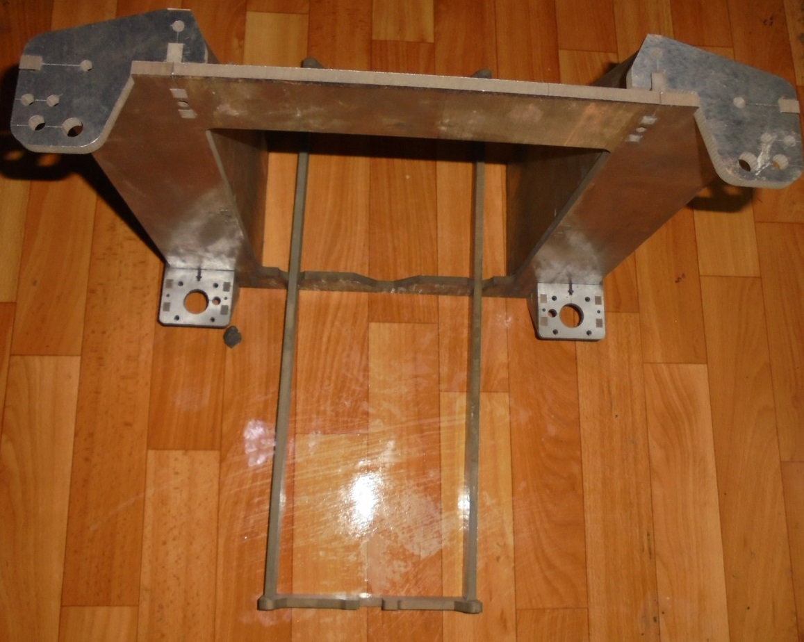

В огороде нашел запчасти купленные давно на 3D принтер Prusa i3. Решил собрать принтер. Но пластик 6мм - как то хлипковат, а найти нужную плиту алюминия у нас в городе проблематично. Решил делать из обычной черной сталюки кака была - 8мм.

Нарезал на станке проволочновырезном (WEDM) нужные деталюшки из листа 8мм:
DSC04101 (Копировать).JPG (8445 просмотров) <a class='original' href='./download/file.php?id=80544&sid=c0f5eac08007d85d4cb85278d367943c&mode=view' target=_blank>Загрузить оригинал (219.77 КБ)</a>
Ржавчину лень было шлифмашинкой снимать - шлифанул на плоскошлифе:
DSC04103 (Копировать).JPG (8445 просмотров) <a class='original' href='./download/file.php?id=80545&sid=c0f5eac08007d85d4cb85278d367943c&mode=view' target=_blank>Загрузить оригинал (296.61 КБ)</a>
Детальки вырезаны точно, что собираются с небольшим натягом и приходится слегка подстукивать молотком. Болты как бы особо и не нужны :roll:
DSC04105 (Копировать).JPG (8445 просмотров) <a class='original' href='./download/file.php?id=80546&sid=c0f5eac08007d85d4cb85278d367943c&mode=view' target=_blank>Загрузить оригинал (238.92 КБ)</a>

понимаешь, тут в чём хрень.. твой 3д принтер по совокупности жёсткостных характеристик получится более впечатляющий, чем многие фрезерные станки мастеров-самодельщиков :)

Что валялось на складе из того и сделал :)
Те кто у нас продают пластик для рекламшиков, за лист 1.2х0,6м толщиной 6мм - запросили около 20 000 тенге (4000руб) и привезут неизвестно когда под заказ. А на складе лежит Ст3 3, 4, 8 и 10мм - вот и забабахали из 8мм, хотя подумывал из 10мм сделать :hehehe: . И на принтер ушло металла в 3 раза дешевше чем покупать пластик.
Но на проволочном резали почти 2е суток :freak:

Корпуса подшипников под валы 8мм, вырезаны из Ст3. Толщина стенки 2мм, высота 20мм, вес около 50 гр. Можно было вырезать наверно и с толщиной 1мм, жесткости должно было хватить ;)
