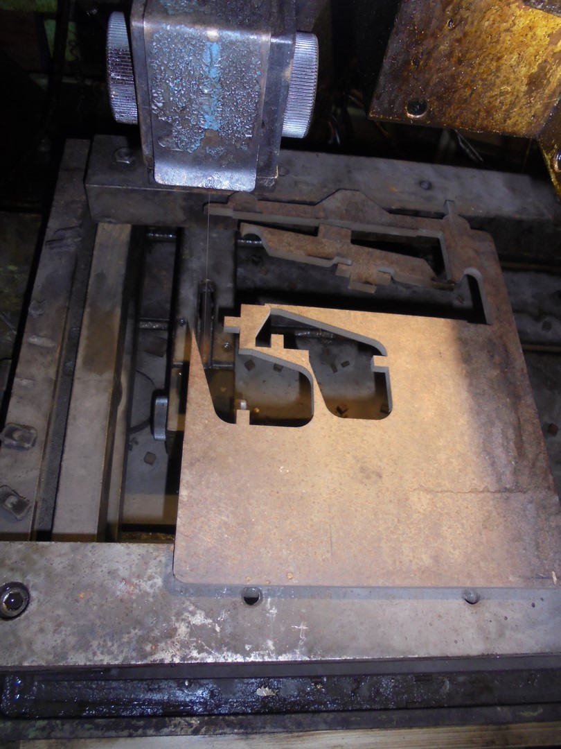

Нарезал на станке проволочновырезном (WEDM) нужные деталюшки из листа 8мм:
DSC04101 (Копировать).JPG (8838 просмотров) <a class='original' href='./download/file.php?id=80544&mode=view' target=_blank>Загрузить оригинал (219.77 КБ)</a>

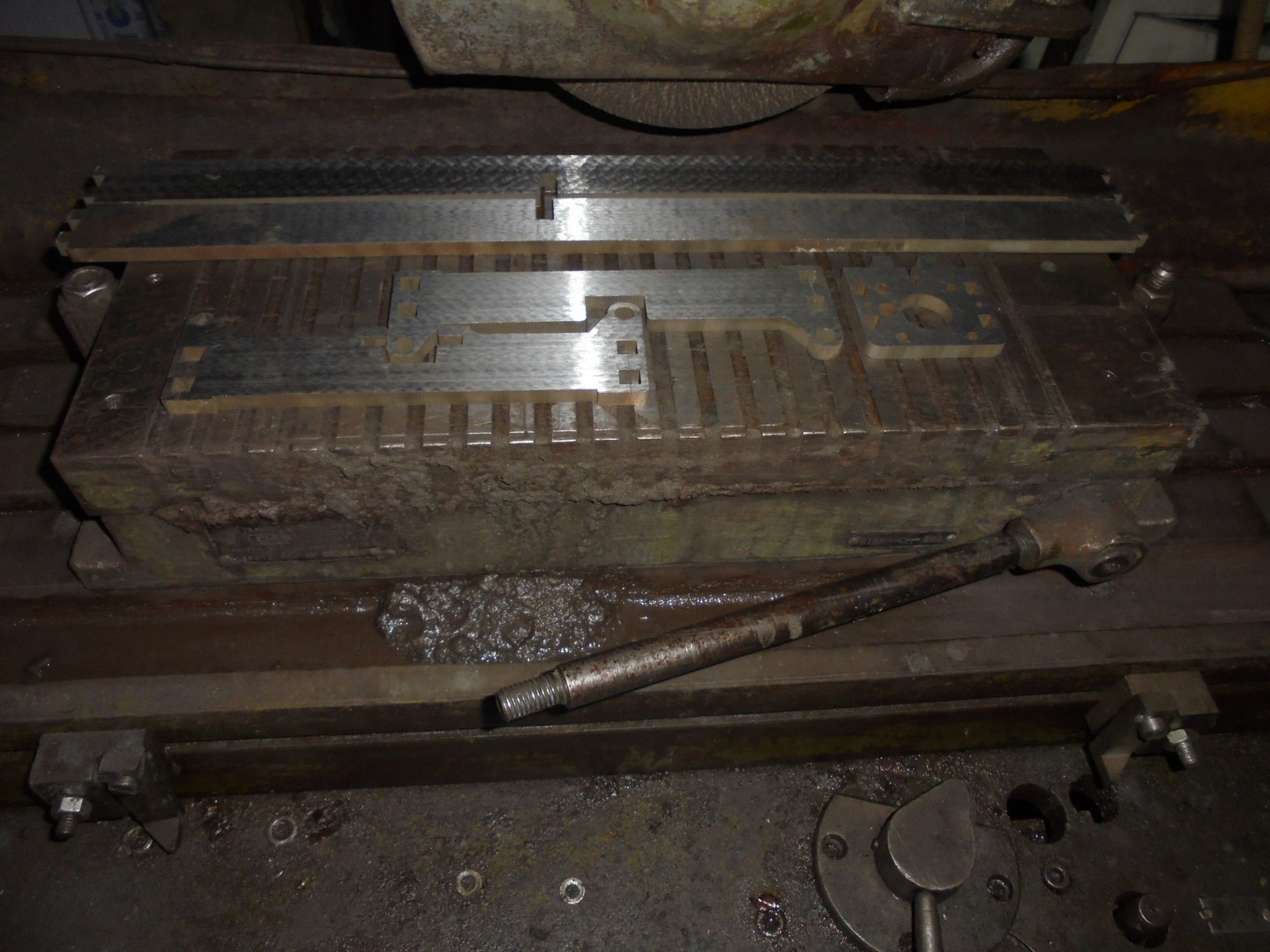

Ржавчину лень было шлифмашинкой снимать - шлифанул на плоскошлифе:
DSC04103 (Копировать).JPG (8838 просмотров) <a class='original' href='./download/file.php?id=80545&mode=view' target=_blank>Загрузить оригинал (296.61 КБ)</a>
Детальки вырезаны точно, что собираются с небольшим натягом и приходится слегка подстукивать молотком. Болты как бы особо и не нужны :roll:
DSC04105 (Копировать).JPG (8838 просмотров) <a class='original' href='./download/file.php?id=80546&mode=view' target=_blank>Загрузить оригинал (238.92 КБ)</a>

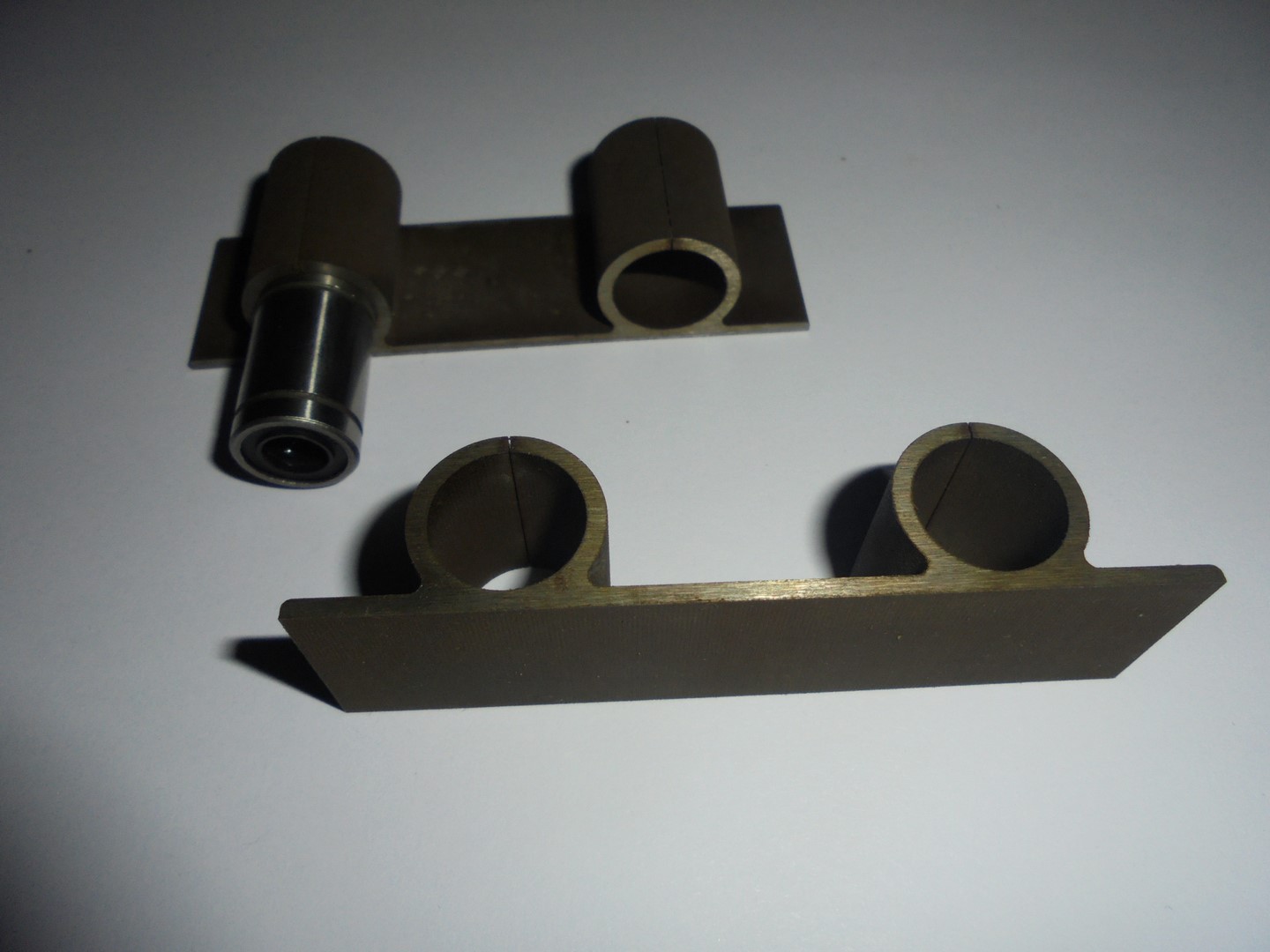

Re: Prusa i3 из Ст3 8мм
Днем проволочный станок занят, ночью когда свободный режу деталюшки под принтер.
Корпуса подшипников под валы 8мм, вырезаны из Ст3. Толщина стенки 2мм, высота 20мм, вес около 50 гр. Можно было вырезать наверно и с толщиной 1мм, жесткости должно было хватить ;)
DSC04117 (Копировать).JPG (8668 просмотров) <a class='original' href='./download/file.php?id=80698&mode=view' target=_blank>Загрузить оригинал (172.65 КБ)</a>
