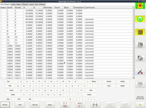

Linuxcnc 2.7.4 на токарной ,оси X Z , display = gmoccapy_lcd7 :
http://www.cnc-club.ru/forum/viewtopic. ... 36#p275436
В таблица инструментов отмечена длина каждой инструмет ,оператор спрашивает меня
- как внести коррекция износа инструмента ,например снял готавая деталь ,замерил ,
надо коригироват с 0,05 , как бьйстренко добавит корекция к данному инструмента ?
Поиск в документация не нашел ответ ,поиск здес тоже ,поетому откроил тема :thinking:

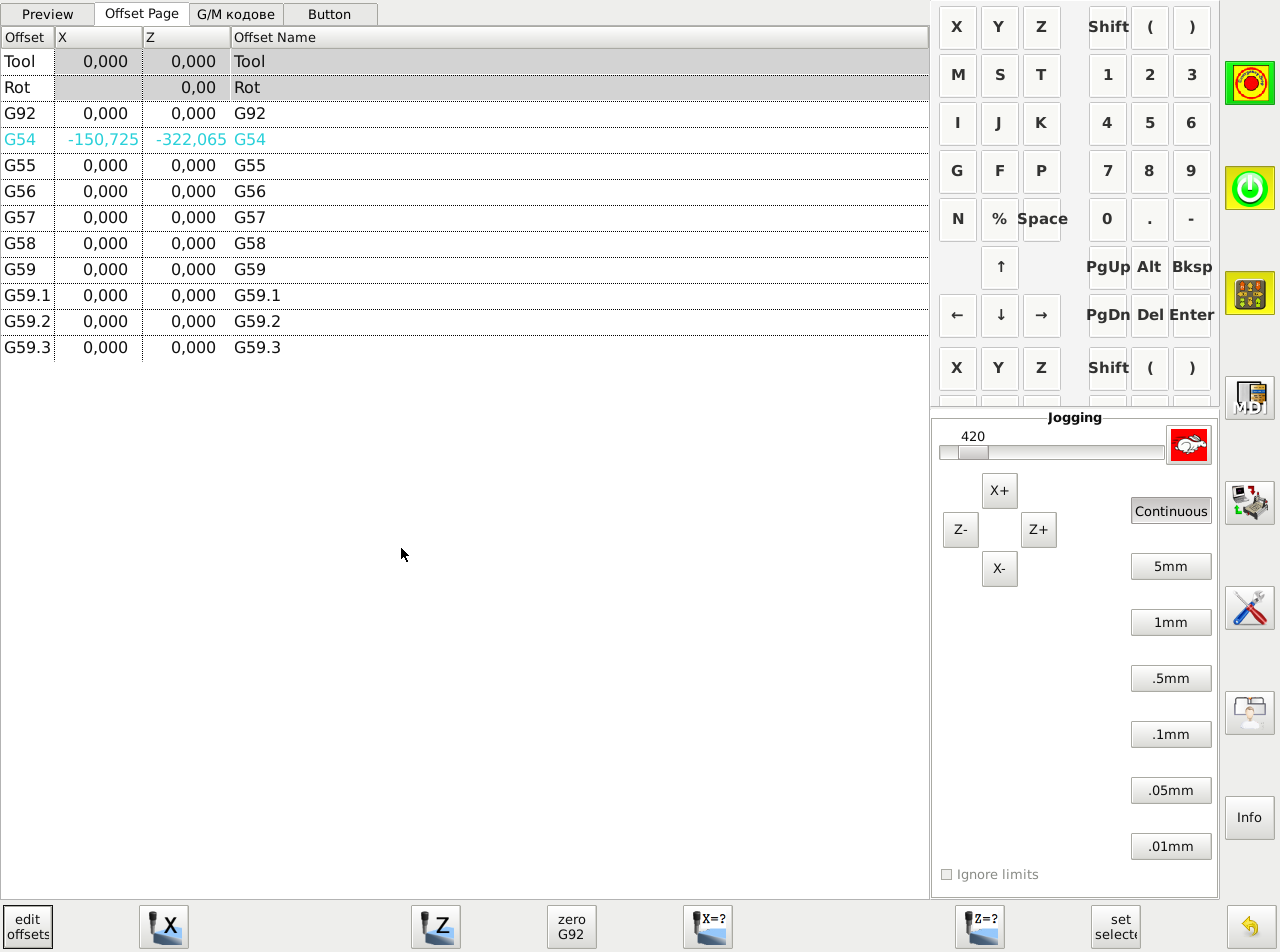

1. Вставляем G54 (ну как должно бьйт с G54 ,для один инструмент настроиш в ноль по торца и диаметр деталь ,
а для других ето не будет ноль да ? ).Поетому имеем некакие стоимости для G54 .
displayG54.png (10205 просмотров) <a class='original' href='./download/file.php?id=80363&mode=view' target=_blank>Загрузить оригинал (101.63 КБ)</a>

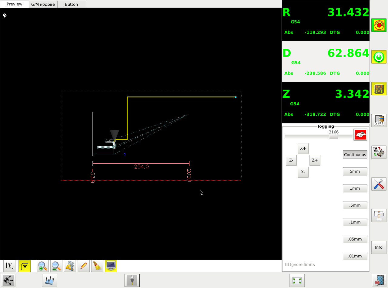

2.Начинаем настройка инструмент 2 , подводим к деталь :
patt2.png (10205 просмотров) <a class='original' href='./download/file.php?id=80361&mode=view' target=_blank>Загрузить оригинал (87.63 КБ)</a>
делаем врез ,замеряем диаметр после реза и в tooltable нажимаем touch off tool X
на запрос вводим замерений диаметр .Потом touch off tool и для Z и вводим 0 .
TOOL2.png (10205 просмотров) <a class='original' href='./download/file.php?id=80362&mode=view' target=_blank>Загрузить оригинал (88.57 КБ)</a>
плохо разбираемся с английский ( ну по рускому видите :hehehe: ) и наверно не делаем как положено :wik:

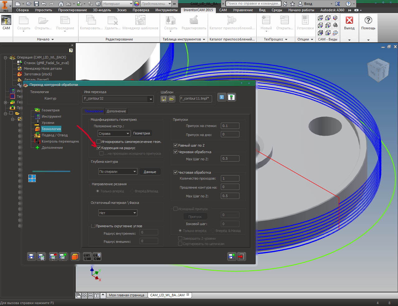

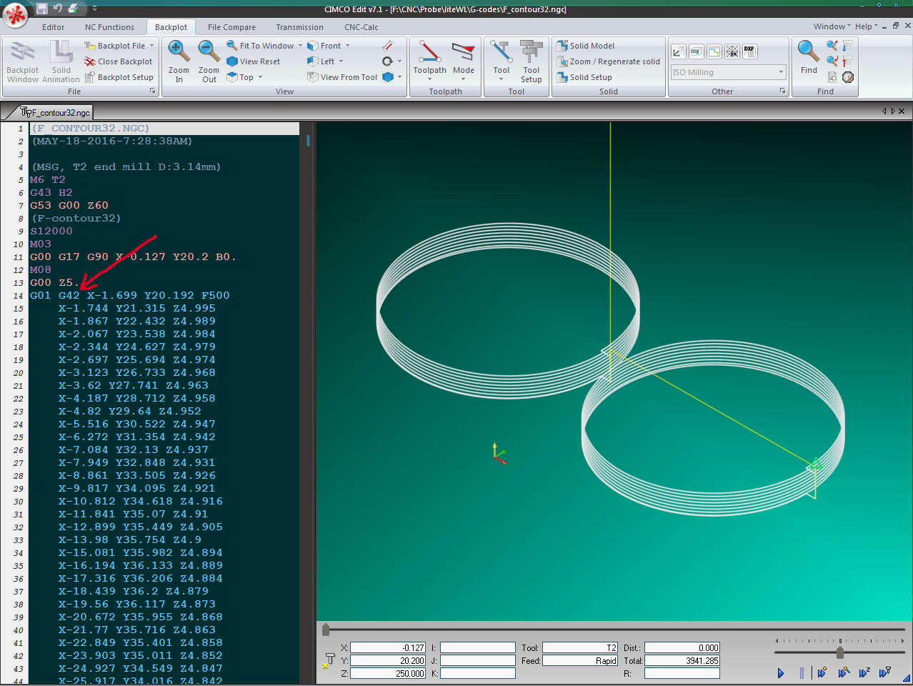

aftaev писал(а):Через таблицу инструментов и G41-G42
Этот метод подробнее на примере связки LinuxCNC + SolidCAM (правда, для фрезерного, но смысл тот же).
При составлении cam операции ставим такую "галочку" в закладке "Технологии"
коррекция на диаметр.jpg (10198 просмотров) <a class='original' href='./download/file.php?id=80364&mode=view' target=_blank>Загрузить оригинал (239.27 КБ)</a>
В результате g-code будет дополнен командой динамической компенсации инструмента G42 (для положения инстр. справа) или G41 (инстр. слева), а сама траектория реза будет лежать прямо на контуре, как если бы диаметр инструмента был = 0
коррекция на диаметр 1.jpg (10198 просмотров) <a class='original' href='./download/file.php?id=80365&mode=view' target=_blank>Загрузить оригинал (237.87 КБ)</a>
Теперь, если инструмент износился, достаточно скорректировать его диаметр в таблице инструмента. Траектория автоматически будет смещаться с учетом нового размера инструмента.
Re: Коррекция износ инструмента ?
verser писал(а): достаточно скорректировать его диаметр в таблице инструмента.
У автора токарка... Там вылеты, а не диаметр :)

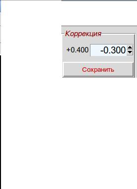

подобную панельку сделать для удобства:
http://www.cnc-club.ru/forum/viewtopic. ... 0&p=140087

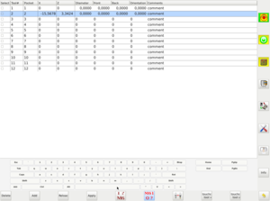

Панель такая сделаем ,
нет проблем.Проблем для меня как сделат вьйчисления по следущий алгоритм :
имеем вьйбран инструмент например Т2 М6 G43 в tool table офсет Х = 15.568
вводим в окно корекция 0.12 ,нажимаем сохранит и в tool table офсет Х = 15.688 или
вводим в окно корекция - 0.12 ,нажимаем сохранит и в tool table офсет Х = 15.448
Такой мой вопрос ,не нашел сам решение :pssdoff: .
Проблем в sets the tool table:
1.G10 L1 P1 Z1.5 (set tool 1 Z offset from the machine origin to 1.5) ...т.е. смещение от машины ноль ,да ?
если да значит не годится ..для моя задача
2.G10 L10 P1 Z1.5 (set the current position for Z to be 1.5) .. т.е. установить текущее положение для Z, чтобы быть 1.5
3.G10 L11 так же, как G10 L10 за исключением того, что вместо того, чтобы устанавливать запись в соответствии с текущими смещениями, она устанавливается таким образом, что текущие координаты станут данное значение, если новое смещение инструмента перезагружается и машина помещается в G59.3 система координат без смещения G92 активна.
...ничего не понял здесь :oops:

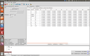

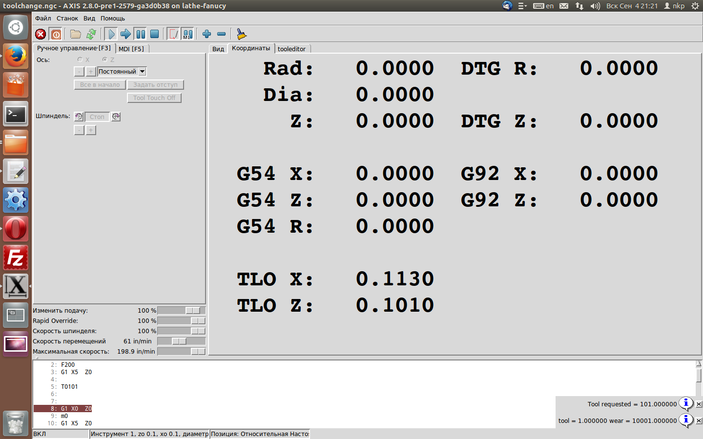

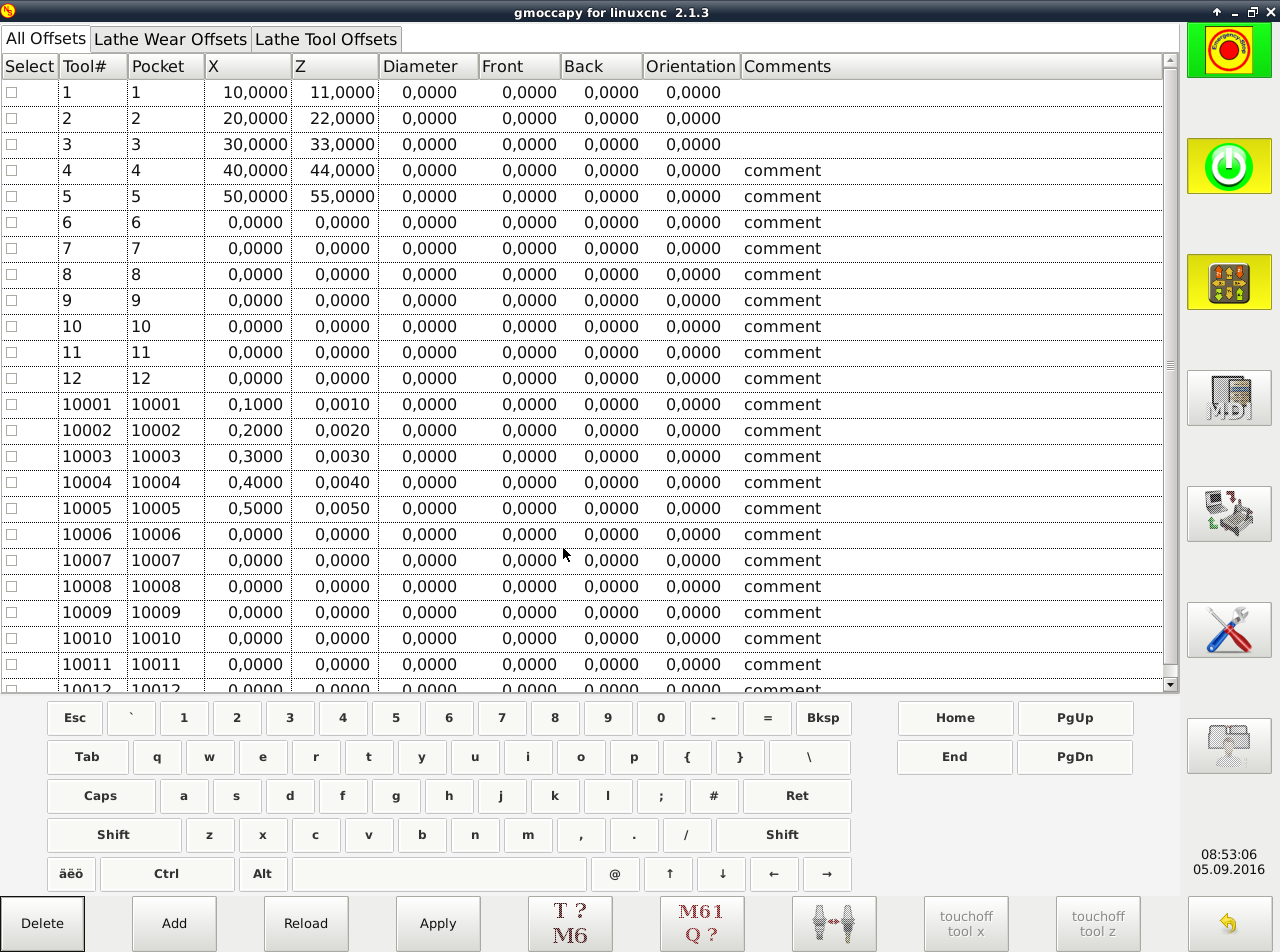

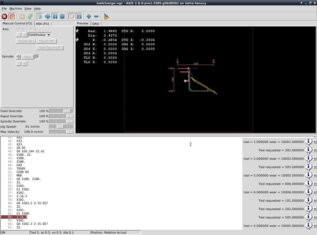

Я сделал так.
У меня станок с револьверной головой на 12 инструментов.
Таблица инструментов на 24 инструмента:
с 1 по 12 - заношу "геометрию"
101 - 112 - износ.
Для корректной работы сделал remap T-кода:
O<toolchange> sub
#<wear> = [100 + #<tool>]
#<tool> = [#<tool>]
T#<tool>
G49
M6
G43 H#<tool>
G43.2 H#<wear>
O<toolchange> endsub [0]
Посклдбку в токарном станке нет необходимости в предварительной подготовке инструмента по коду Т, а смены по коду М6,
то я сделал смену инструмента по коду Тх без всяких М6. Кроме того сразу подключаются корректоры - G43 и G43.2.
Это удобно.

Lexxa
Сообщения: 2693
Репутация: 319
Откуда: ryazan
Сообщение Lexxa »
Конечно. Когда ЧПУ встречает код T, она выполняет указанную выше подпрограмму. В этой подпрограмму есть М6, т.е. в iocontrol.tool.change=1.
Для офсетов в gmoccapy есть свои пины. Номер инструмента отображается корректно.

У меня так:
ini:
[RS274NGC]
PARAMETER_FILE = hm2-servo.var
RS274NGC_STARTUP_CODE = G18 G7 g21 g90 g49 g54 g95
SUBROUTINE_PATH = /home/lexxa/linuxcnc/configs/qw/oem
REMAP = T prolog=get_T_number ngc=toolchange
DEFAULT_G95 =1
[PYTHON]
PATH_PREPEND=/home/lexxa/linuxcnc/configs/qw/python
#PATH_APPEND=../../nc_files/remap_lib/python-stdglue
TOPLEVEL=python/toplevel.py
remap.py
from stdglue import *
def get_T_number(self,**words):
    try:
        cblock = self.blocks[self.remap_level]
        if not cblock.t_flag:
            self.set_errormsg("T requires a tool number")
            return INTERP_ERROR
        self.params["tool"] = cblock.t_number
        return INTERP_OK
    except Exception, e:
        self.set_errormsg("T%d/prepare_prolog: %s" % (int(words['t']), e))
        return INTERP_ERROR
toplevel.py
import remap
toolchange.ngc:
O<toolchange> sub
#<tool> = [#<tool>]
T#<tool>
G49
M6
G43 H#<tool>
G43.2 H#<wear>
:bender:

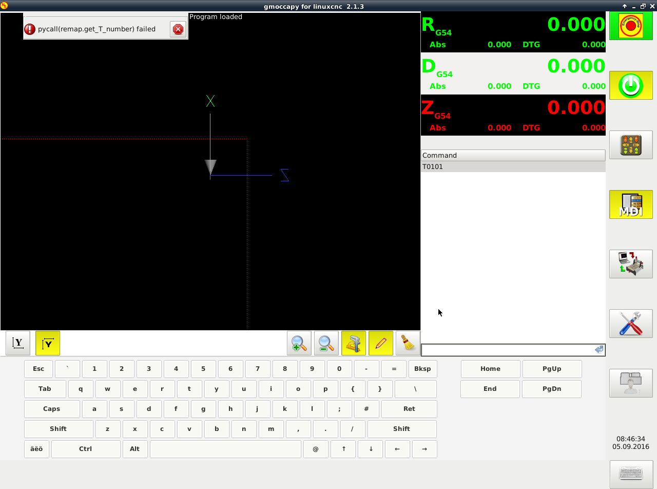

Да , такой алгоритм мне надо ,прям копи пейст сделал ,но не запускается ,gmoccapy зависает (axis тоже )
после закрьйтие ошибка :
Debug file information:
cant resolve path to 'python/toplevel.py'
Interp ctor: cant instantiate Python plugin
Python plugin configure() failed, status = -5
Python plugin required for prolog=, but not available: 53:REMAP = T prolog=get_T_number ngc=toolchange
/usr/bin/gmoccapy_lcd7:150: GtkWarning: Could not load image 'show_program_on2.png': Неуспех при отваряне на файла „/usr/share/gmoccapy_lcd7/show_program_on2.png“: Няма такъв файл или директория
  self.builder.add_from_file(XMLNAME)
/usr/bin/gmoccapy_lcd7:234: GtkWarning: Invalid icon size 48
Скажите пожалуйста правильно ли я поставил ваши файлов:
toplevel.py и remap.py в папка с конфиг JoyLathe
В ето папка ест папка subprg в ее поставил toolchange.ngc

PARAMETER_FILE = linuxcnc.var
SUBROUTINE_PATH = subprg:/home/zmm0/Features/linuxcnc/configs/JoyLathe/subprg
USER_M_PATH = subprg:/home/zmm0/linuxcnc/configs/JoyLathe/subprg
[PYTHON]
PATH_PREPEND=/home/zmm0/linuxcnc/configs/JoyLathe/python
# PATH_APPEND=/home/zmm0/linuxcnc/nc_files/remap_lib/python-stdglue/
# PATH_APPEND ...ето закоментирано ?
Где что надо сделат чтоб запустит етот remap ?
