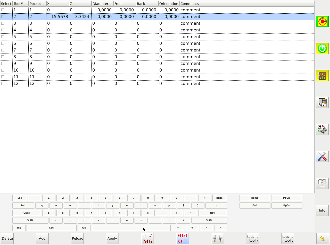

2.Начинаем настройка инструмент 2 , подводим к деталь :
patt2.png (10383 просмотра) <a class='original' href='./download/file.php?id=80361&sid=50e7ecaf25d7dda03a6f076dec110364&mode=view' target=_blank>Загрузить оригинал (87.63 КБ)</a>
делаем врез ,замеряем диаметр после реза и в tooltable нажимаем touch off tool X
на запрос вводим замерений диаметр .Потом touch off tool и для Z и вводим 0 .
TOOL2.png (10383 просмотра) <a class='original' href='./download/file.php?id=80362&sid=50e7ecaf25d7dda03a6f076dec110364&mode=view' target=_blank>Загрузить оригинал (88.57 КБ)</a>
плохо разбираемся с английский ( ну по рускому видите :hehehe: ) и наверно не делаем как положено :wik:
Ну и собствено вопрос с первого поста :
Во время работа оператор заметил что диаметр увеличился на 0.05 например т.е. инструмент износ или другое .
Как можно ввести корекция за тот инструмент ?
Опят повторят т.2 ? Неудобно ! На старьйе стойки имеют взможност в определеное место вводят ета коррекция и стойка вьйчисляет
путь инструмента .

aftaev писал(а):Предполагаю что dinkata, нужно не коррекция на износ инструмента
Станок работает ,детали в норме ...вдруг следущая деталь имеет разница в диаметр в +0.1 например.
Етот диаметр определяется от работа Т2 например и ВОПРОС :
-Какие возможности ест внести коррекция в работа инструмента так что компенсировал ето разница ?
-через G код ?? хмм.. прописоват снова в програма ....вряд ли ..
- через новая настройка как в т.2 пост #3 ...хммм ...да но.....неудобно
- а мож и нет удобная коррекция :D

Панель такая сделаем ,
нет проблем.Проблем для меня как сделат вьйчисления по следущий алгоритм :
имеем вьйбран инструмент например Т2 М6 G43 в tool table офсет Х = 15.568
вводим в окно корекция 0.12 ,нажимаем сохранит и в tool table офсет Х = 15.688 или
вводим в окно корекция - 0.12 ,нажимаем сохранит и в tool table офсет Х = 15.448
Такой мой вопрос ,не нашел сам решение :pssdoff: .
Проблем в sets the tool table:
1.G10 L1 P1 Z1.5 (set tool 1 Z offset from the machine origin to 1.5) ...т.е. смещение от машины ноль ,да ?
если да значит не годится ..для моя задача
2.G10 L10 P1 Z1.5 (set the current position for Z to be 1.5) .. т.е. установить текущее положение для Z, чтобы быть 1.5
3.G10 L11 так же, как G10 L10 за исключением того, что вместо того, чтобы устанавливать запись в соответствии с текущими смещениями, она устанавливается таким образом, что текущие координаты станут данное значение, если новое смещение инструмента перезагружается и машина помещается в G59.3 система координат без смещения G92 активна.
...ничего не понял здесь :oops:
