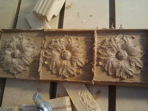

Доброго времени суток, уважаемые форумчане!
Помогите разобраться, в чем может быть косяк?
Попытался освоить рельефы, сломал пару гравировальных фрез о край выборки.
Понял что станок накапливает ошибку по Х и Y (скорее всего и по Z),
которая на плоском раскрое заметна не была.
В качестве иллюстрации.
Гравирую цветок из шаблонов арткама размером 32х32мм.
Шаг по Y 0.1мм (320линий).
За весь цикл уходит по Х на 0.47мм в сторону нуля (1200шагов).

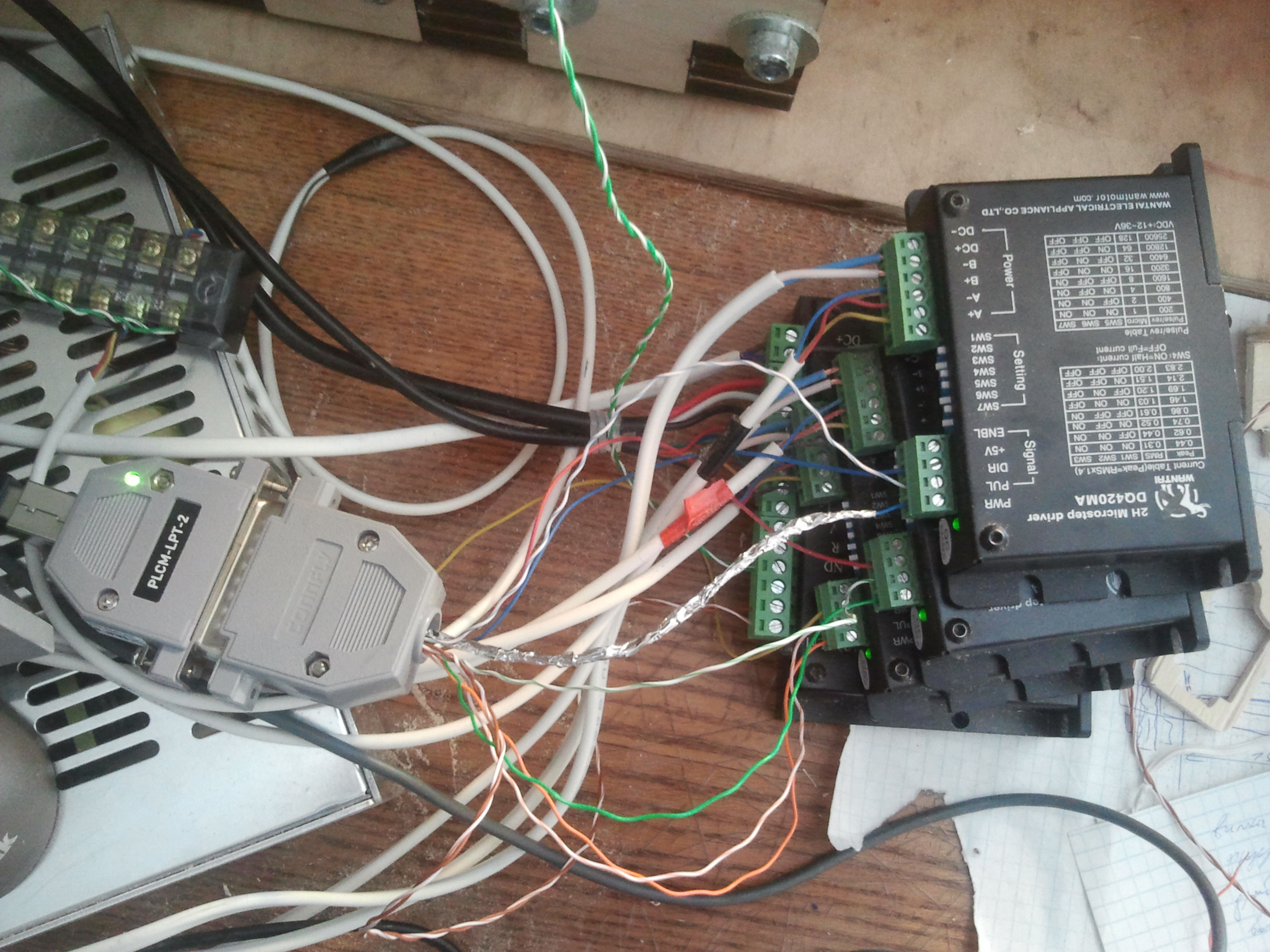

2) Перешел с LPТ канала на USB контроллер PLCM-LPT-2.
3) Максимально укоротил провода от контроллера до драйверов.
Провод STEP Х экранировал.
2016-05-15 15.31.04.jpg (3209 просмотров) <a class='original' href='./download/file.php?id=80134&mode=view' target=_blank>Загрузить оригинал (1.32 МБ)</a>

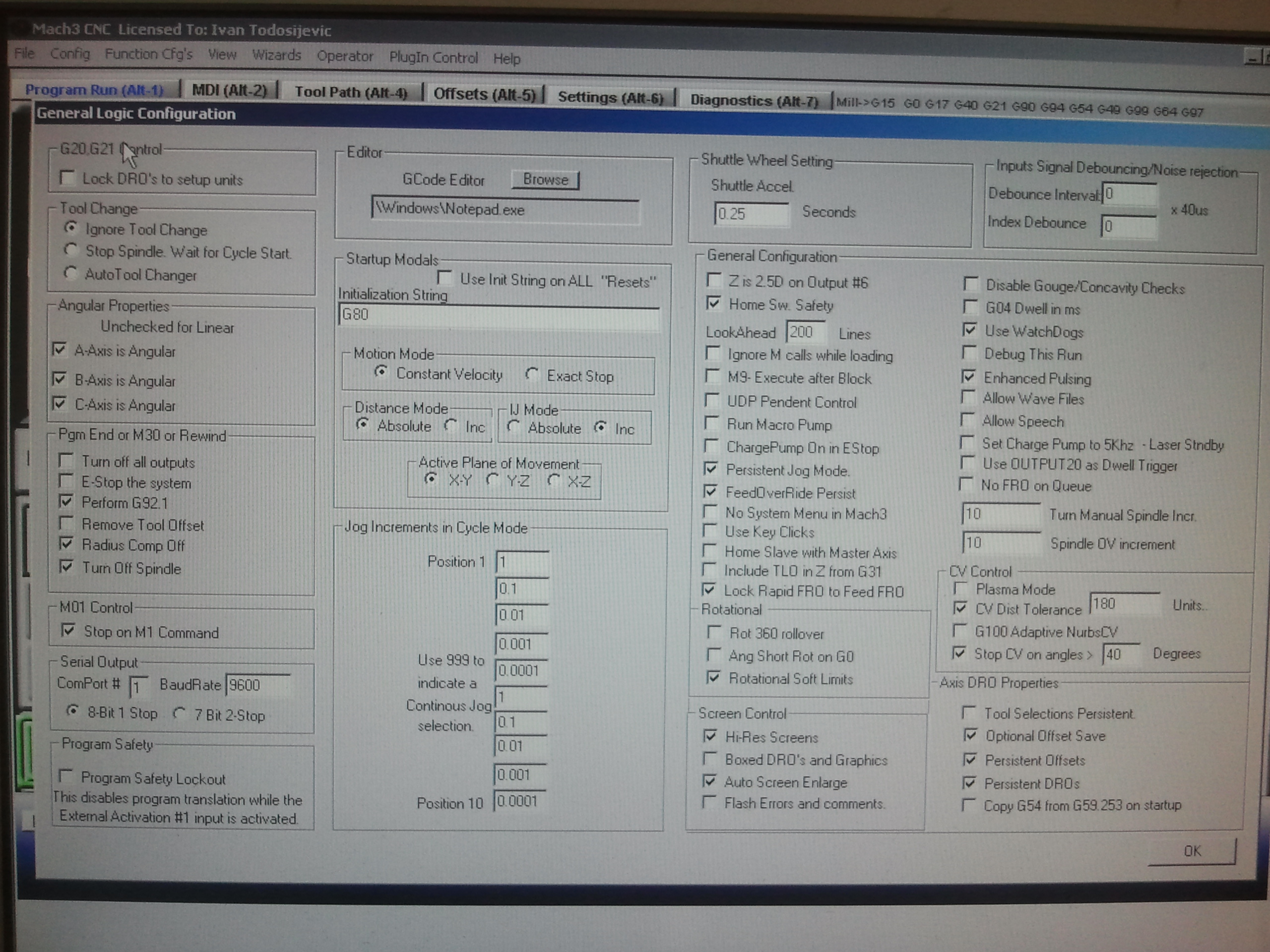

4) Режим управления шагами поставил Low Active
5) Уменьшал обороты и ускорения;
6) Увеличивал ширину импульса Step Pulse и задержку Dir Pulse.
7) Выставил LookAhead на 200 строк.

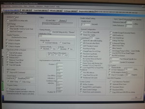

2016-05-15 16.04.34.jpg (3209 просмотров) <a class='original' href='./download/file.php?id=80135&mode=view' target=_blank>Загрузить оригинал (1.45 МБ)</a>
Всё вкупе уменьшило ошибку по Х до 0,15мм (380шагов), но устранить её не
удалось.
Тут у меня кончились идеи. Куда ещё можно копнуть?

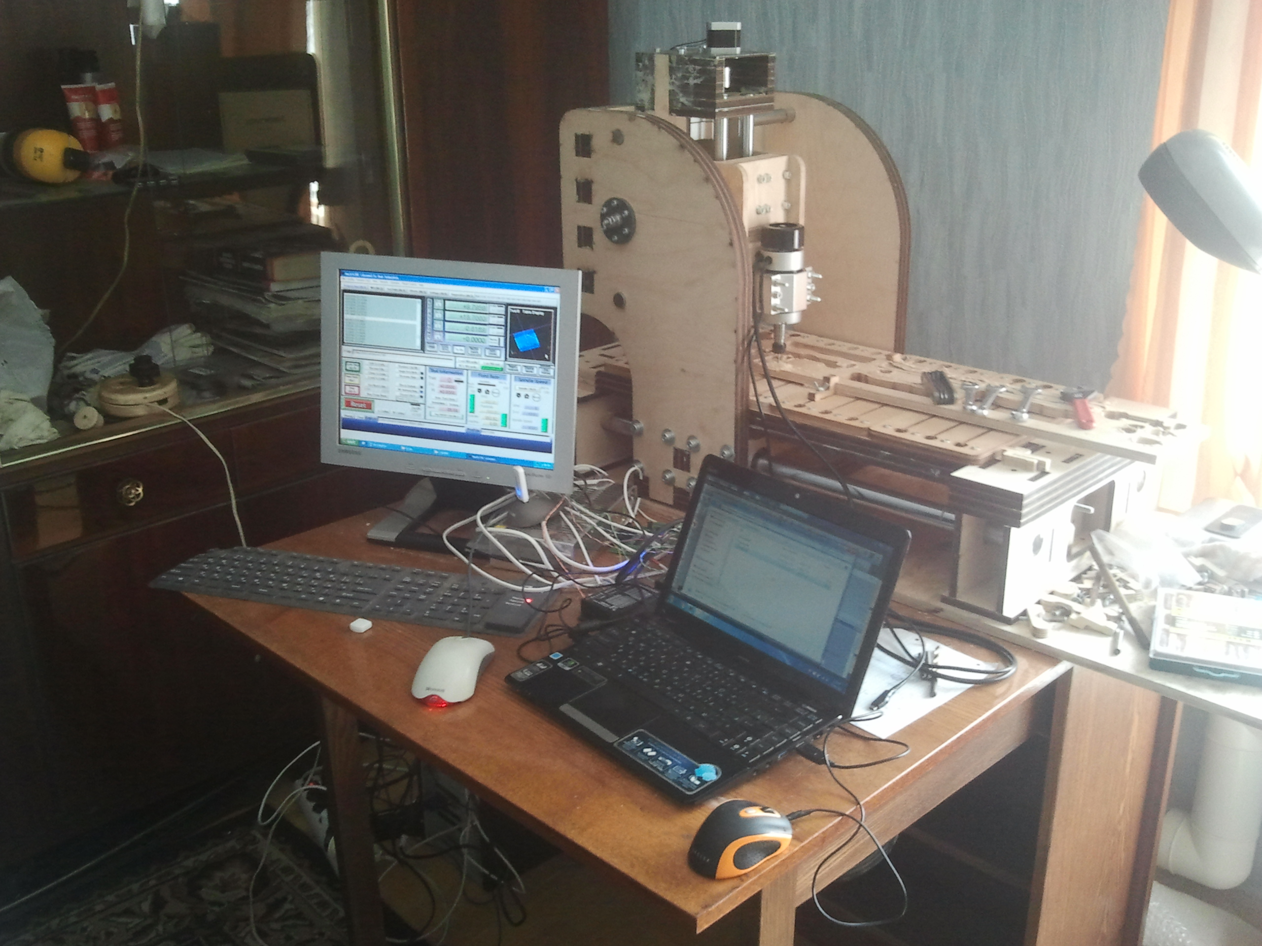

фото станка можно?

akulaUS писал(а):фото станка можно?
2016-04-03 12.38.48.jpg (3003 просмотра) <a class='original' href='./download/file.php?id=80692&mode=view' target=_blank>Загрузить оригинал (1.36 МБ)</a>

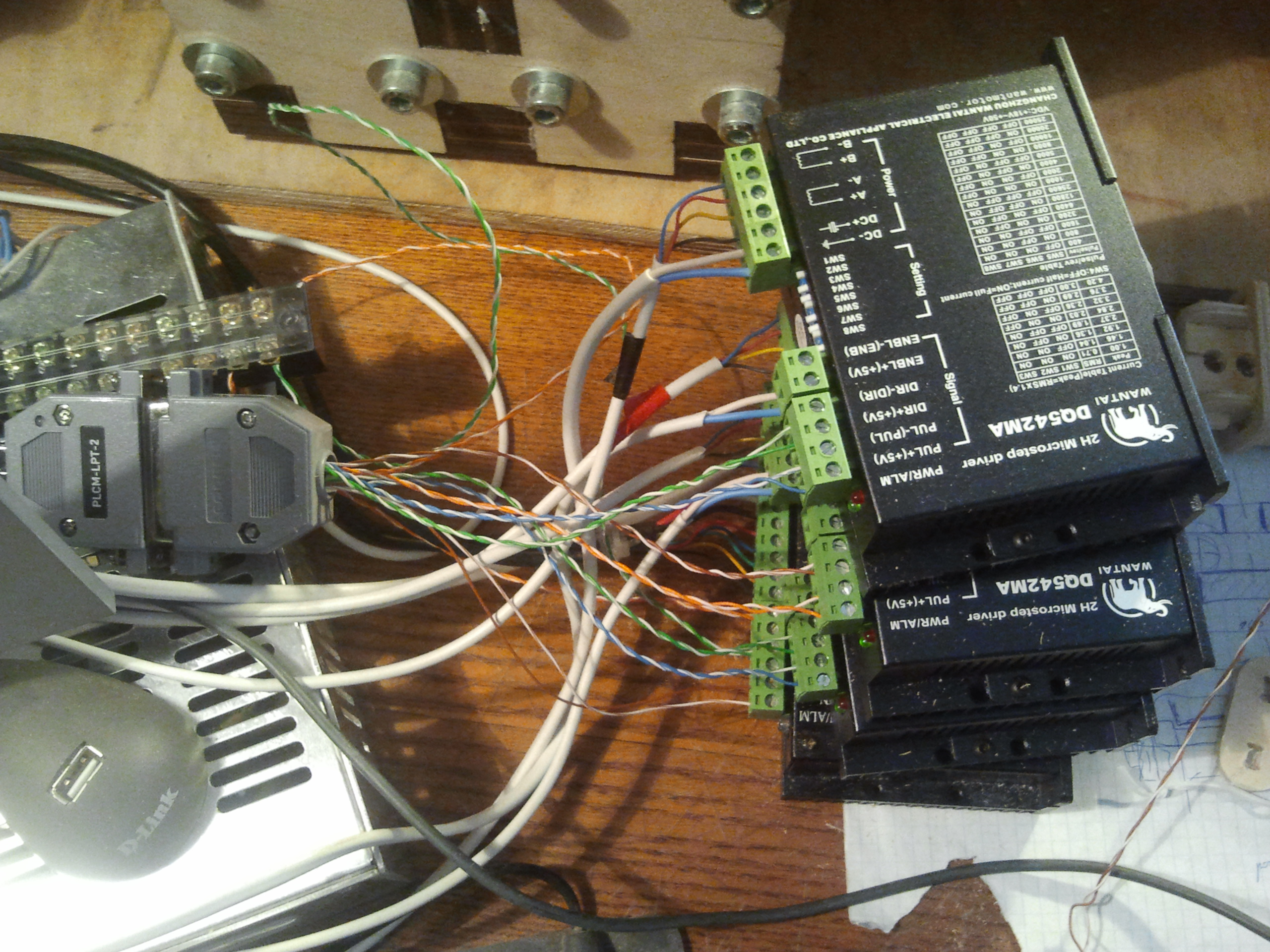

Я перешел с LTP на PLCM-LPT-2.
На этих выходных потерю шагов удалось победить.
Я заменил драйверы dq420ma на dq542ma, подключил их витой парой
2016-05-22 08.56.58.jpg (3003 просмотра) <a class='original' href='./download/file.php?id=80693&mode=view' target=_blank>Загрузить оригинал (1.46 МБ)</a>
и станок без потери шагов гравировал 2,5часа. :relsa:
Вообще, похоже, что в моем наборе от wantai оказались кривыми все оптопары. :thinking:
И на опторязвязке и на драйверах и, возможно, кабель LTP был низкого качества.
После удаления из канала платы опторазвязки прекратились дёргания моторов.
После удаления LTP кабеля и замены его на PLCM-LPT-2 ошибка уменьшилась.
После замены драйверов из комплекта на более крупные драйверы от другого комплекта, ошибка пропала.
