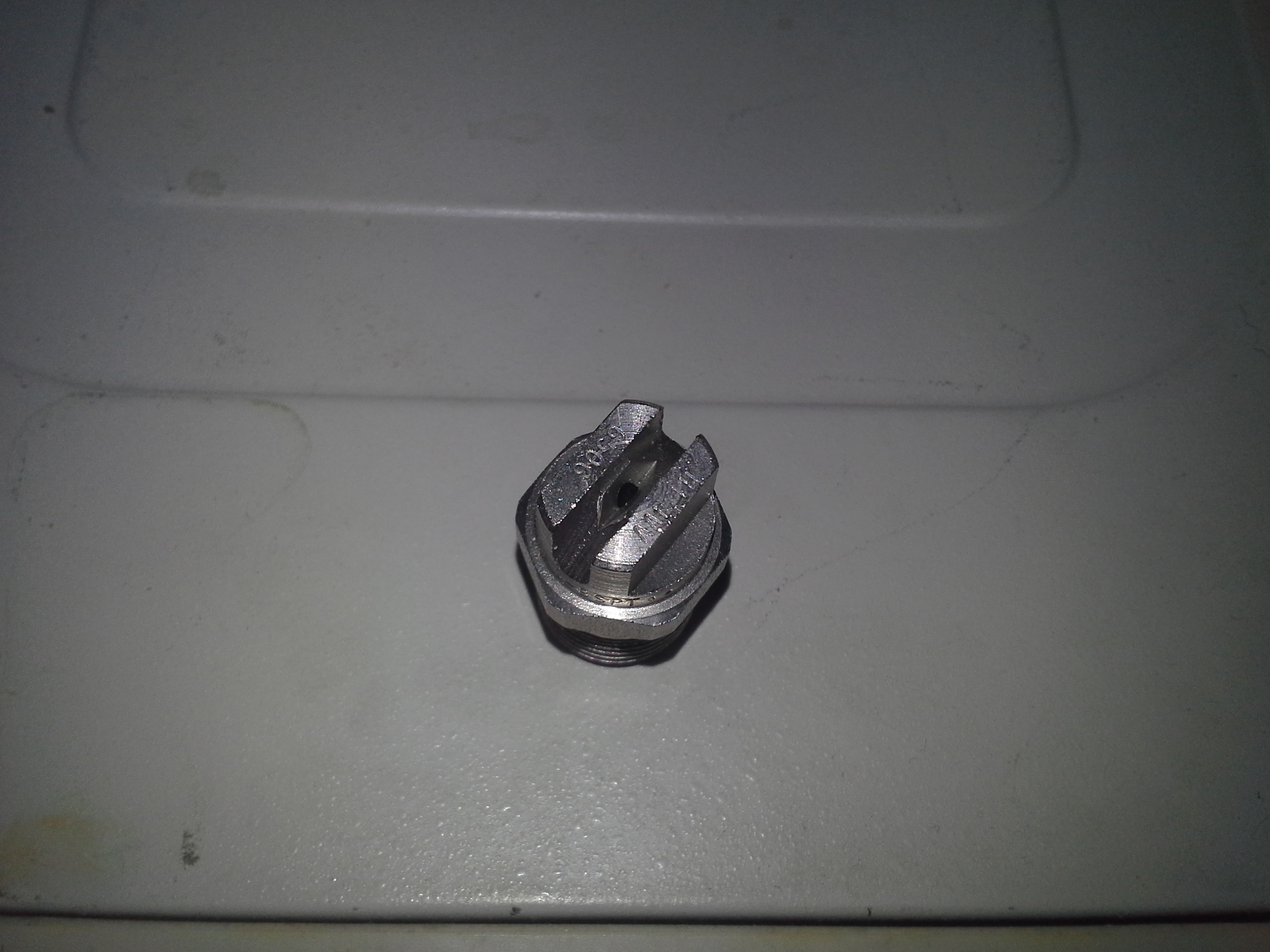

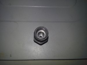

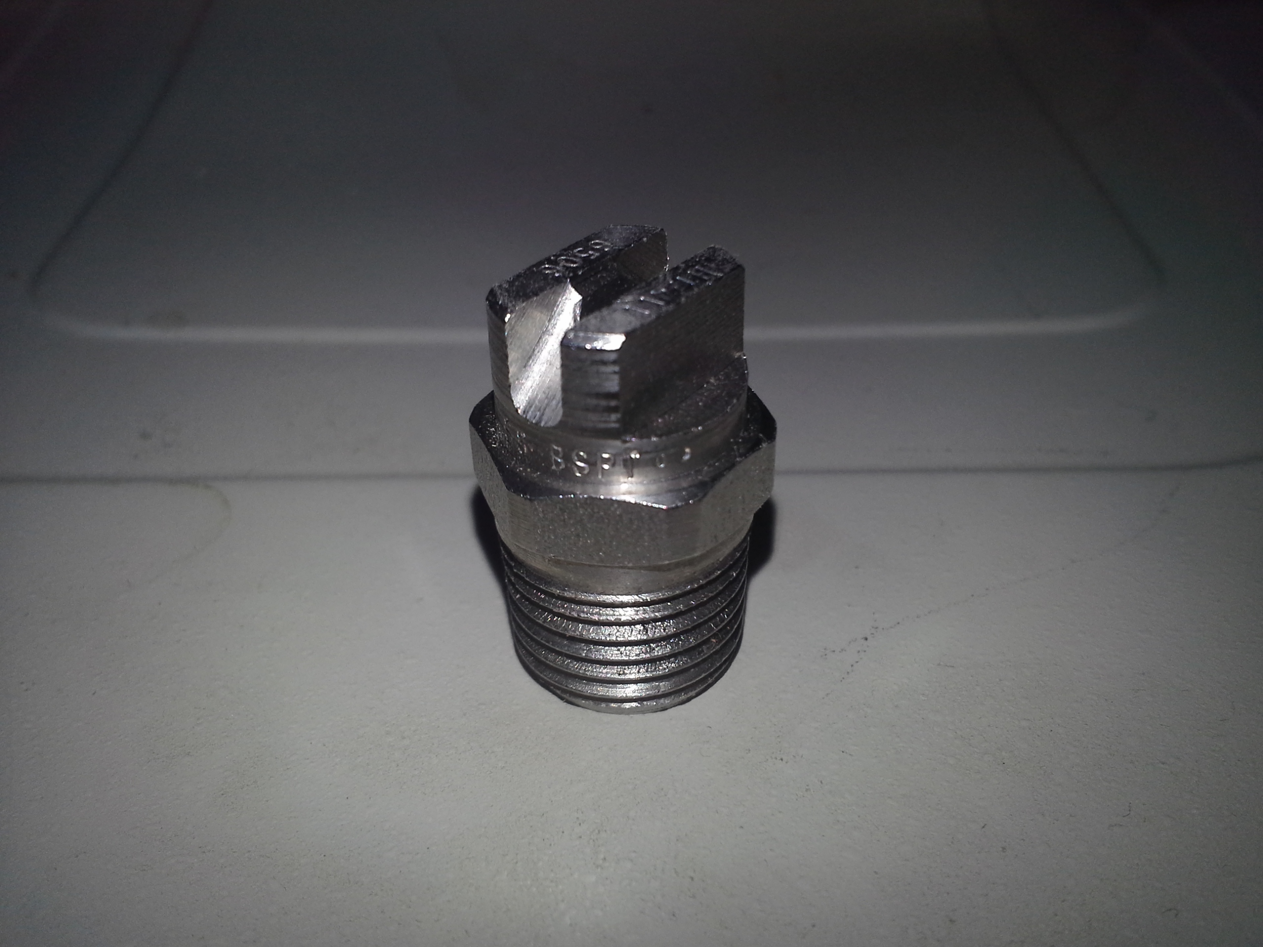

Имеется задача точить детали в небольшом количестве диаметром 15-20 мм и длиной 25 мм из нержавейки , но с конической наружной резьбой и ступенчатым отверстием внутри , а так же втулки чуть большего размера, то же из нержи, но с внутренней резьбой , в которые эти самые детали будут вкручиваться.

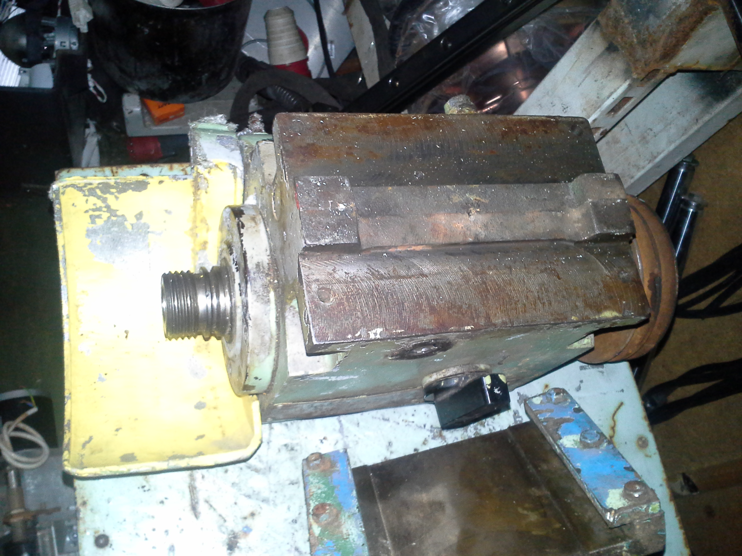

имеется передняя бабка ТВ 7
тв7.jpg (5011 просмотров) <a class='original' href='./download/file.php?id=79716&mode=view' target=_blank>Загрузить оригинал (1.5 МБ)</a>

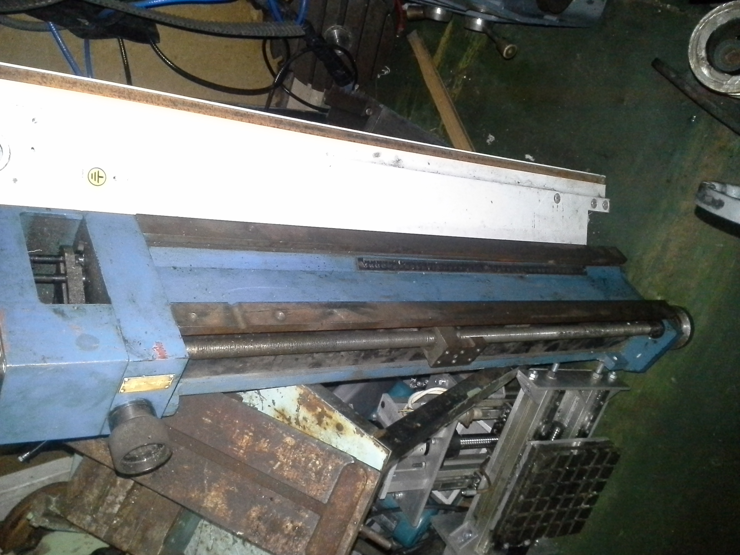

,практически голая станина от станка ЕРТЕН,
станина .jpg (5011 просмотров) <a class='original' href='./download/file.php?id=79715&mode=view' target=_blank>Загрузить оригинал (1.31 МБ)</a>

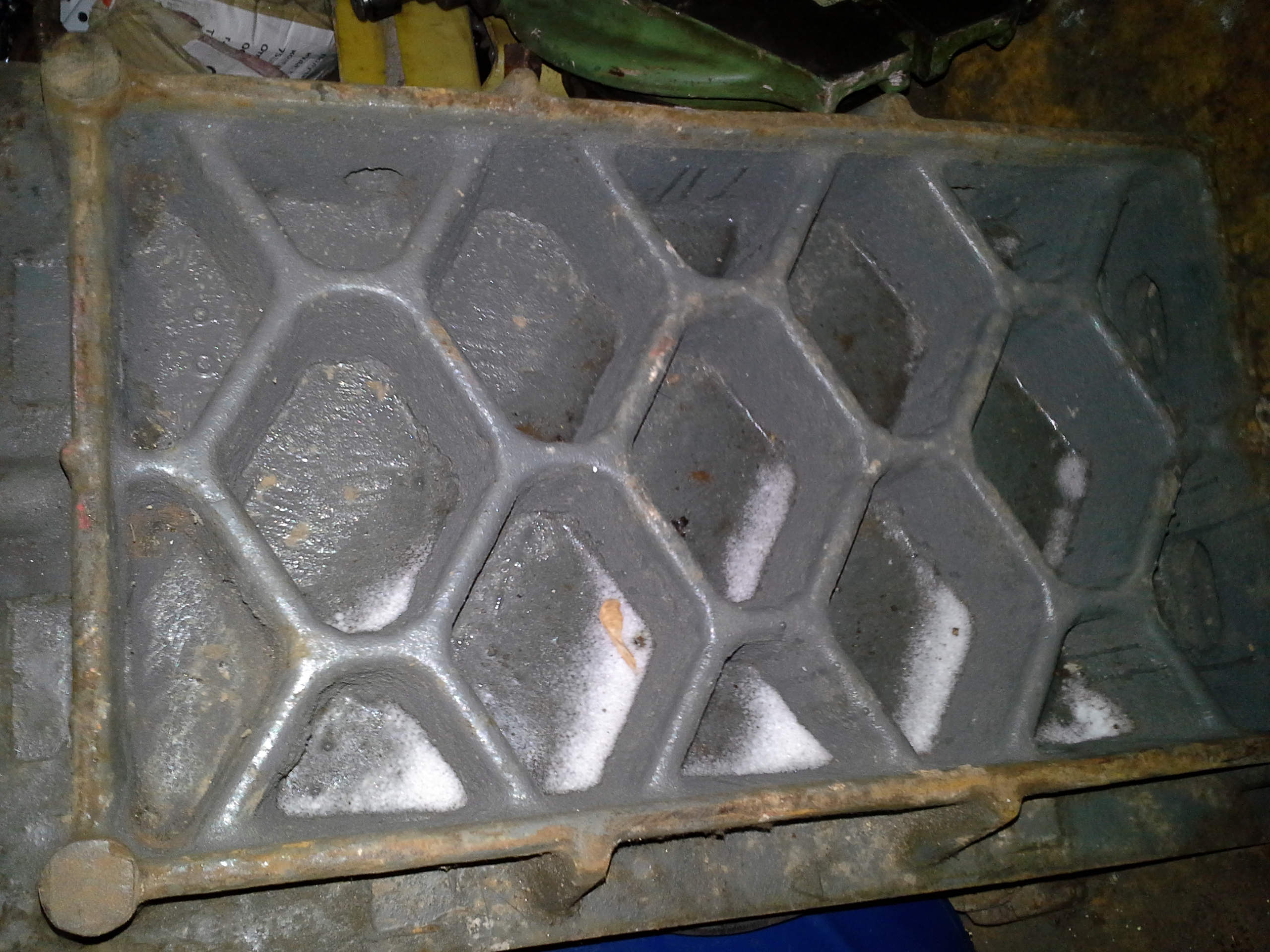

но с задней бабкой, чугунная плита 400 х 600
плита.jpg (5011 просмотров) <a class='original' href='./download/file.php?id=79718&mode=view' target=_blank>Загрузить оригинал (1.66 МБ)</a>

с нержавейкой немого работал только в ручном режиме на 1К62, поэтому станина ЕРТЕН не производит впечатления достаточной.
прикидка пока " на пальцах", без точных расчётов, но как идею, прошу покритиковать.

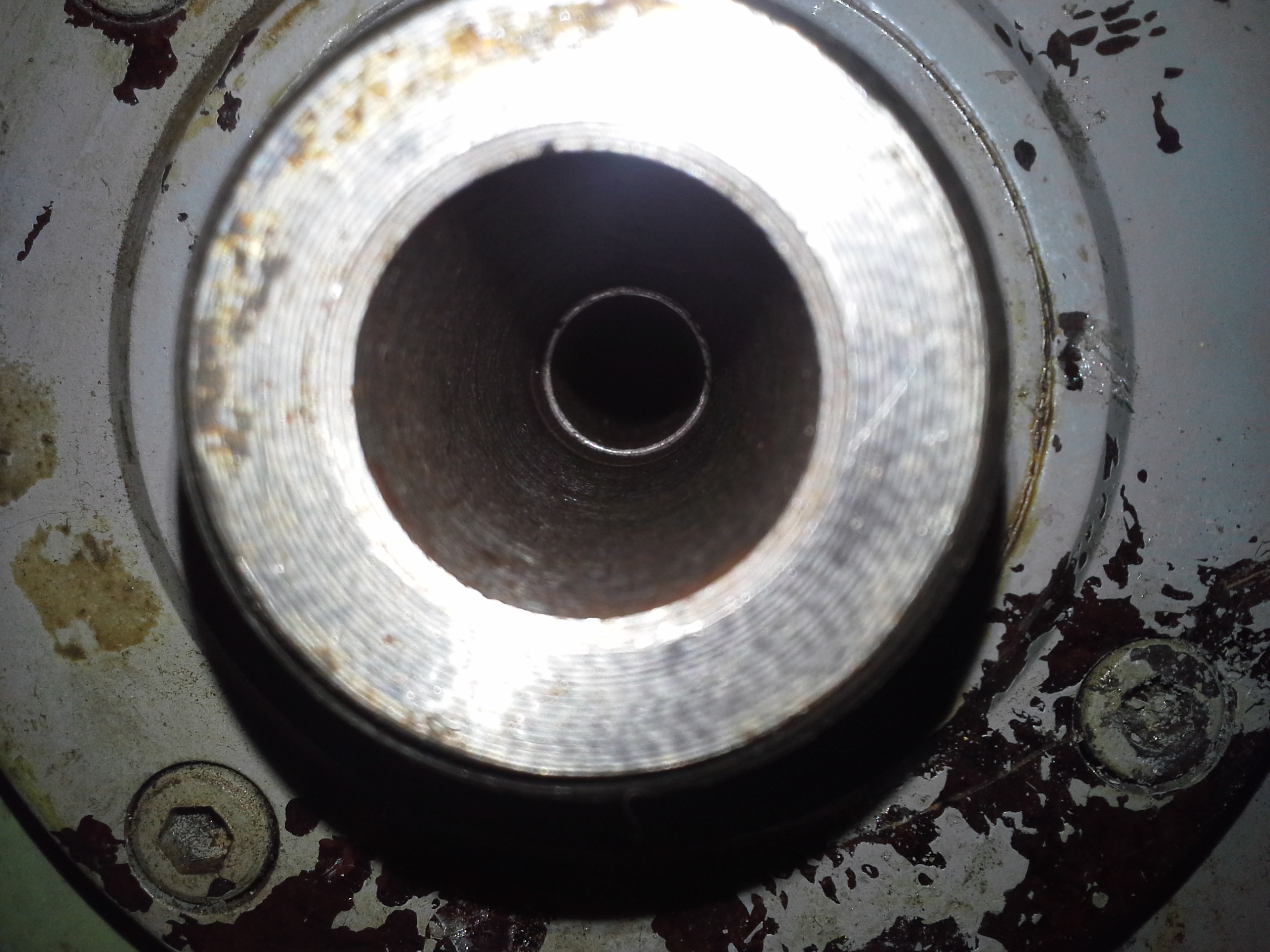

прототип , диаметр описанной окружности 16 мм. внутреннюю резьбу делать пока не надо.щелевая проточка похоже что выполнена абразивом.
вид1.jpg (4943 просмотра) <a class='original' href='./download/file.php?id=79737&mode=view' target=_blank>Загрузить оригинал (1.25 МБ)</a>
вид2.jpg (4943 просмотра) <a class='original' href='./download/file.php?id=79738&mode=view' target=_blank>Загрузить оригинал (1.19 МБ)</a>
вид3.jpg (4943 просмотра) <a class='original' href='./download/file.php?id=79739&mode=view' target=_blank>Загрузить оригинал (1.17 МБ)</a>

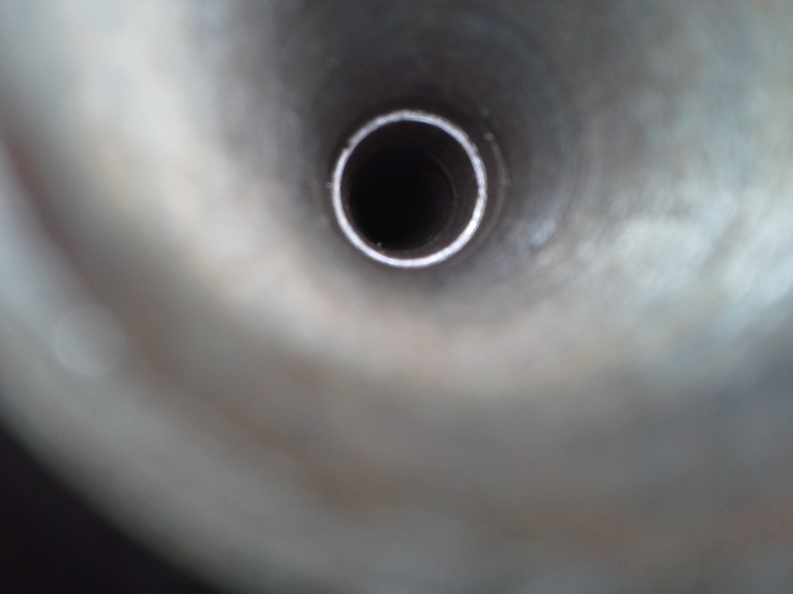

20й шлифованный вал вставляется с с обоих сторон шпинделя, но на удалении около 80 мм от переднего конца, упирается в ступеньку шириной около 30 мм .
шпиндель тв 7.jpg (4883 просмотра) <a class='original' href='./download/file.php?id=79801&mode=view' target=_blank>Загрузить оригинал (1.32 МБ)</a>
шпиндель тв 7 1.jpg (4883 просмотра) <a class='original' href='./download/file.php?id=79802&mode=view' target=_blank>Загрузить оригинал (1.04 МБ)</a>
полагаю, её можно ликвидировать.
длина корпуса бабки 210 мм , с 130м патроном примерно 340 мм .
это оказалось многовато для рационального размещения на плите... :( но, это пока не тупик...

С плитой засада в том, что её "уголки" в общем-то не нужны абсолютно.
По факту это лишний вес... если таких ограничений нет, то можно использовать.

Зачем плита нужна еще раз подчеркну: непонятно. В том смысле, что её углы (процентов 40 площади) вообще не используются :).
Т.е. возможно, компоновка на обычной станине от какого-нибудь древнего токарника будет ничем не хуже.

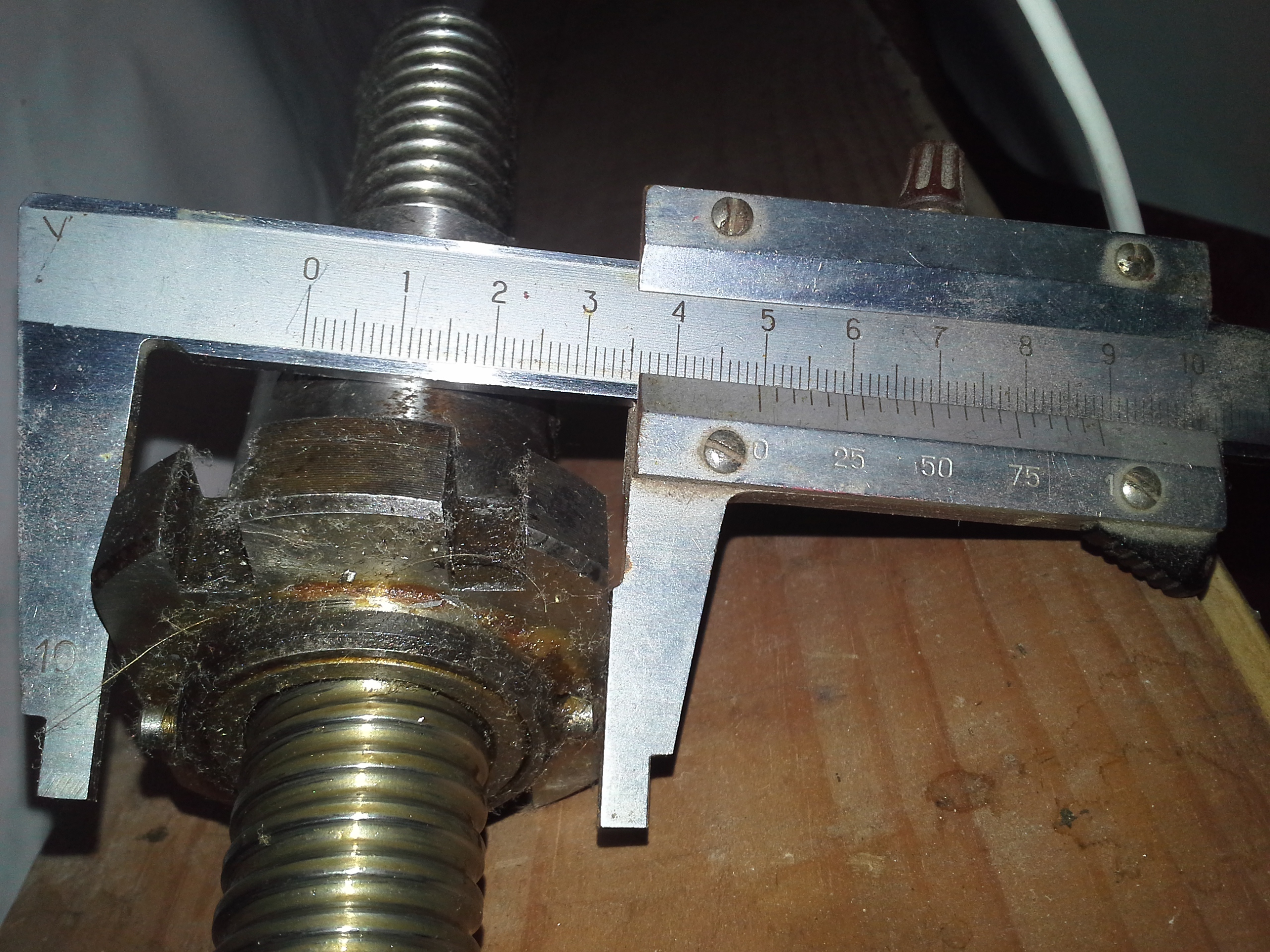

exup писал(а):с ходом 156 мм и минимальной высотой гайки 50 мм
У вас есть полная уверенность в 50мм ? Возьмите всю сборку ШВП, и еще раз тщательно измерьте...
Потому как играет роль размер подшипников, размер их опор, высоты центров подшипников в опорах,
размер самой гайки итд итп.

гайка швп .jpg (4819 просмотров) <a class='original' href='./download/file.php?id=79813&mode=view' target=_blank>Загрузить оригинал (1.81 МБ)</a>

С шириной непонятно зачем она очень большая нужна ?
Вроде бы речь о небольших диаметрах обработки.
Ну будет у тебя неиспользуемый магазин "свисать", да и фиг бы с ним.
А родную бабку похоже выкидывать в любом случае. Просто станину вместо плиты использовать.
При той-же массе по идее должно лучше получаться.
Хотя, понятно, что будут свои тонкости.
Re: вариант токарного чпу
SVP писал(а): Если есть возможность всё это нормально обработать, отшлифовать в сборе итп, то хорошо.
ну плита допустим новая. даже шабреная.. смысл ее шлифовать ? проставки же под рельсы явно проще отшлифовать чем саму плиту.. ибо банально меньше по размерам.. плюс если рельсы длинные - ничто не мешает сделать проставки составными. скажем у меня рельсы 970мм.. что мешает проставки сделать по 330 или по 500 ?? или есть опасения что не удастся их состыковать ? :)
SVP писал(а):С шириной непонятно зачем она очень большая нужна ? Вроде бы речь о небольших диаметрах обработки. Ну будет у тебя неиспользуемый магазин "свисать", да и фиг бы с ним.
А родную бабку похоже выкидывать в любом случае. Просто станину вместо плиты использовать. При той-же массе по идее должно лучше получаться. Хотя, понятно, что будут свои тонкости.
ну во первых при линейном магазине можно сделать более широкую плиту под пеперечку.. во вторых ширина в данном случае определяет жесткость плиты. Хотя конечно в идеале что нибудь типа 400х800.... но где ж ее такую найти.. по этому пляшем от того что есть... :)
ну родную бабку в каких то случаях можно приспособить. но такого чтоб на все 100% удовлетворило - я пока не видел. :( либо бабка черезчур навороченая либо станина убогая.. вот и получается что либо туда, либо туда.. идеала нет.. по этому и выкручиваемся. для себя видимо буду делать бабку с нуля.
