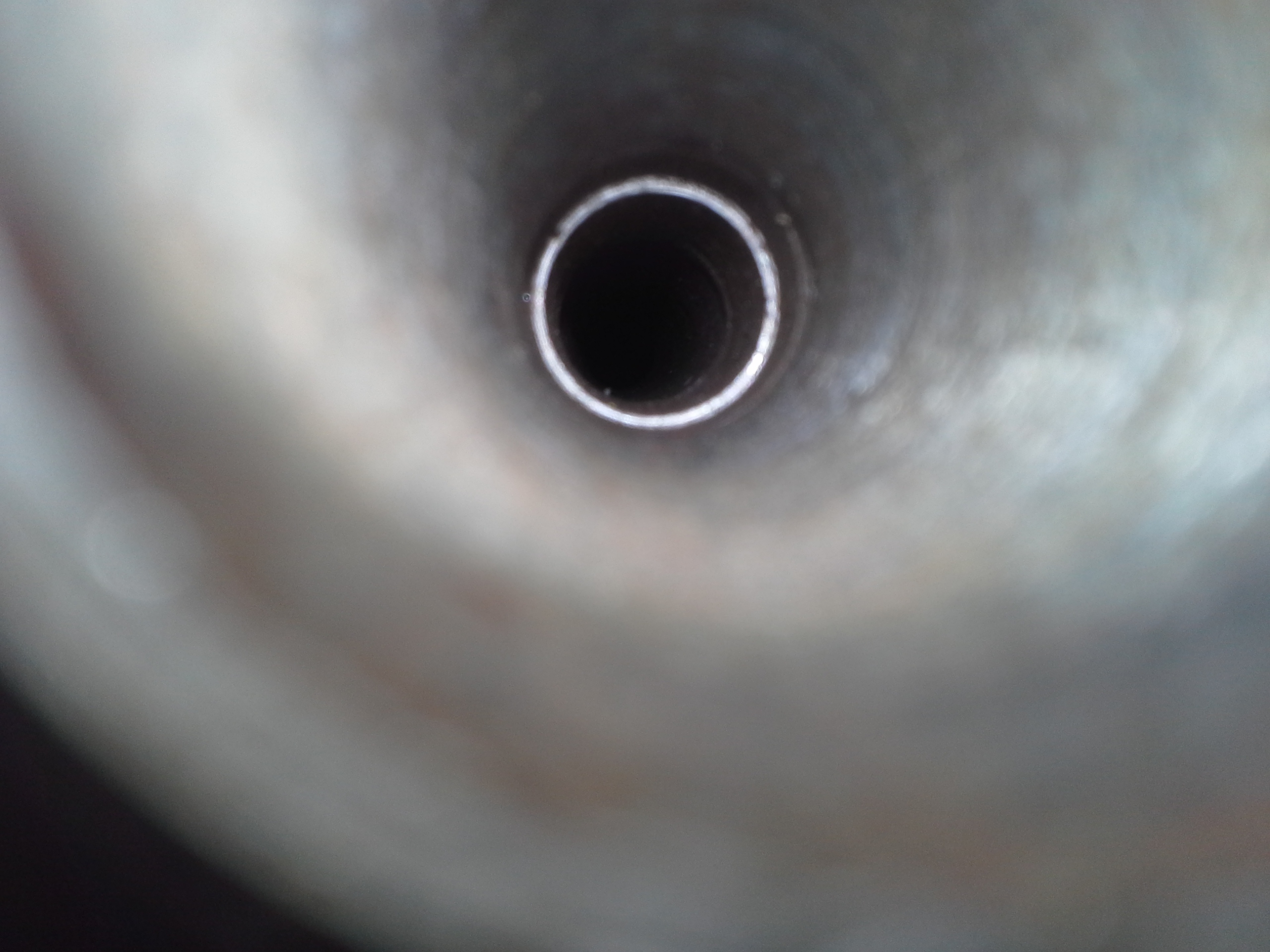

exup, проходное в шпинделе позволит 20мм пруток обрабатывать?

на чипе есть инфа что проходное 18 мм
на своём не измерял.
критично ?

exup, для детали из прутка ф20 думаю да)))

на аиргане пишут что 20 :)
там же человек переточенным сверлом по бетону с твердосплавом рассверлил шпиднель на небольшую величину , вроде у тв 4. 150 мм длины за 2 часа.
прототип , диаметр описанной окружности 16 мм. внутреннюю резьбу делать пока не надо.щелевая проточка похоже что выполнена абразивом.
вид1.jpg (4970 просмотров) <a class='original' href='./download/file.php?id=79737&mode=view' target=_blank>Загрузить оригинал (1.25 МБ)</a>
вид2.jpg (4970 просмотров) <a class='original' href='./download/file.php?id=79738&mode=view' target=_blank>Загрузить оригинал (1.19 МБ)</a>
вид3.jpg (4970 просмотров) <a class='original' href='./download/file.php?id=79739&mode=view' target=_blank>Загрузить оригинал (1.17 МБ)</a>

20й шлифованный вал вставляется с с обоих сторон шпинделя, но на удалении около 80 мм от переднего конца, упирается в ступеньку шириной около 30 мм .
шпиндель тв 7.jpg (4910 просмотров) <a class='original' href='./download/file.php?id=79801&mode=view' target=_blank>Загрузить оригинал (1.32 МБ)</a>
шпиндель тв 7 1.jpg (4910 просмотров) <a class='original' href='./download/file.php?id=79802&mode=view' target=_blank>Загрузить оригинал (1.04 МБ)</a>
полагаю, её можно ликвидировать.
длина корпуса бабки 210 мм , с 130м патроном примерно 340 мм .
это оказалось многовато для рационального размещения на плите... :( но, это пока не тупик...

Ступеньку в шпинделе можно спокойно снести. ничего от этого не изменится.
