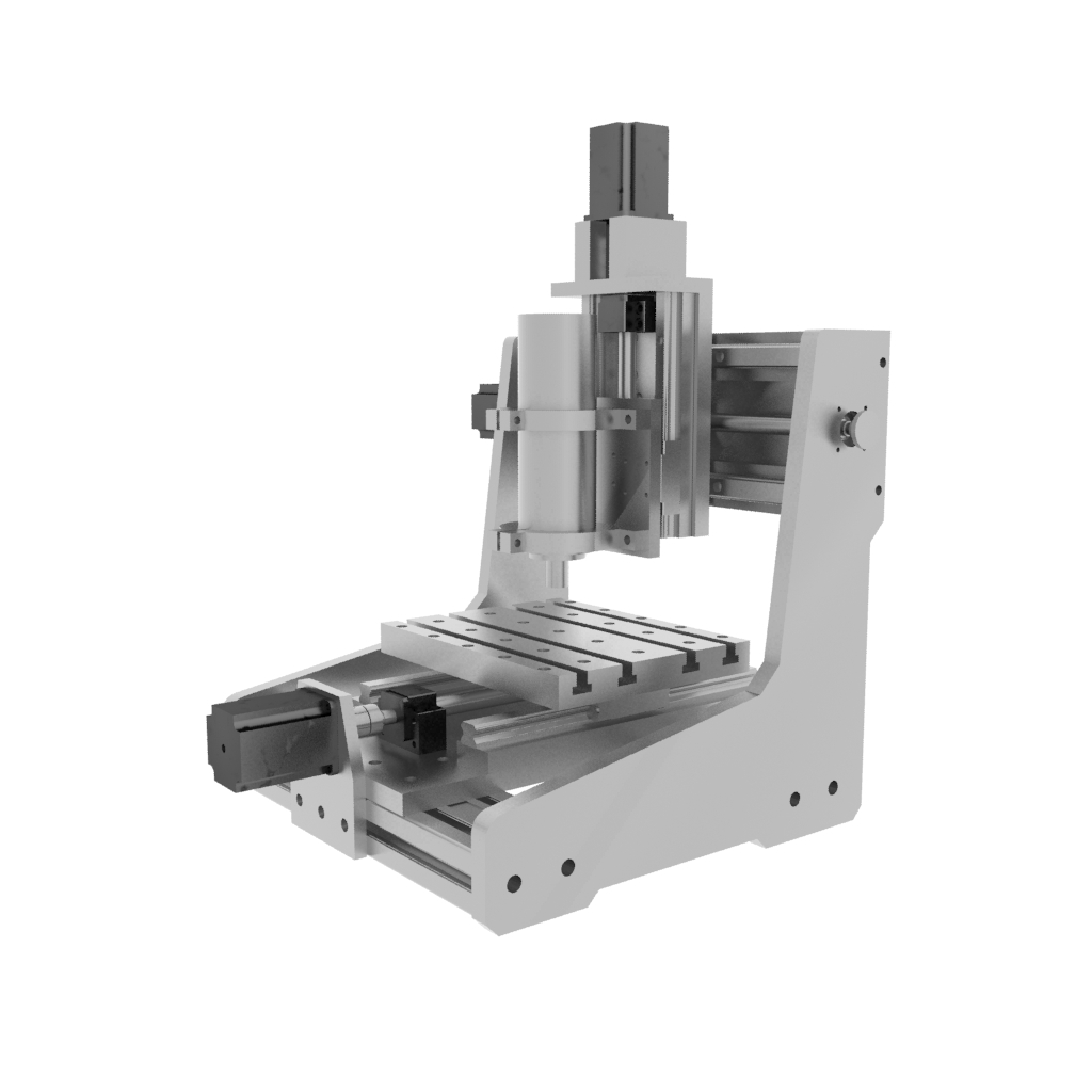

Здравствуйте!
Нужен станок для изготовления деталей из Д16Т размером заготовки максимум 200х250х60мм. Точность не хуже 0,1мм. Работать предполагаю фрезами d на 3 и 6 мм. Рассчитываю на фрезерование торцевой 6мм фрезой с такими параметрами: глубина за один проход - 3мм со скоростью 3-5 мм/сек, вращение шпинделя -12-16 тыс.об/мин.
Эскиз станка уже выполнил. Материал станка думаю будет из Д16Т толщиной 16мм + ал.профиль 4590.
Движки - NEMA 23 на 3 ампера думаю хватит. ШВП-1605. Направляющие Hiwin 20 на X и Y, 15 на Z. Одна каретка на одну направляющую (есть сомнения).
Шпиндель предполагаю китайский водяного охлаждения 1,5 кВт.
Комплектующие - кое-что есть, остальное нужно будет докупать. Бюджет 100-120 тыс.руб.
Управление будет под NC-Studio.
Прошу помочь советом по конструкции станка - какие слабые места?
Есть также сомнения в ногах портала - как то нужно усилить.
Вообщем я тут новенький, буду рад конструктивной критике и советам.

На всех осях должно быть по 2 каретки на рельс. Боковины сделать не L образные а треугольником и хотябы из 20мм плиты. Размер поля непонятный. Я бы делал 300х200х80

frezeryga писал(а):На всех осях должно быть по 2 каретки на рельс. Боковины сделать не L образные а треугольником и хотябы из 20мм плиты. Размер поля непонятный. Я бы делал 300х200х80
По 2 каретки - почему? Т.е. я хочу понять минусы использования 1 каретки! На счет боковин 20 мм - тоже склоняюсь к этому.

Одна каретка не обеспечит необходимой жесткости и рабочего ресурса.
Re: Проект станка по алюминию 200х250х100 мм
Потомучто есть опыт. Есть станок на котором стояла одна каретка на Z тоесть всего 2 каретки. Одним пальцем я мог сместить шпиндель на 0.2мм поверхность получалась не ахти. После установки еще 2х кареток все стало намного лучше. Потому либо 4 каретки на ось либо как минимум 2 длинных каретки с преднатягом.

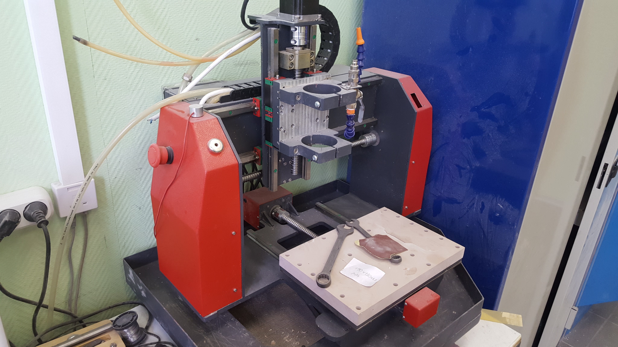

Тут раньше стояла одна каретка на рельс.

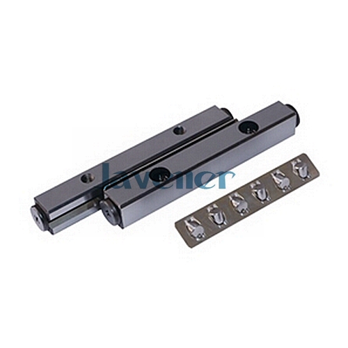

SVP писал(а):Проблема актуальна для мелких станков, в которых вторая каретка сжирает существенный в % ход по оси.
При таком маленьком рабочем поле, можно поставить роликовые направляющие, типа этих:
http://ru.aliexpress.com/item/New-VR6-3 ... b32a655530
Новый-VR6-350x20Z-крест-руководство-ролика-VR6350-точность-линейных.jpg_640x640.jpg (3848 просмотров) <a class='original' href='./download/file.php?id=79384&mode=view' target=_blank>Загрузить оригинал (61.14 КБ)</a>
Получится довольно жёстко, но сильно уменьшить габариты станка вряд ли удастся.

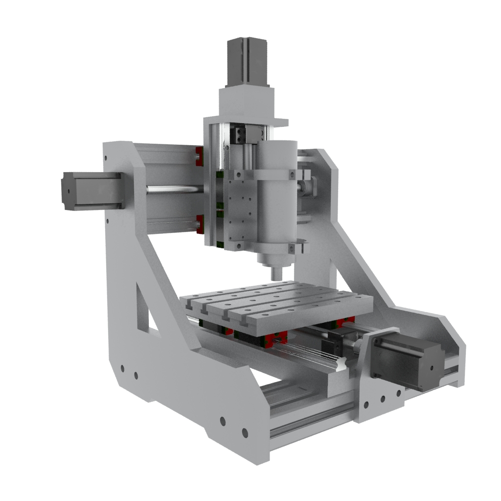

Переделал конструкцию, поставил две каретки на направляющую. Усилил стойки, теперь они 20 мм толщиной и треугольной формы. Ниже то что получилось:
001.jpg (3729 просмотров) <a class='original' href='./download/file.php?id=79687&mode=view' target=_blank>Загрузить оригинал (194.24 КБ)</a>
Прошу выявить слабые места в конструкции на Ваш взгляд!
Сообщение john1987887 »
Плоская балка портала. Сделайте пространственную конструкцию.
Сообщение evgenyjp »
там где балка лучше такой же профиль поставить как и снизу
Почему станину не сделать просто из плиты 30мм? Зачем там профили поперек? Вот портал из профиля 160х80 будет норм. Треугольные вырезы на боковинах зачем? Они неподвижны и облегчать их ненужно.
