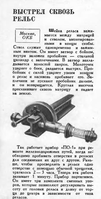

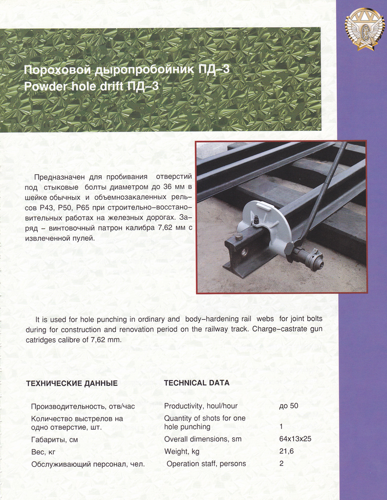

Re: Обработка рельса Р65
N1X писал(а):КПВТ
Шутки шутками, но...
Пробойник для рельсов-ТМ1956-05_cr.jpg (5570 просмотров) <a class='original' href='./download/file.php?id=78628&mode=view' target=_blank>Загрузить оригинал (55.19 КБ)</a>
(журнал "Техника-молодежи", 1956 год)
Дыропробойник.jpg (5566 просмотров) <a class='original' href='./download/file.php?id=78629&mode=view' target=_blank>Загрузить оригинал (511.5 КБ)</a>
Сергей Саныч писал(а):Шутки шутками, но...
У меня товарищ в ЖД служил в армии, рассказывал про такую штуку, но сказал что это только для срочного ремонта путей, т.к. могут микротрещины в рельсе образвываться... Не знаю на сколько правда, может им просто так прапора сказали, чтоб солдатня губу на крутую цацку не раскатывала, а сверлила буравчиком, но за что купил, как говорится...
