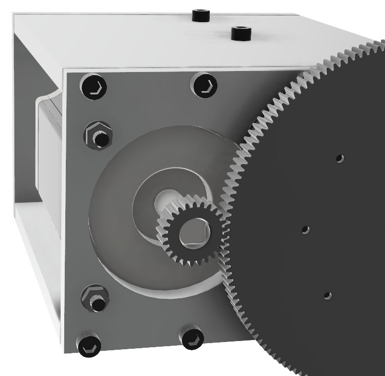

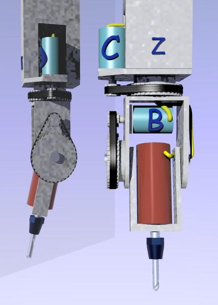

Всем хорошего дня!
Случайно нарыл в интернете вот такой интересный вариант оси Z.
http://www.instructables.com/id/plans-t ... -cnc-head/
Хотелось бы для общего развития узнать, достаточно ли жёсткой будет такая конструкция? Для какого материала она подойдёт? Подозреваю, что для цветных металлов жёсткости может не хватить. С технической стороны дела, вроде бы легко это собрать.
И есть ли другие инженерные легко реализуемые решения поворота оси Z?
Кстати, в данном варианте, может стоить отказаться от ремня и напрямую соединить шестерни?

i-vengo писал(а):Для какого материала она подойдёт?
На Ютубе было видео с похожей конструкцией, но малость по жестче - грызли им дерево не спеша. Цвет потихоньку наверно скребсти будет :)
Re: Поворотная ось Z.
На таких ремнях только деревце не спеша погрызть. Если и делать на ремнях такую конструкцию, то уж явно не 20мм шириной, а как минимум 40мм

MX_Master писал(а):На таких ремнях только деревце не спеша погрызть. Если и делать на ремнях такую конструкцию, то уж явно не 20мм шириной, а как минимум 40мм
а если вообще без ремней? только шестерёнки между собой?
И шестерёнки взять 1:1, что бы удержание двигателем было сильнее?

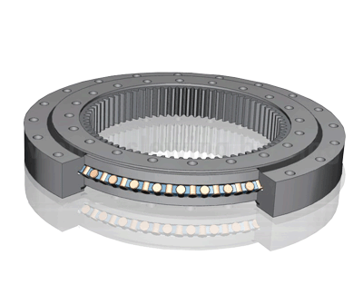

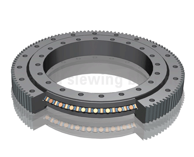

Редукция обязательна, а вот выбор редуктора можно обсудить.
Я когда-то давно тоже рисовал такую конструкцию.
Применял там вот такой подшипник (фотки).
Внешний/внутренний обод бывает сразу в виде шестерни:
20130708140656_32272.gif (4869 просмотров) <a class='original' href='./download/file.php?id=78336&mode=view' target=_blank>Загрузить оригинал (40.59 КБ)</a>
201404111628162486.gif (4869 просмотров) <a class='original' href='./download/file.php?id=78337&mode=view' target=_blank>Загрузить оригинал (41.72 КБ)</a>

Великолепно! А можно внутри такого подшипника закрепить шпиндель?

i-vengo писал(а):И шестерёнки взять 1:1, что бы удержание двигателем было сильнее?
Чтоб было сильнее удержание нужна редукция. Мож 1:10 или 1:100, но не 1:1 :)
Вся эта система, годится только для обработки моделей из пенопласта.

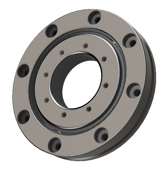

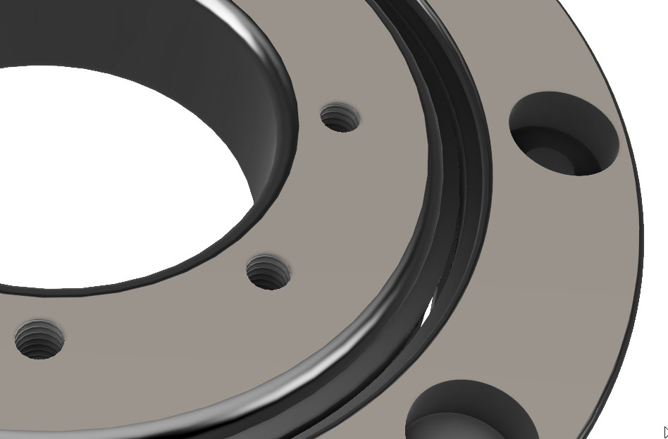

Решил немного помоделировать и сообразить из доступных компонентов более основательный вариант. В моём понимании, стессна. Доступными компонентами я называю недорогие материалы и изделия, которые легко купить или заказать с АЛИ. Вечером что-нибудь покажу (: Будет использоваться мой любимый подшипник

MX_Master писал(а): Внешний/внутренний обод бывает сразу в виде шестерни:
Бывает. Диаметром от полуметра.... Или даже больше.

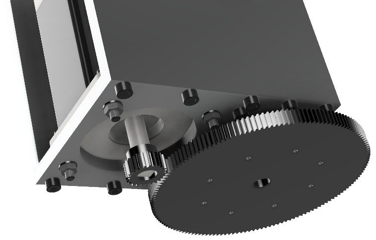

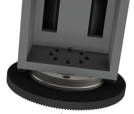

Не успеваю доделать, поэтому просто пара скринов на сегодня. Увиденные косяки - в студию (:

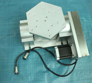

i-vengo писал(а):Одно из оригинальных решений- это сделать не шпиндель поворотный, а стол.
Можно не париться. Китайцы уже всё сделали: http://www.ebay.com/itm/6040-A-Axis-B-A ... XQATlRZOWF

MX_Master писал(а):Увиденные косяки - в студию (:
как люфт выбирать между шестеренками?
