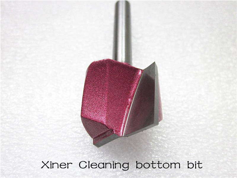

Ув. форумчане !
Как Вы думаете, годится ли такая фреза (диаметр режущей кромки 10мм) для снятия жертвенного слоя, или это не очень хорошая идея ?

Если ось шпинделя не перпендикулярна к столу то стол будет бугристым, с подъёмом и провалом у начального и конечного края стола соответственно.
В виду этого я предпочитаю брать фрезы помельче, но могу сказать эх и выровнять такой.

если материал стола мягкий (дерево-пластик) то вполне норм. 10мм даже как-то мелковато.
я стальной стол вообще эльборовым резцом с токарного ровнял, летучку из него намутил.

Если дерево ровнять, то сгодится. Но диаметр мелковат. У таких фрез иногда бывает минус - нижние режущие кромки могут быть не под 90 градусов к хвостовику. И еще фреза может быть несбалансирована для больших оборотов, т.к. предназначена для ручного фрезера.
Я ровняю похожей фрезой, но хвостовик там 12.7 мм, а диаметр 38 мм. Купил за 4 бакса. Оборотов больше 12 тысяч не даю.

Чтобы уменьшить бугристость можно пройти по двум осям - х и у с шагом в половину диаметра фрезы на одной глубине. второй проход причем можно делать почти на холостых, т.к. материал почти не будет сниматься.

Никакой бугристости нет так, как снимает боковая грань а не нижняя. Нижняя только заглубиться. Постоянно ровняя свой стол подобной фрезой, только диаметр 25мм. Шаг ставлю 5-10 мм.

Тоже ровняю похожей с диаметром 25 мм, шаг делаю 20. Ровняю дюралевый стол потихонечку.

Тоже ровняю подобной фрезой только хвостовик 8мм диаметр 30мм. Насчет балансировки несогласен,ведь в ручных фрезерах обороты до 30000-32000. а на наших шпинделях обычно до 24000. только вот при высоких оборотах она оставляет след слегка подпаленого дерева скорость резанья высоковата становиться. делаю на 10000.

Сколько рекомендуется снимать (по толщине) за один проход по дереву при 10000 об/мин, чтобы поверхность была (почти) идеально ровной ?

идеально ровной не будет, ровность поверхности в первую очередь будет зависеть от правильно выставленных осей и шпинделя, а так 0.2-0.3мм (для дерева, гетинакса) такой снимаю, вполне достаточно

Заглубление зависит от параметров фрезы и шпинделя. Далее буду говорить про 2.2 кВт шпиндель. Если хвост 6 мм и режущая 10 мм, то на небольшой подаче можно хоть 10 мм срезать с 80% шагом. А если как у меня (12.7мм, 38мм), то не более 5 мм вглыбь. Большую подачу лучше не делать в любом случае, качество поверхности сразу ухудшается.

Стесняюсь спросить - это какой же толщины у вас жертвенный стол, что по 5 мм снимаете?
Тут 0,5 снимаешь и кажется, что он кончится скоро :hehehe:
Как мне кажется, для определения глубины надо найти самый низкий угол стола (прорезы и царапины не в счёт), принять его за ноль, найти самый высокий угол. Разность - глубина реза. Если она больше возможностей станка, что вряд ли, то делать несколько проходов.
Re: Такая фреза годится для снятия жертвенного слоя ?
5мм это я для примера (тестировал), а резал полностью до 3мм в самом торчащем месте. Толщина жертвенника 50мм.

igorvpetrov писал(а):найти самый низкий угол стола (прорезы и царапины не в счёт), принять его за ноль, найти самый высокий угол.
Если не секрет для чего верхний уровень искать ? Я нахожу нижнюю точку опускаю на 0,3мм и фрезерую на этой высоте. а уже столько он забирает не столь важно имхо в разных местах он снимет по разному. гдето только эти 0,3 а гдето и 2мм. если положил новый стол и он кривоват.

Что бы узнать не выходишь ли за пределы возможностей станка. Было разок - сломал фрезу.

А вдруг жертвенник алюминиевый, вы предлагаете его тоже снимать не зная неровностей? Для этого и определяются верхние/нижние точки - чтобы знать что станок справится с выравниванием.
