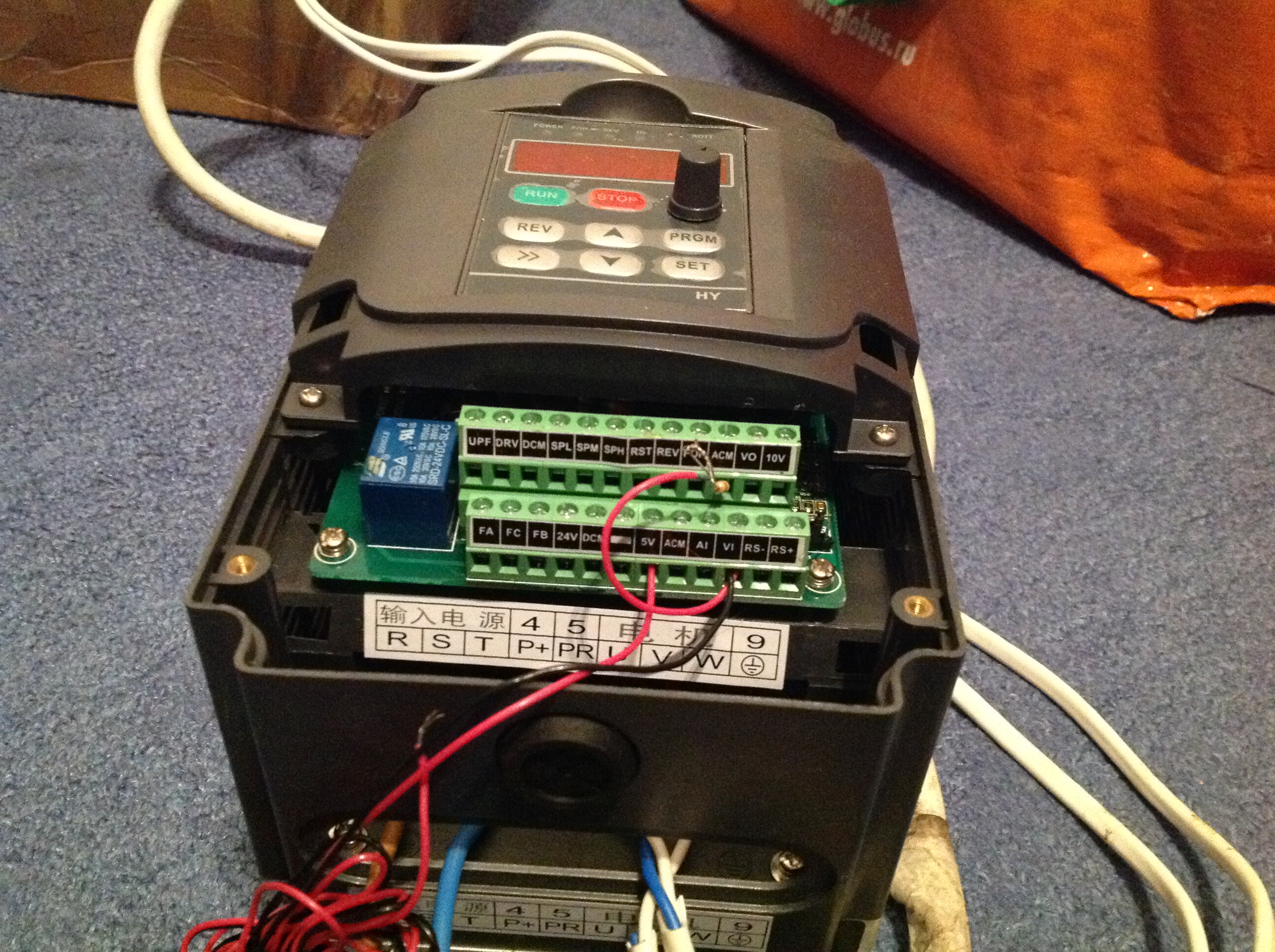

Добрый вечер! Вчера пытался разобраться с подключением данного инвертера к Mach3 и к плате. Все мои попытки успехом не увенчались, даже с инструкцией, которая при том на английском. А я совершенно в этом ничего не понимаю... Возможно ли его вообще подключить к Mach3 без каких либо дополнительных приспособ типа Modbus (Я так понимаю это преобразователь интерфейсов USB-RS485, к которому есть драйвер и плагин для Мач, купить впринципе не проблема)? Подключить, что бы включать/выключать и скорость из Мача менять?
IMG_0719.JPG (5075 просмотров) <a class='original' href='./download/file.php?id=77953&mode=view' target=_blank>Загрузить оригинал (1.45 МБ)</a>
Enot_1
Сообщения: 1326
Репутация: 242
Настоящее имя: Arkadiy
Откуда: Краснодар
Re: Помогите подключить инвертер Huanyang HY03D023B
Сообщение Enot_1 »
Cross писал(а):лючить, что бы включать/выключать и скорость из Мача менять?
Две жилы провода с интерфейсной платы, которые замыкают контакт её рэле подключаем в DCM и FOR.
Настаиваем параметры включения инвертора
Источник на запуск шпинделя
001 Источник сигнала на запуск шпинделя "0" меняем на "1"

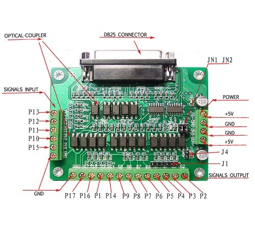

Но на моей плате нет реле... Она дерьмовая, шла в нагрузку с шаговиками, понятно, что нужно купить человеческую, но пока есть эта хотел на ней проверить... Получается единственный оставшийся вариант в моем случае это через RS485?
467133916_488.jpg (5032 просмотра) <a class='original' href='./download/file.php?id=77988&mode=view' target=_blank>Загрузить оригинал (56.47 КБ)</a>
Enot_1
Сообщения: 1326
Репутация: 242
Откуда: Краснодар
Сообщение Enot_1 »
Cross писал(а):
Enot_1 писал(а):Две жилы провода с интерфейсной платы, которые замыкают контакт её рэле подключаем в DCM и FOR.
Оставшийся вариант - сменить интерфейсную плату. Или включать шпиндель вручную.

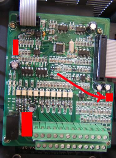

verser
Сообщения: 1853
Репутация: 1282
Откуда: Тбилиси
Сообщение verser »
Cross писал(а):
Enot_1 писал(а):Не решит. Прежде чем регулировать скорость шпинделя через этот преобразователь, шпиндель нужно включить, а потом ещё его и выключить.
Понятно. Но я могу регулировать обороты при помощи этого приобразователя, а шпиндель включать и выключать вручную пока контроллер будет ехать новый? Я смотрю многие пользуются этим преобразователем, по сему если я сейчас его преобрету, лишним с новой платой не будет?
1. У Вас отличный частотник, который с помощью RS485 переходника, который Вы показали, может широкомасштабно! :freak: управлять шпинделем без каких-либо дополнительных интерфейсных плат, как в Mach3, так и LinuxCNC, как из интерфейса пользователя, так и из g-code.
2. Интерфейсная плата, что показана выше, это только опторязвязка lpt порта, не более. Полезная вещь, но не для частотника.
3. Иногда корейцы "забывают" впаять в частотник RS485 контроллер SN75176B, лечится простым его впаиванием
board1.jpg (4985 просмотров) <a class='original' href='./download/file.php?id=78014&mode=view' target=_blank>Загрузить оригинал (111.71 КБ)</a>
