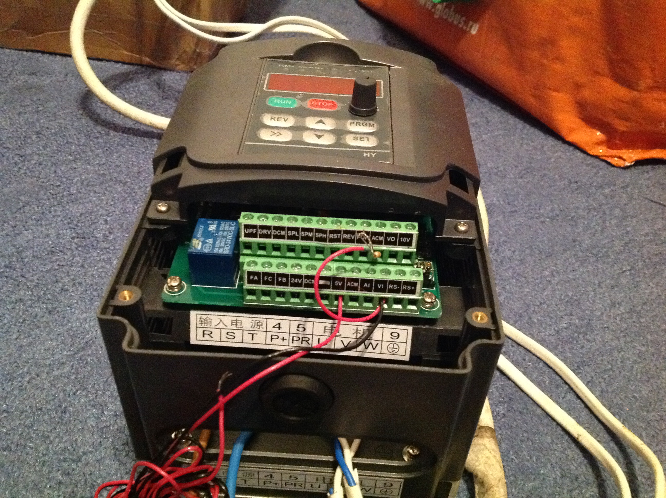

Добрый вечер! Вчера пытался разобраться с подключением данного инвертера к Mach3 и к плате. Все мои попытки успехом не увенчались, даже с инструкцией, которая при том на английском. А я совершенно в этом ничего не понимаю... Возможно ли его вообще подключить к Mach3 без каких либо дополнительных приспособ типа Modbus (Я так понимаю это преобразователь интерфейсов USB-RS485, к которому есть драйвер и плагин для Мач, купить впринципе не проблема)? Подключить, что бы включать/выключать и скорость из Мача менять?

Две жилы провода с интерфейсной платы, которые замыкают контакт её рэле подключаем в DCM и FOR.
Настаиваем параметры включения инвертора
Источник на запуск шпинделя
001 Источник сигнала на запуск шпинделя "0" меняем на "1"
По регулировке скорости, которая в принципе и в подавляющем большинстве случаев абсолютно не нужна: рядом тема:
http://www.cnc-club.ru/forum/viewtopic. ... 92#p142867

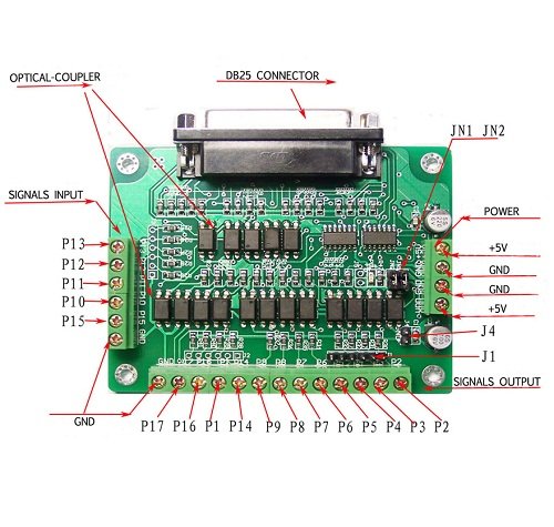

Но на моей плате нет реле... Она дерьмовая, шла в нагрузку с шаговиками, понятно, что нужно купить человеческую, но пока есть эта хотел на ней проверить... Получается единственный оставшийся вариант в моем случае это через RS485?

Оставшийся вариант - сменить интерфейсную плату. Или включать шпиндель вручную.
Как пример
http://ru.aliexpress.com/item/FreeShipp ... .10.5XHoX4
Нужна хотя бы такая.

1. У Вас отличный частотник, который с помощью RS485 переходника, который Вы показали, может широкомасштабно! :freak: управлять шпинделем без каких-либо дополнительных интерфейсных плат, как в Mach3, так и LinuxCNC, как из интерфейса пользователя, так и из g-code.
2. Интерфейсная плата, что показана выше, это только опторязвязка lpt порта, не более. Полезная вещь, но не для частотника.
3. Иногда корейцы "забывают" впаять в частотник RS485 контроллер SN75176B, лечится простым его впаиванием

Купил вчера переходник RS485, раза в четыре дороже чем на али, но что поделать, ждать месяц - антивариант. Все подключил, все настроил, работает. Шпиндель полностью управляется из Mach!!!
