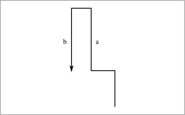

после какой строки нужно ввести.пробовал в конце у каждой оси никаких изменений.
Re: как убрать люфты в emc2
По идее, строка не имеет значения. Как ты понял, что изменений нет? Значение STEPGEN_MAXACCEL увеличивал?
pilot
Сообщения: 3
Зарегистрирован: 21 сен 2011, 15:58
Сообщение pilot »
как написано все увеличил результат тотже.проверяю-фрезерую квадрат 10+10 получаю 8.1+8.1
Может дело не в люфте? Попробуй сделать такой вырез, и сравни размеры a и b.
компенсация люфта.png (3.21 КБ) 4768 просмотров
Плюс попробуй выполнить:
G01 X1
G01 X1.1
G01 X1
И посмотри насколько сильно вращается винт (на 0.1 или 0.1+backlash), работает ли компенсация на самом деле.
