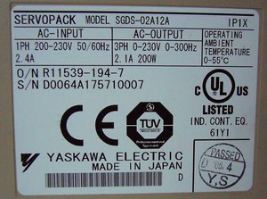

Если в маркировке прописан степ/дир 01 SGDS- 02A01A
Balu писал(а):SGDS-02A2A
Может SGDS- 02A12A?
Тогда это MECHATROLINK-II и степ/дир там нЭт

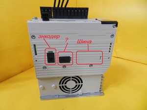

aftaev писал(а):SGDV получается тоже "заточена" под Full Close Loop так как у нее сбоку есть спец. разъем под доп. энкодер
Галка в Визарде SigmaWin+ снимается и серва не работает с Full Close Loop
Сань - ну разъем сбоку пятерки - это немного другой разъем... на него вообще много чего цепляется :) в моем понимании он скорее как шина на компе...
но склоняюсь к тому что да, скорее всего запустятся. хотя повторюсь - лично я 100% уверености не имею... как и с "ВИКС-ами" :lol:
Сообщения: 34042
Re: Yaskawa Sigma III работает ли по Step/Dir
Hanter писал(а):Сань - ну разъем сбоку пятерки - это немного другой разъем... на него вообще много чего цепляется в моем понимании он скорее как шина на компе...
У SGDV три сбоку разъема. Шина отдельно, разъем энкодера отдельно. Это у SGDH все в куче на одном боковом разъеме все сидит ;)
01.jpg (3745 просмотров) <a class='original' href='./download/file.php?id=77824&mode=view' target=_blank>Загрузить оригинал (180.2 КБ)</a>

вот фото боковины
Драйвер.jpg (3720 просмотров) <a class='original' href='./download/file.php?id=77851&mode=view' target=_blank>Загрузить оригинал (35.02 КБ)</a>
Balu
Сообщения: 40
Зарегистрирован: 20 мар 2013, 17:56
Сообщение Balu »
И, судя по ней, он работает только по своему протоколу - MECHATROLINK-II.
Спасибо!!!!
