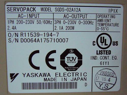

вот фото боковины
Драйвер.jpg (3380 просмотров) <a class='original' href='./download/file.php?id=77851&mode=view' target=_blank>Загрузить оригинал (35.02 КБ)</a>
Balu
Сообщения: 40
Зарегистрирован: 20 мар 2013, 17:56
Re: Yaskawa Sigma III работает ли по Step/Dir
Сообщение Balu »
И, судя по ней, он работает только по своему протоколу - MECHATROLINK-II.
Спасибо!!!!
