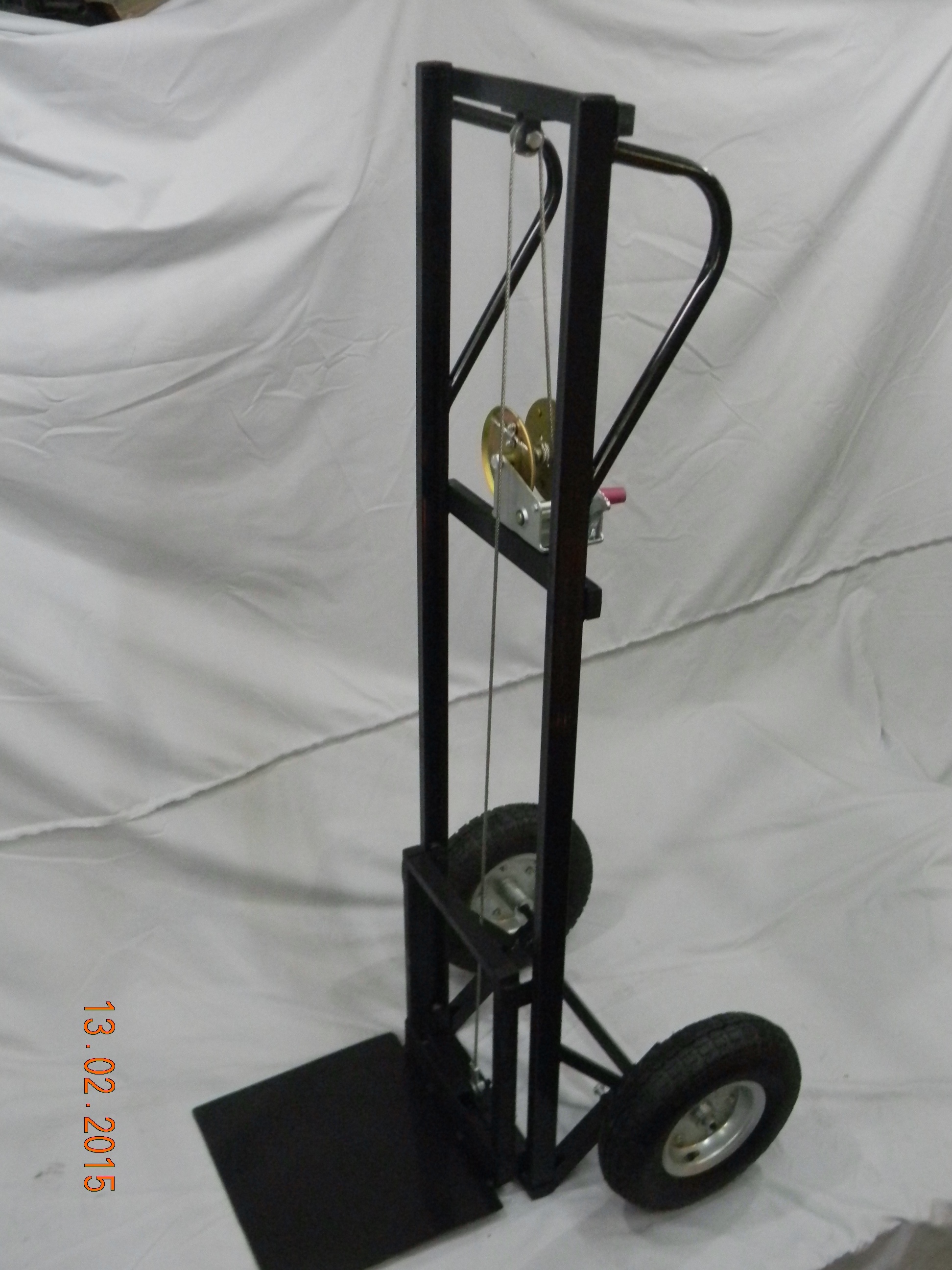

Есть ПРИМЕРНО такая тележка времен СССР. Подымает до 100кг. Две вертикальные трубы, по которым катается платформа. Подымается за счет небольшй ручной лебедки.
01.jpeg (3809 просмотров) <a class='original' href='./download/file.php?id=77587&mode=view' target=_blank>Загрузить оригинал (48.33 КБ)</a>
02.jpg (3809 просмотров) <a class='original' href='./download/file.php?id=77588&mode=view' target=_blank>Загрузить оригинал (1.05 МБ)</a>

aftaev писал(а):Есть ПРИМЕРНО такая тележка времен СССР. Подымает до 100кг.
Мне надо не более 30 кг. Да и габариты даже близко не подходят. Мне надо:
UAVpilot писал(а):Максимальные габаритные размеры: по ширине не более 400мм, по длине 650, можно чуток больше.
Re: Станок для перемещения небольшого груза в помещении.
UAVpilot писал(а):Да и габариты даже близко не подходят. Мне надо:
Тебе нужно купить или сделать? Картинки выложил чтобы показать принцип работы, а сделать можно разных размеров ;)
