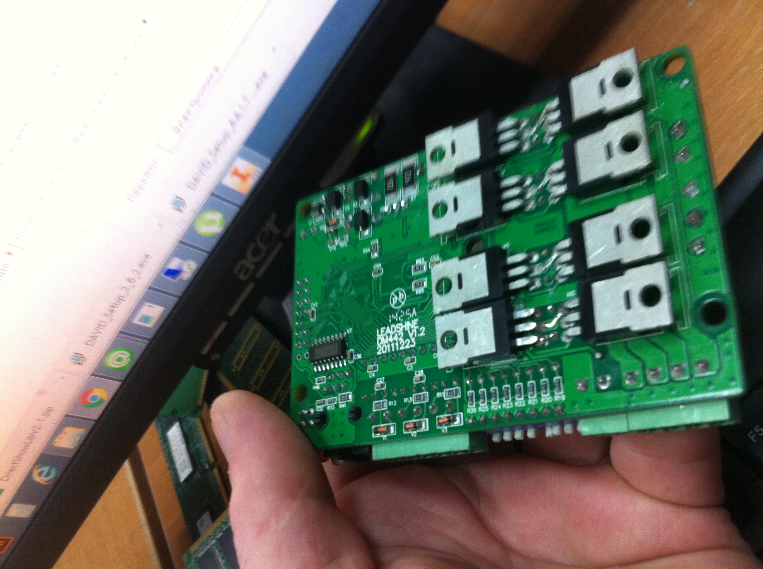

Здравствуйте уважаемые.
Использую DM442 и в процессе модернизации(сделал шкаф и начал переносить разъемы и т.д.) случайно подключил кабель ,идущий к ШД ,при включенном питании драйвера((.
Тот моргнул и начал мигать обеими лампочками...и красной и зеленой.
Ессно не крутит.
Сброс питания не помог.
Вскрыл - 8 ключевых полевиков.
Звякнул сток\исток -> диод (ну он там и стоит :hehehe: )
Вот и вся диагностика.
В мануале упоминание,что колличество миганий говорит о типе сработавшей защиты.
Пытался производителю писать,но что-то сообщение не лезет ....красным пишет ,что вопросы к ресселлеру.
Может кто сталкивался
Или в цветмет их сразу? Вроде неубиваемые :wik:

Да прям неубиваемые. Кто то писал, что убился подобный драйвер просто от быстрого перемещения оси вручную - вылетел один из полевиков на выходе (а может и не один, не помню). Тут есть про мигающие лампочки на 18й странице http://www.cncshop.cz/PDF/DMShm_P.pdf

Заказал уже в чипе полевиков(IRFZ44N).
Они по 35р ))) Жалко выбрасывать,попробую попаять.

Я разобрал
Маркировки лазерные
Прочитал на корпусе
Урок зато получил: от драйвера до ШД минимум разъемов....лучше скрутить,спаять и кембрик!
А вот это (на фото) от лукавого :?

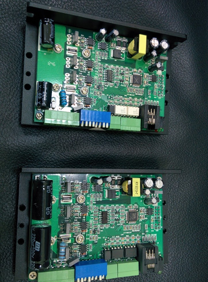

Если вдруг интересно кому...
фото DM556 (вверху) и DM856 (внизу) для сравнения.
lead12.jpg (4891 просмотр) <a class='original' href='./download/file.php?id=77328&mode=view' target=_blank>Загрузить оригинал (242.53 КБ)</a>

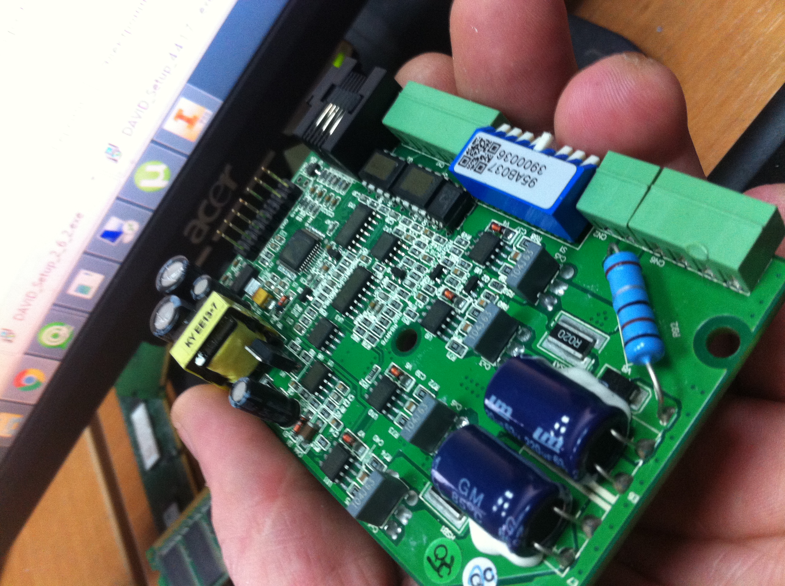

думается одного поля грыбы)
в ключах дело наверно(я про ограничение режимов)
4 резистора
на фото прямоугольники серые
пойду у умников своих поспрашаю
как-тож завязано
под 86-е б интересно увидеть лидшайн и сами ключи
IMG_1212[1].JPG (4853 просмотра) <a class='original' href='./download/file.php?id=77382&mode=view' target=_blank>Загрузить оригинал (1.46 МБ)</a>
IMG_1213[1].JPG (4853 просмотра) <a class='original' href='./download/file.php?id=77383&mode=view' target=_blank>Загрузить оригинал (1.92 МБ)</a>
