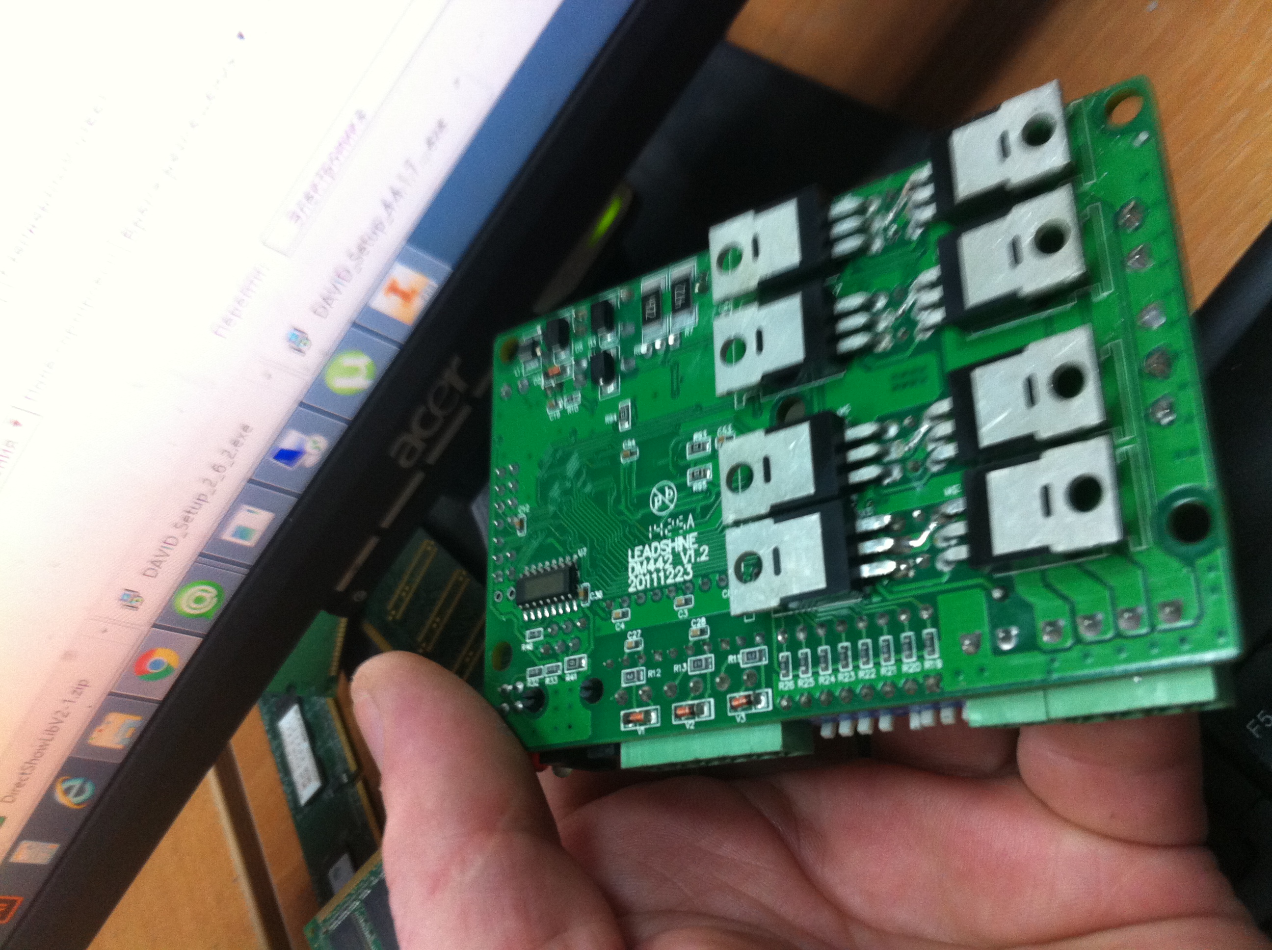

Здравствуйте уважаемые.
Использую DM442 и в процессе модернизации(сделал шкаф и начал переносить разъемы и т.д.) случайно подключил кабель ,идущий к ШД ,при включенном питании драйвера((.
Тот моргнул и начал мигать обеими лампочками...и красной и зеленой.
Ессно не крутит.
Сброс питания не помог.
Вскрыл - 8 ключевых полевиков.
Звякнул сток\исток -> диод (ну он там и стоит :hehehe: )
Вот и вся диагностика.
В мануале упоминание,что колличество миганий говорит о типе сработавшей защиты.
Пытался производителю писать,но что-то сообщение не лезет ....красным пишет ,что вопросы к ресселлеру.
Может кто сталкивался
Или в цветмет их сразу? Вроде неубиваемые :wik:

Re: Драйвера Leadshine ...убил наверно
Сообщение Morroc »
Да прям неубиваемые. Кто то писал, что убился подобный драйвер просто от быстрого перемещения оси вручную - вылетел один из полевиков на выходе (а может и не один, не помню). Тут есть про мигающие лампочки на 18й странице http://www.cncshop.cz/PDF/DMShm_P.pdf

Благодарю
Заказал уже в чипе полевиков(IRFZ44N).
Они по 35р ))) Жалко выбрасывать,попробую попаять.

Я разобрал
Маркировки лазерные
Прочитал на корпусе
Урок зато получил: от драйвера до ШД минимум разъемов....лучше скрутить,спаять и кембрик!
А вот это (на фото) от лукавого :?

pup писал(а):где-то на западном форуме про лидшайны кто-то однажды смуту внёс: приобрёл на ибее драйвера, разобрал, а там плата от младшей модели (маркировка). бучу подняли, и от лидшйна пришло подтверждение, что всё правильно. вот только не запомнил, одними ли транзисторами оно отличается, или еще что-то...
Ну а чему там отличаться... конденсаторы, может быть транзисторы (хотя смысла мало в этом) и где то порог срабатывания защиты от перенапряжения. Я вот хочу тоже влезть и поискать - надо вольт до 70 "раскрыть" dm556 :D

А зачем ставить разные транзисторы ? Они скорее всего вольт до 100 во всех. Токи +/- одинаковые. Прошивки разные, но они и внутри одной серии разные - даже ПО управления отличается, к примеру, для dm556 (в архиве есть protuner v1 и v2 для драйверов с разными серийниками).
а нет... IRFZ44N не до 100 :D и тут сэкономили
