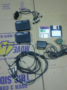

Купил коробульку которая считывает с щупов данные и передает их в комп.
Вместе с коробулькй пришло 2 дискеты с прогой DOS и файлами *.BAS
Прога досовская не запускается (черный экран и все)
01.jpg (18628 просмотров) <a class='original' href='./download/file.php?id=76653&mode=view' target=_blank>Загрузить оригинал (141.47 КБ)</a>
В старых мануалах часто приводятся примеры как подружить некий девайс с компом.
Пример похож на Basic и файлы с примерами имеют *.BAS
Как этот пример запустить на выполнение на компе?
