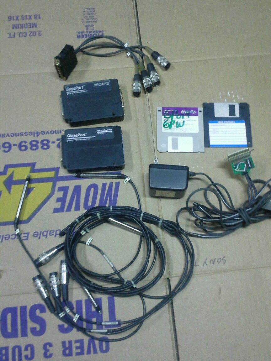

Купил коробульку которая считывает с щупов данные и передает их в комп.
Вместе с коробулькй пришло 2 дискеты с прогой DOS и файлами *.BAS
Прога досовская не запускается (черный экран и все)
01.jpg (19150 просмотров) <a class='original' href='./download/file.php?id=76653&sid=291457743435dea4233fd9038d553710&mode=view' target=_blank>Загрузить оригинал (141.47 КБ)</a>
В старых мануалах часто приводятся примеры как подружить некий девайс с компом.
Пример похож на Basic и файлы с примерами имеют *.BAS
Как этот пример запустить на выполнение на компе?

Открывает порт COM1, шлет в него команды, оканчивающиеся символамим перевода строки, и после каждой команды ожидает из порта строку, оканчивающуюся символами перевода строки, после последней команды выводит эту строку. Можно написать на любом языке.
Какие команды и параметры слать - нужно смотреть документацию к девайсу.

P.S. Ну допустим запустил ты прогу на Бейсике под DOS. Дальше-то что?..

Поскольку я пишу бесплатно, то вот вам пока халтура прототип:
#!/bin/bash
stty_device = /dev/stty1
cat $stty_device &
echo Ad00 0010 > $stty_device
echo A > $stty_device
echo r > $stty_device
echo s > $stty_device
exit
