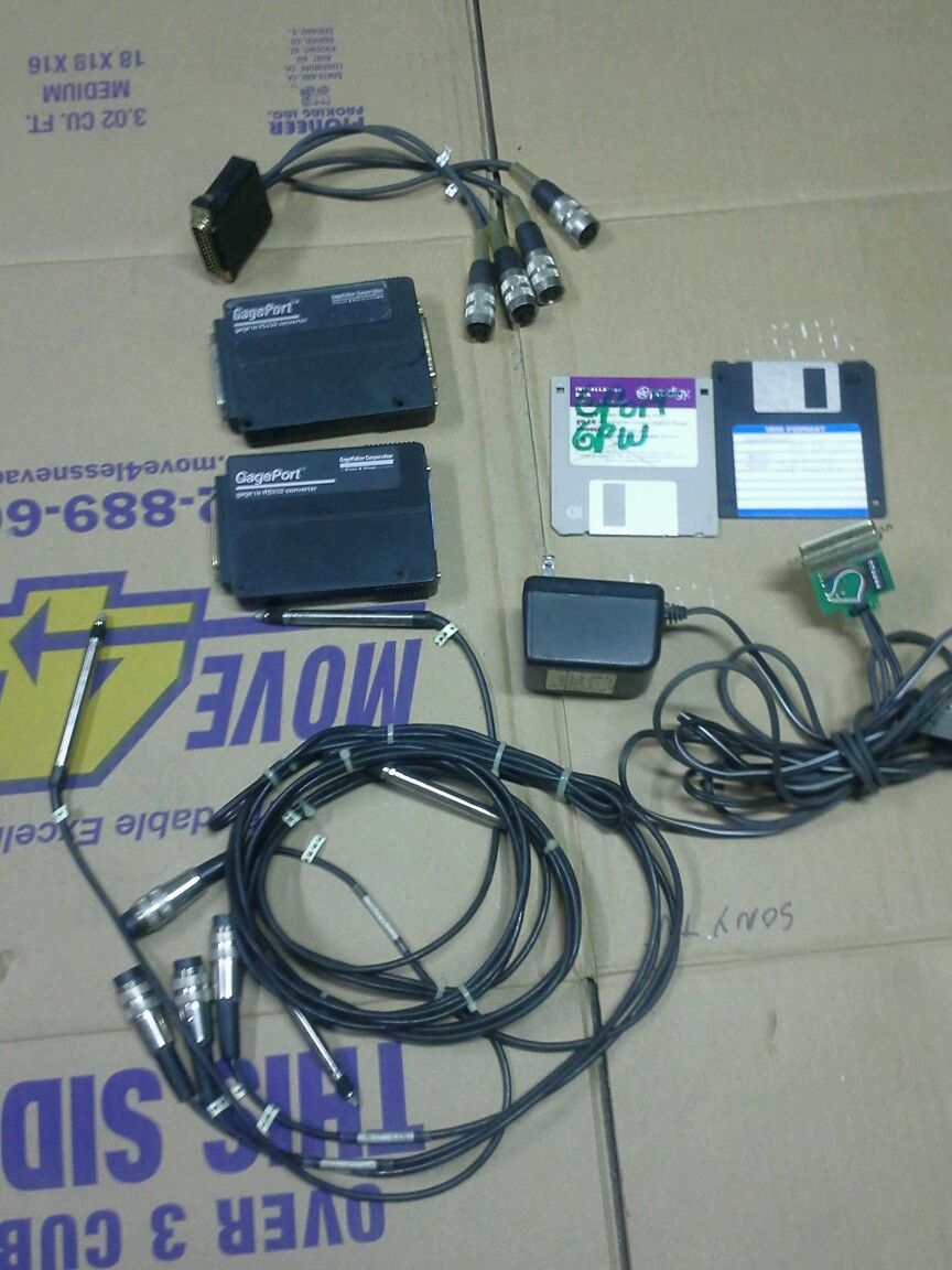

Купил коробульку которая считывает с щупов данные и передает их в комп.
Вместе с коробулькй пришло 2 дискеты с прогой DOS и файлами *.BAS
Прога досовская не запускается (черный экран и все)
01.jpg (16497 просмотров) <a class='original' href='./download/file.php?id=76653&sid=e9db881dc41eb0140ffa3ae20fca51d3&mode=view' target=_blank>Загрузить оригинал (141.47 КБ)</a>

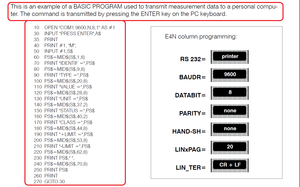

В старых мануалах часто приводятся примеры как подружить некий девайс с компом.
Пример похож на Basic и файлы с примерами имеют *.BAS
Как этот пример запустить на выполнение на компе?

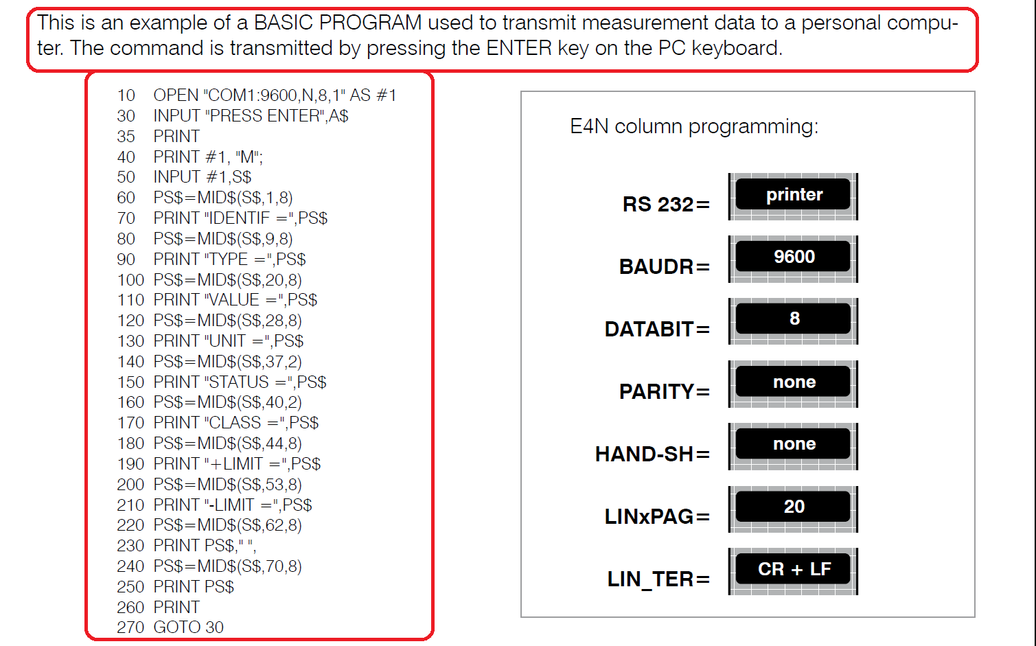

Re: Где и как написать программу времен DOS
В старых мануалах часто встречаются примеры на Basic. Написано: наберите ручками эту программу, устройство ... будет передавать данные в комп.
Скрин из постороннего мануала:
Раньше эти примеры где то набирали и запускали :thinking:
01.png (16471 просмотр) <a class='original' href='./download/file.php?id=76656&sid=e9db881dc41eb0140ffa3ae20fca51d3&mode=view' target=_blank>Загрузить оригинал (105.15 КБ)</a>
