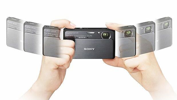

3d фотоаппараты и mpo формат
sony 3d foto.jpg (41228 просмотров) <a class='original' href='./download/file.php?id=2056&mode=view' target=_blank>Загрузить оригинал (25.74 КБ)</a>
fujifilm 3d foto.jpg (41228 просмотров) <a class='original' href='./download/file.php?id=2057&mode=view' target=_blank>Загрузить оригинал (26.48 КБ)</a>
Появились 3d фотоаппараты у фирм Sony и FujiFilm
По сути создается 2 или более снимков с разных углов, которые склеиваются чтобы получить объемное изображение.
Склеиваются они в формате mpo
Так вот стал вопрос: как преобразовать картинки из mpo формата в stl формат?
Или хотя бы сделать 2,5d ?
Или хотя бы в 2d-gray scale?

3d = векторный формат ???
Сообщение Гармонист »
Nick писал(а):Все 3d модели векторные...
Ты ошибаешься. Если что-то выглядит как 3д то это еще не значит, что оно векторное.
Первый пример - анаглифическое изображение. Тут даже расписывать ничего не буду. Это 100% не вектор.
Второй пример - 3d фотики Sony
Вначале я подумал, что можно не покупать дорогой 3d сканер, а купить их фотоаппарат, посредством которого получать векторное изображение интересующих меня объектов, чтобы потом создавать по ним УП. Но углубившись меня застало разочарование и я понял, что эти фотики (пока что), несмотря на 3дэшность, не создают векторное изображение! :eh:
А без вектора как получить информацию о глубине, если по градациям серого не устраивает?
Убедись в этом сам:
Вот описание 2х 3d функций "3D Sweep Panorama" и "Sweep Multi-Angle" фот-а сони:
Как работает функция 3D Sweep Panorama
Для создания любого трехмерного изображения необходимо объединить снимки, снятые под разными углами. В других 3D-фотоаппаратах для создания трехмерного изображения требуется два объектива. В 3D-камерах Cyber-shot применяется технология Sweep Panorama, которая позволяет создавать великолепные снимки при помощи одного объектива.
Достаточно переместить камеру, и она автоматически снимет более 100 кадров под несколькими разными углами. После этого процессор камеры анализирует и сливает эти изображения, создавая полноценную трехмерную фотографию. Чтобы просмотреть еe, достаточно надеть пару 3D-очков или вывести изображение на экран 3D-телевизора
Обратите внимание "любого трехмерного изображения необходимо объединить снимки, снятые под разными углами" для того чтобы просмотреть 3d фотографию - да,
но для векторного изображения этого не всегда достаточно.
Почему? Почитайте вот тут http://homes.esat.kuleuven.be/~konijn/3d/how.html
Как работает функция Sweep Multi-Angle
Во время съемки при помощи функции Sweep Multi-Angle нужно просто переместить камеру Cyber-shot, а она автоматически сохранит множество различных изображений под 15 разными углами. После этого процессор камеры объединит эти изображения в два файла. В одном из них содержится настоящее 3D-изображение — его можно просмотреть, подключив камеру к совместимому 3D-телевизору и надев 3D-очки.
цитата взята с сайта сони http://www.sony.ru/hub/cyber-shot-digit ... ulti-angle
а вот оттуда же иллюстрации сказанного:
Екран-3.png (41184 просмотра) <a class='original' href='./download/file.php?id=2177&mode=view' target=_blank>Загрузить оригинал (156.13 КБ)</a>
Екран-1.png (41185 просмотров) <a class='original' href='./download/file.php?id=2173&mode=view' target=_blank>Загрузить оригинал (139.34 КБ)</a>
Екран-2.png (41185 просмотров) <a class='original' href='./download/file.php?id=2174&mode=view' target=_blank>Загрузить оригинал (102.99 КБ)</a>
Вот любопытный ролик... все выглядит как 3д но я здесь не вижу "артефактов" векторности, а они должны быть.
https://www.youtube.com/watch?v=8lmc9WcnIgc
Итак: мы имеем 2 файла. 1й для просмотра на самой камере, а 2й - для 3д телевизоров и т.п.
1й - это точно НЕ векторное из-е, а просто серия фоток.
2й - может быть 3д (с так называемым "настоящим" 3d :hehehe: )...
Другой файл позволяет просмотреть изображение с эффектом 3D прямо на экране камеры. Достаточно наклонить камеру слева направо (и обратно), чтобы увидеть изображение под разными углами. При этом будет отображаться не серия снимков, а цельное изображение — как если бы вы смотрели с движущейся точки или проходили мимо объекта съемки.
...и вот тут следовало бы вспомнить технологию создания 3d теми самыми телевизорами: в обычном кино/фото это просто растровая картинка, а в 3д это ДВЕ растровых картинки отдельно для левого и правого глаза!
Может технология шагнула в перед и я владею устаревшей информацией :?:
Поправьте меня, пожалуйста, кто разбирается в этом.
Но что-то мне подсказывает, что - 2й вариант - тоже - НЕ векторный,
а под словами "не серия снимков, а цельное изображение" - они имеют ввиду что-то вроде "видео/серии снимков" со специальным форматом сжатия. :think:

Не путай 3d изображение и 3d модель. Модель это опасение пространственной формы объекта, а изображение - графическое представление этой формы на плоскости.
Все программы вверху (кроме тех, что встроены в фотики) строят 3d модель по нескольким изображениям или по скану при помощи лазера. Причем все эти модели проходят несколько стадий:
1. Облако точек - первичная стадия на которой находятся точки на модели и вычисляются их трехмерные координаты.
2. Полигонная модель, на основе облака точек создается поверхность модели из треугольников.
3. Улучшенная полигонная модель - модель из предыдущего шага улучшается, выравнивается сетка полигонов, сглаживаются шумы и т.д.

Резюме: 3d фотоаппараты строят 3д изображение, а не 3д модель.
По 3д изображению нельзя получить информацию о глубине без перевода в 3д модель.
Поэтому 3д фотоаппараты (пока что) не подходят для нашей задачи быстрого создания УП.
