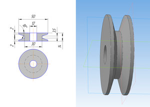

Пытаюсь для своей машины перешить салон, и ввиду малого опыта шитья, скорость швейной машины, мягко говоря, великовата. Есть мысль поменять шкив электродвигателя на шкив меньшего диаметра.
Вот набросал эскиз
шкив.jpg (2710 просмотров) <a class='original' href='./download/file.php?id=75780&mode=view' target=_blank>Загрузить оригинал (239.2 КБ)</a>
Материал: сталь.
Ну и вопрос цены.

Такой шкив уже есть :)
Только есть один нюанс, на моторе вал 12 мм, а на шкиве отверстие 15 мм.

Втулка 15*12 будет и проще и дешевле.
