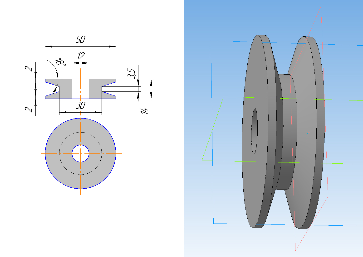

Пытаюсь для своей машины перешить салон, и ввиду малого опыта шитья, скорость швейной машины, мягко говоря, великовата. Есть мысль поменять шкив электродвигателя на шкив меньшего диаметра.
Вот набросал эскиз
Материал: сталь.
Ну и вопрос цены.
Выточить шкив в москве

Такой шкив уже есть
Только есть один нюанс, на моторе вал 12 мм, а на шкиве отверстие 15 мм.
Re: Выточить шкив в москве
Втулка 15*12 будет и проще и дешевле.
