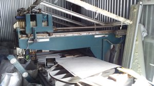

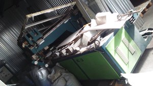

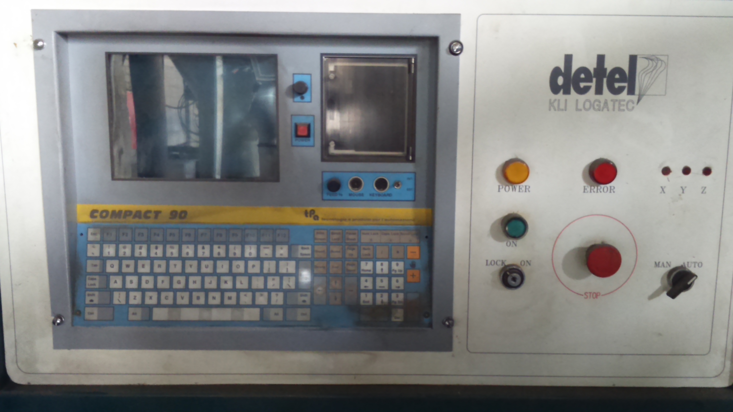

Доброе время суток, уважаемые знатоки. Есть возможность взять один станок( фото ниже) , но говорят, что он Работает под управлением visual basic , подскажите, как и чем управляется этот станок и можно ли его переделать под управление Mach 3 и Artcam с обычного компа под виндой?

xxxsnoop писал(а): можно ли его переделать под управление Mach 3 и Artcam с обычного компа под виндой?
Можно.

А можно подробнее.. Как и что для этого нужно.. Затратно ли? Просто этот довольно дешово отдают, другие подобного рода стоят ужас как дорого..Если не сложно объясните плиз.

Компьютер , плата управления , может инвертор , установить Линукс цнц ( или плату мач3 , нц студио ) , вроде всё.

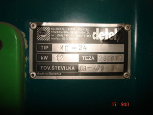

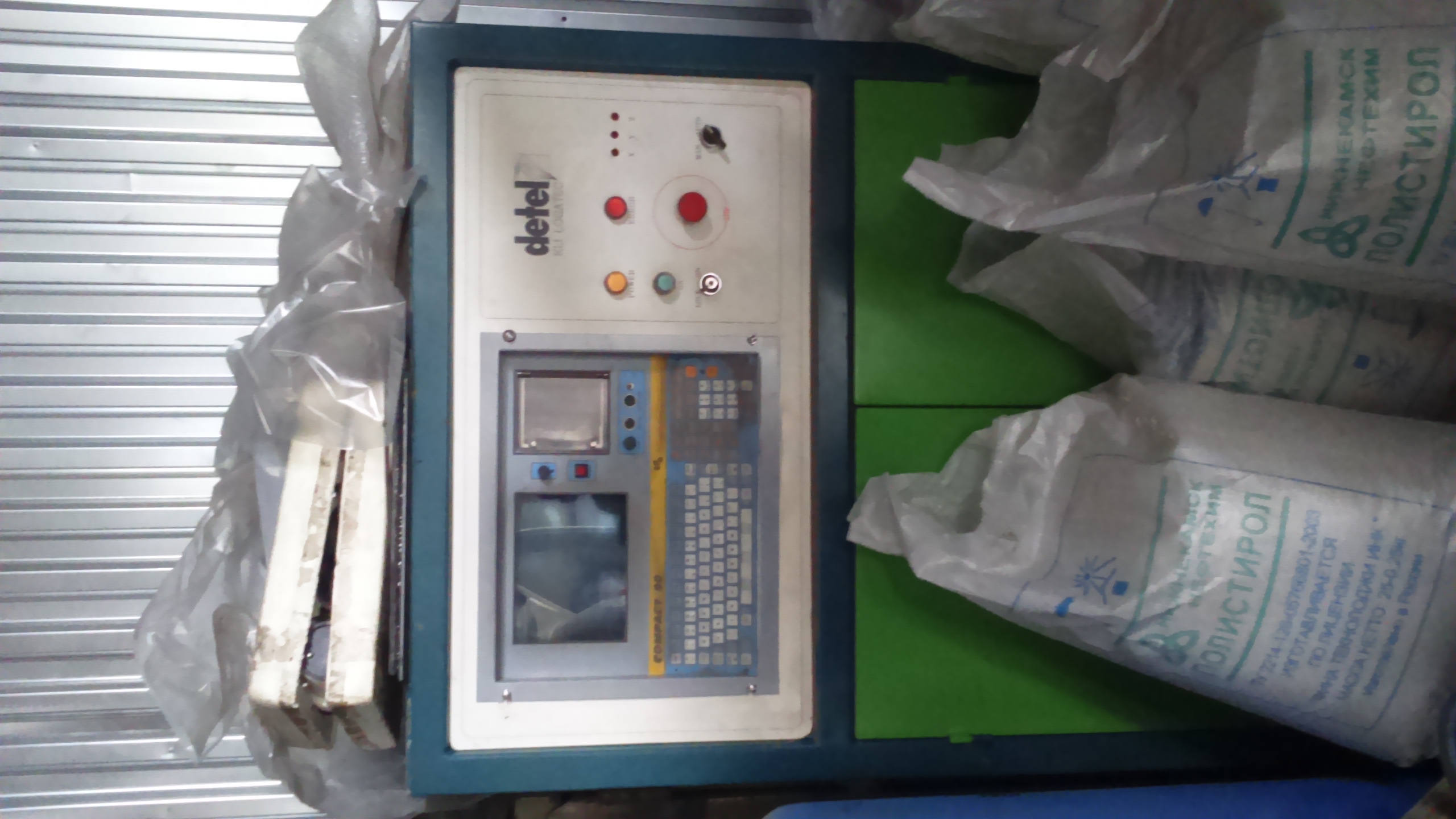

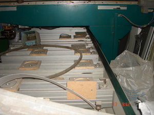

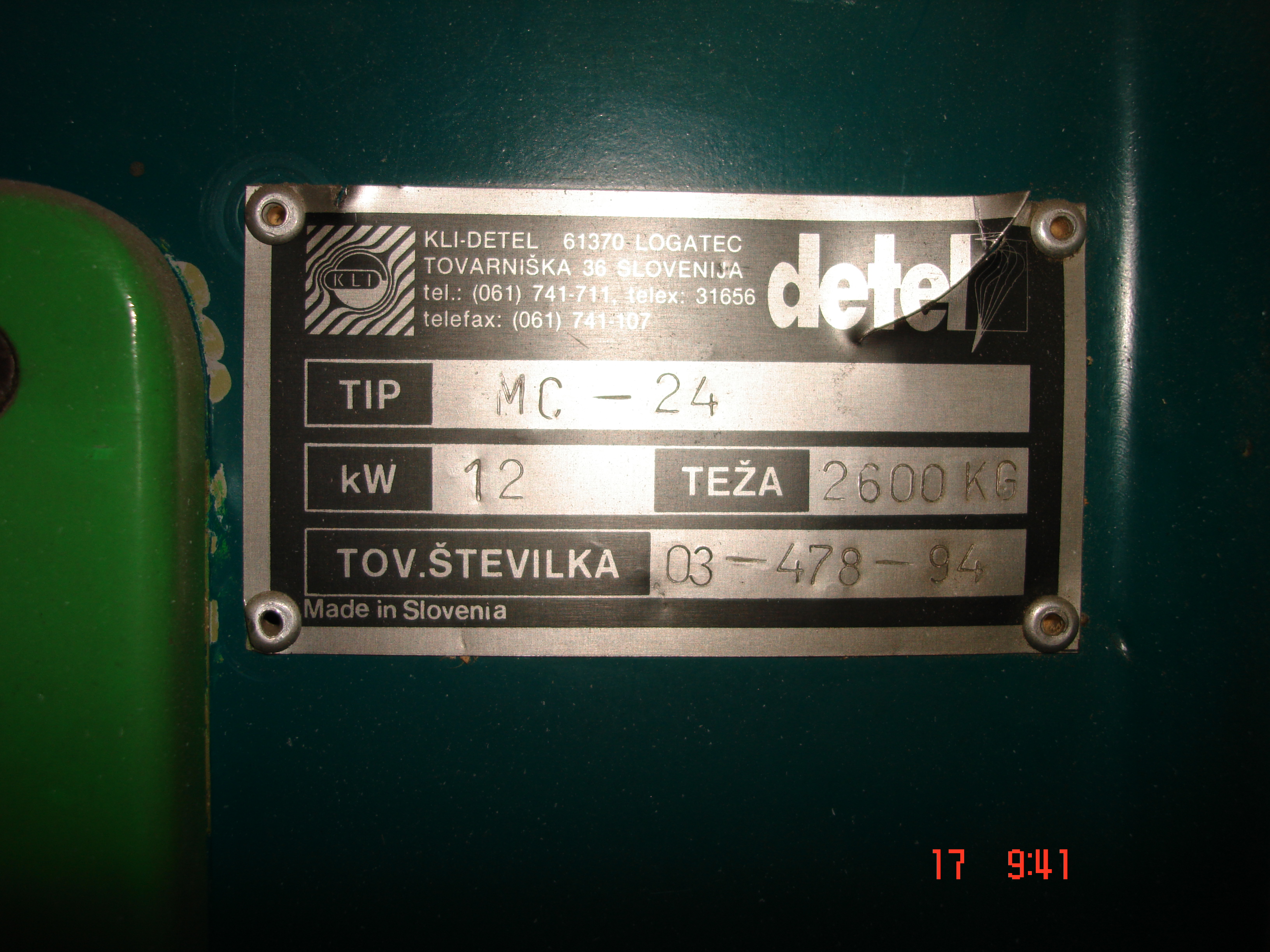

Отдают за 200 т.р. стоит заморачиваться по переделке? Ниже его документация..

Я бы взял. Думаю можно поставить современную ЧПУ.

Там похоже не только фрезер, а еще сверлилки стоят. Другое ЧПУ прикручивать нелегко будет.

Ничего сложного. Если там есть присадочный модуль то просто в таблице инструментов забиваешь на каждый свой офсет.
