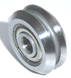

для любитетей поизвращаться выпускаются V-образные подшипники
V.jpg (8276 просмотров) <a class='original' href='./download/file.php?id=2005&sid=cabbed353a1f1ecbe632b19c4368019b&mode=view' target=_blank>Загрузить оригинал (67.19 КБ)</a>

долго искал такие в России, но фиг там, вроде где то в Ижевске их выпускали, даже нашел в Челябинске на складе 3 штуки, по цене 860р. за штуку. Их проще за бугром купить, но пока я рельсу не найду покупать их не хочется.

jocker писал(а):а как насчет этого?
А вот за ссылочку спасибо! Сразу в закладки. А цена просто копейки.

Цены заоблачные, контора не специализируется на работе с частными клиентами. Подшипник с V образным пазом около 700-900 рублей.

Только нужно точно точить, чтобы потом на подшипник посадить. Да и с рельсой вопрос... Когда такие направляющие и подшипники видел на металлобработке, мне сказали, что они используются в основном для вспомогательной механики, типа дверь на них повесить. И что их не реально использовать даже для фрезеровки дерева. Т.е. только что-то слабенькое, сверловка, раскладка и т.д.
Да, даже если взять их по 150р., на одну каретку нужно минимум 3 шт., т.е. 450 рублей. За такую цену можно взять линейный подшипник на круглую направляющую. Правда сама направляющая будет дороже чем обычный прокат....
