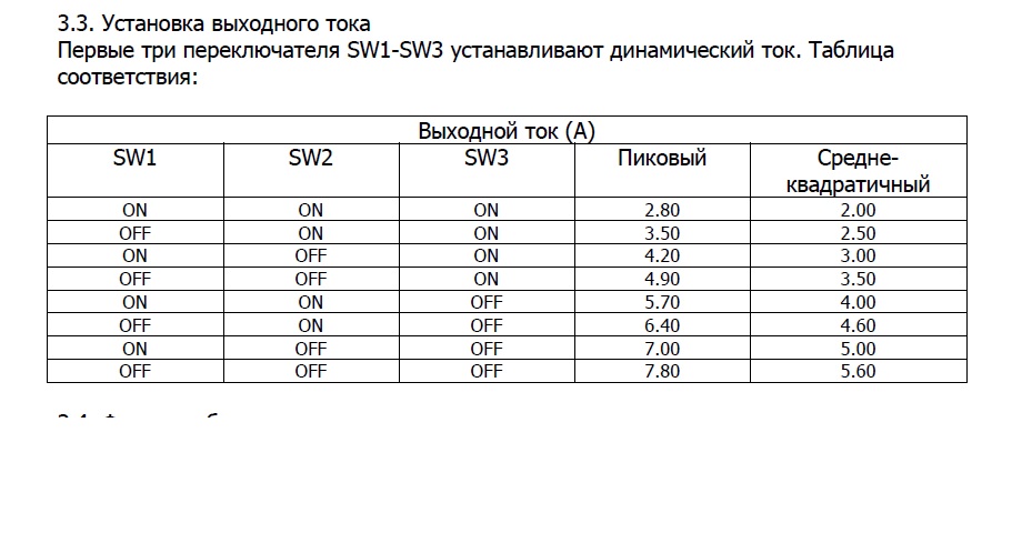

Вечер добрый! Пробую настраивать Mach, подключать драйвера и т.д. Делаю это впервые в жизни. Сбоку драйвера есть переключатели. Половина их отвечает как я понял за деление шага, другая половина за установку динамического тока (как написано в руководстве) и еще один за установку тока в режиме покоя. Как правильно его выставлять и на что он влияет? Вот дана таблица в руководстве...

Разобрался. Но непонятно что есть "Ток покоя"? Там под него соответствующий DIP есть...

Когда двигатель находится в режиме удержания то есть не вращается. для того чтоб двигатель не перегревался ток в обмотках автоматически снижается на 50%.

Ничего! Можно продолжить! :) Я глянул, на моем ШД написано 3.5А, ну вот я выставил DIPы по второй строке в таблице. А что будет если я поставлю 4.2???? Вырастет крутящий момент? Что-нибудь вообще вырастет полезного для меня?)))) Кроме температуры двигателя... Которая кстати желательно, чтоб не превышала 70 град. т.к. на 80 уже плавится лак... А до того можно и погреть?)))
Re: Установка динамического тока на драйвере
По второй и нужно.
Но, если отвод тепла плохой, и мотор станет сильно греться - стоит уменьшить ток.
И, да, рабочий ток напрямую влияет на крутящий момент.

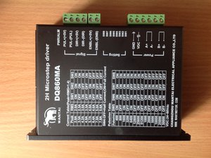

Вот такие
829412542_662.jpg (2109 просмотров) <a class='original' href='./download/file.php?id=75700&mode=view' target=_blank>Загрузить оригинал (127.82 КБ)</a>
IMG_0513.JPG (2109 просмотров) <a class='original' href='./download/file.php?id=75701&mode=view' target=_blank>Загрузить оригинал (1.39 МБ)</a>
Мотооы большие. Для таких, действительно, на каждый нужно по блоку питания.
Индуктивность моторов высокая - будут медленно работать.
Сообщение Cross »
michael-yurov писал(а):Мотооы большие. Для таких, действительно, на каждый нужно по блоку питания.
А что посоветуете в плане настройки полушага/микрошага для таких моторов, на таких драйверах? Я сейчас 800 выставил, по таблице... На что микрошаговый режим вообще влияет и отражается ли на крутящем моменте. Я так понимаю, полушаг это 400, а все что после это микрошаг?
