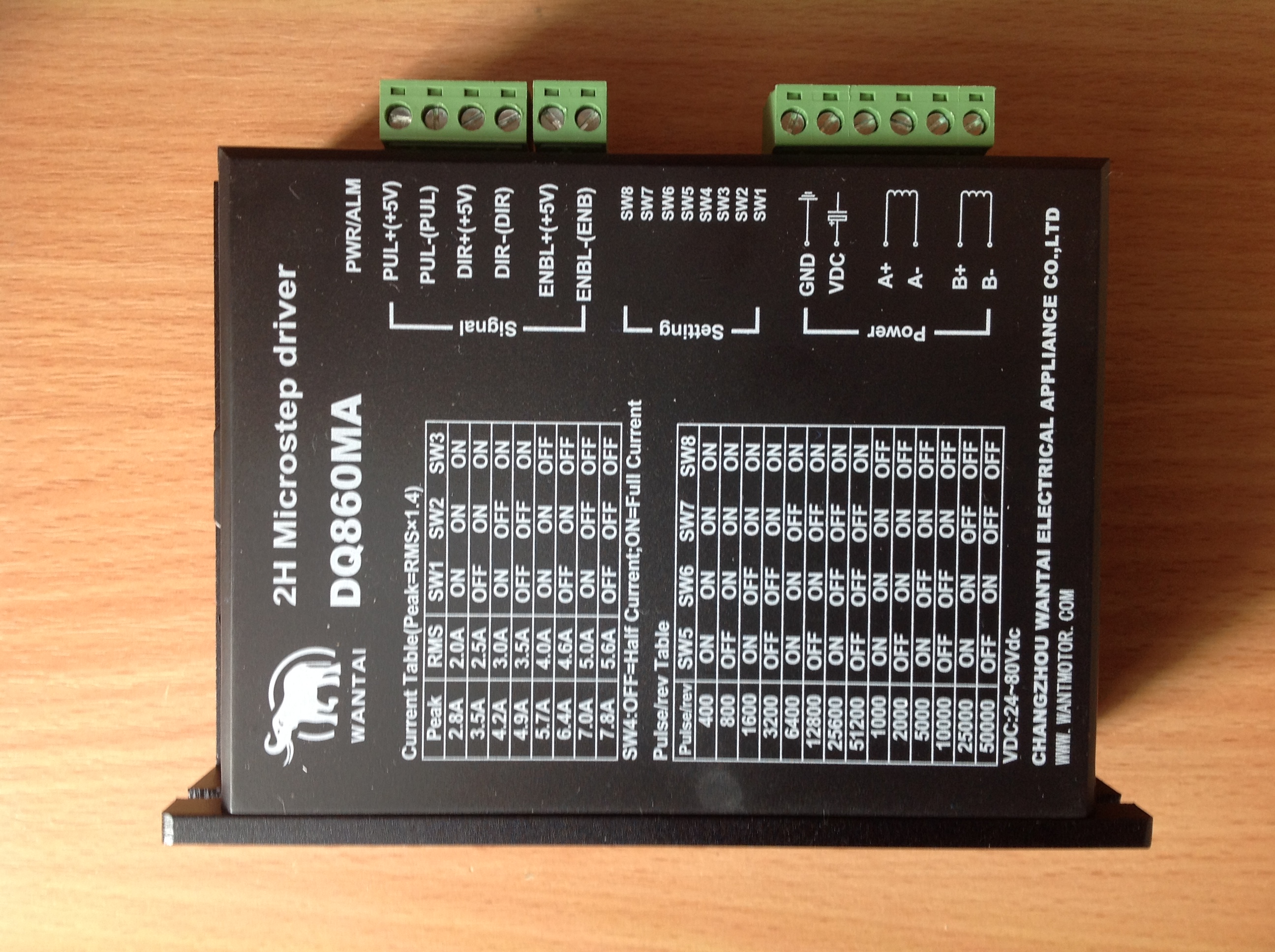

Вечер добрый! Пробую настраивать Mach, подключать драйвера и т.д. Делаю это впервые в жизни. Сбоку драйвера есть переключатели. Половина их отвечает как я понял за деление шага, другая половина за установку динамического тока (как написано в руководстве) и еще один за установку тока в режиме покоя. Как правильно его выставлять и на что он влияет? Вот дана таблица в руководстве...

Разобрался. Но непонятно что есть "Ток покоя"? Там под него соответствующий DIP есть...

Когда двигатель находится в режиме удержания то есть не вращается. для того чтоб двигатель не перегревался ток в обмотках автоматически снижается на 50%.

Ничего! Можно продолжить! :) Я глянул, на моем ШД написано 3.5А, ну вот я выставил DIPы по второй строке в таблице. А что будет если я поставлю 4.2???? Вырастет крутящий момент? Что-нибудь вообще вырастет полезного для меня?)))) Кроме температуры двигателя... Которая кстати желательно, чтоб не превышала 70 град. т.к. на 80 уже плавится лак... А до того можно и погреть?)))
Re: Установка динамического тока на драйвере
По второй и нужно.
Но, если отвод тепла плохой, и мотор станет сильно греться - стоит уменьшить ток.
И, да, рабочий ток напрямую влияет на крутящий момент.

Что за моторы то?
Что за драйверы?
Если речь про какие-нибудь NEMA23 длиной до 76 мм, то им одного блока питания на три мотора хватило бы, хотя и впритык.

Мотооы большие. Для таких, действительно, на каждый нужно по блоку питания.
Индуктивность моторов высокая - будут медленно работать.

А что посоветуете в плане настройки полушага/микрошага для таких моторов, на таких драйверах? Я сейчас 800 выставил, по таблице... На что микрошаговый режим вообще влияет и отражается ли на крутящем моменте. Я так понимаю, полушаг это 400, а все что после это микрошаг?
Cross писал(а):А что посоветуете в плане настройки полушага/микрошага для таких моторов, на таких драйверах?
Что нравится - то и ставь. К драйверам и моторам микрошаг особого отношения не имеет.
Скорее имеет значение, чем управлять, и волнует ли тебя вибрация и громкий звук моторов в работе.
Cross писал(а):На что микрошаговый режим вообще влияет
На величину угла поворота при каждом импульсе.
Cross писал(а):отражается ли на крутящем моменте
Нет.
Cross писал(а):Я так понимаю, полушаг это 400, а все что после это микрошаг?
Те же яйца, только в профиль.

Маленькое уточнение: при нормальных драйверах. И смотря что считать крутящим моментом.

А как определить нормальность драйверов? Вот у меня нормальные?
