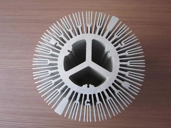

вопрос к алюминиерезчикам.
каким образом аккуратно и без заусенок режут радиаторный профиль с тонкими стенками? типа такого

При такой толщине и форме - вырезать можно проволочновырезным (эрозия, алмазная проволока).
Этот радиатор сделан экструзией Ала через фильеру.

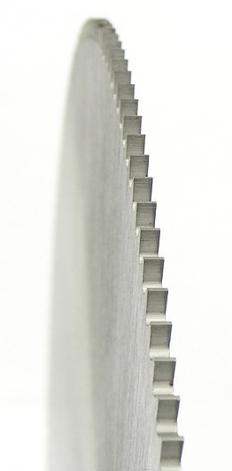

а как-то дисковой или на крайняк ленточной можно так отпилить? вопрос не праздный, есть профиль с тонкими (1мм) стенками, который надо нашинковать на мелкие кусочки, кусочков много, проволокой будет цена космос. я пробовал резать дисковой на торцовочкой обезьяне, но были заусенки и рез не особо точный.

Есть "фрикционная резка".
Может справитесь.

это с таким профилем?
Screenshot_9.jpg (6325 просмотров) <a class='original' href='./download/file.php?id=75313&mode=view' target=_blank>Загрузить оригинал (41.51 КБ)</a>
это подходит. почитал, у них маленькая подача на зуб, правда, придётся мартышку подшаманить, чтобы больше оборотов выдавала, моя только 5000 могёт, а это для них мало.

в очередной раз при необходимости напилить мелких радиаторчиков и получив кучку унылого дерьма с заусенцами, решил накатать задачу в компанию GSP Zborovice, мол люди добрые, такая мол задача, советовали фирикционную резку.
те ответили, что фрикционная для алюминия это возможно, но не то. в основном для стали.
сказали, что нужен круг с большим числом зубцов, с разной заточкой, с негативным углом. и побольше диаметром, не менее 300мм, дабы линейную скорость зуба обеспечить. ну и ещё спросили, как с люфтами у станка. оказалось, что у станка с люфтами беда, но это не особо было на глаз заметно.
короче опечалили меня. говорят купи нормальный станок для резки алюминиевого профиля, типа omga. я погуглил цены, ещё больше приуныл.
есть, правда, более "бюджетные" варианты из торцовок метабо 300мм около 30кр и турецких yilmaz, чуть дороже. ну и диск 120 евро.
хоть деталек нужно и много, но около 50 кр за станок.. жаба душит. окупаемость у него будет явно очень долгая.
и усугублюется тем, что его нужно иметь под боком, так как бегать каждый день к имеющим пилу или какую другую резку аще не вариант.

если это предложение купить или самому замутить проволочный - то есть несколько минусов конкретно в моём случае.
1. оно всё круто-прецизионно, шикарный срез, но ДОООЛГО. если общий путь резки несколько метров, на проволочном это займёт целый день, если не больше, + перестановки заготовки и тд.
2. дорого. делать электроэрозию саммоу будет явно дороже 50кр, а покупать - дешевле 180кр в более-менее состоянии не нашёл.
3. эти полторы-две тонны надо ещё куда-то поставить.
4. ею не порежешь пластик и дерево :(
эрозия хороша, но не для этих задач.
