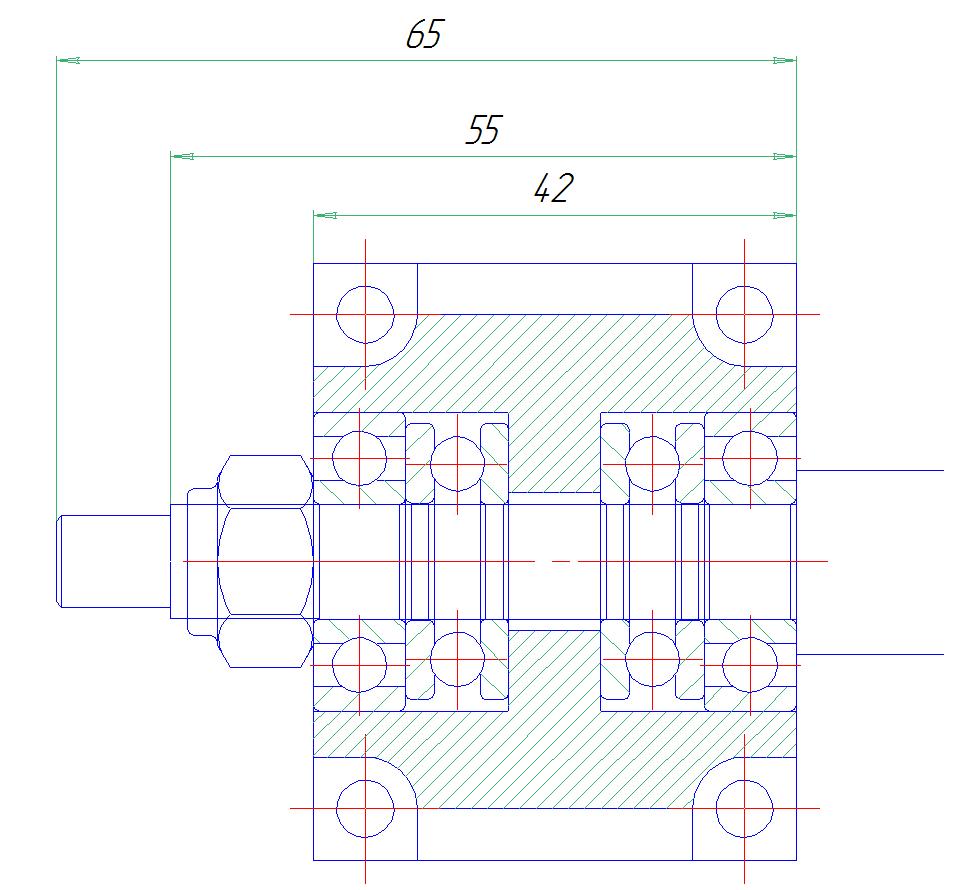

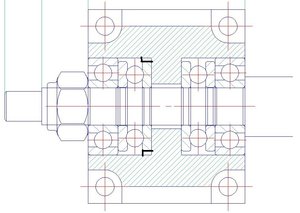

Чет вы лишнее изобретаете. я вот так делал....
Буфер обмена01.jpg (6779 просмотров) <a class='original' href='./download/file.php?id=75031&mode=view' target=_blank>Загрузить оригинал (86.47 КБ)</a>
между радиальными и упорными подшипниками проложены шайбы толщиной 0.3мм. на картинке их нету. картинка из просчета компановки.

Hanter, а почему внутренние подшипники как будто болтются в воздухе? это та часть, которая свободная, без двигателя? внутренние как раз упорные, а внешние - радиальные? вообще бы еще маркировку подшипников указать - цены бы не было этому посту.

Hanter писал(а):Чет вы лишнее изобретаете. я вот так делал....
Второй радиальный со стороны гайки зачем нужен?
Re: самодельные опоры швп

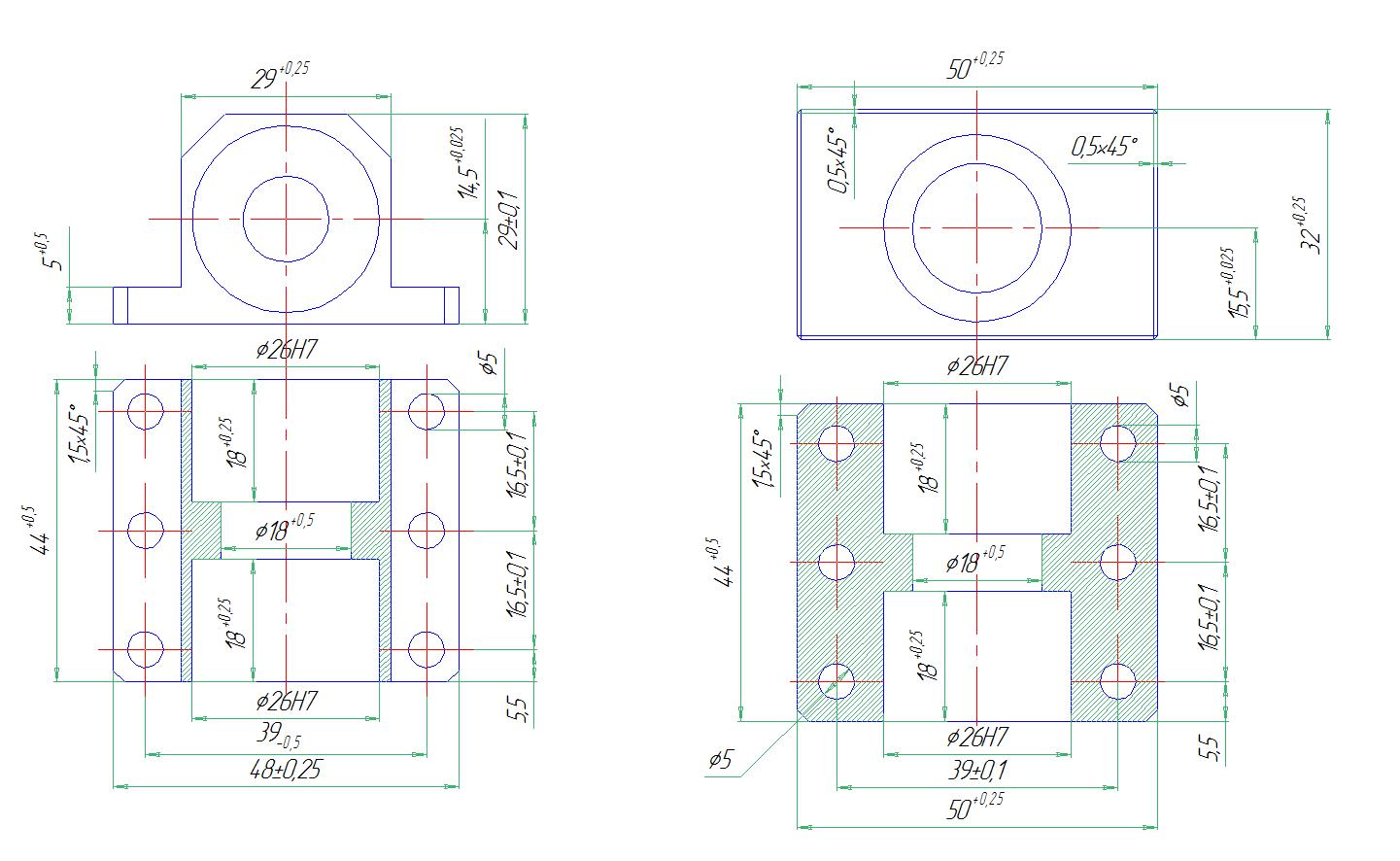

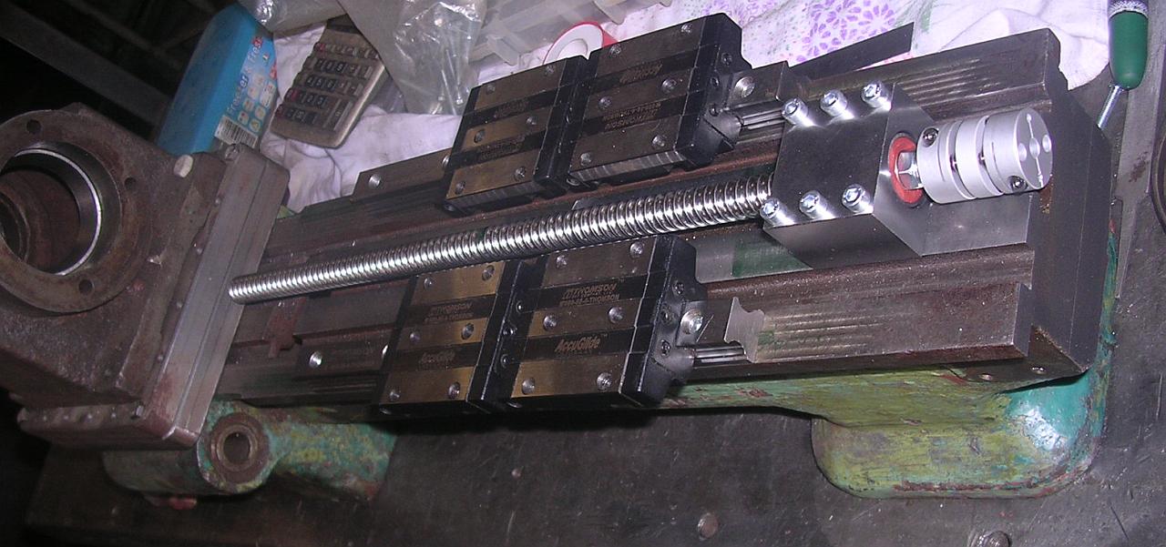

да можно вообще не ставить ни радиальные ни упорные. поставьте радиально-упорных пару и все. в эти же посадочные размеры все встанет. корпус тока на 4мм сократиться. чертеж корпуса если нада кому вот:
Буфер обмена01.jpg (6719 просмотров) <a class='original' href='./download/file.php?id=75044&mode=view' target=_blank>Загрузить оригинал (123.41 КБ)</a>
подшипники - радиальный 100-ый. упорный 8100.
а давайте его уберем - че будет ??? один упорный подшипник ? со щелью по кругу ? во первых я считаю что это не правильно - оставлять один упорный уперев его в вал. во вторых - мне проще поставить закрытый радиальный и исключить попадание мусора в полость подшипников. ну и увеличить радиальную базу винта. плюс у меня эти опоры стоят "одиночками". то есть одна опора держит винт в оба направления. хвост винта не поддерживается.

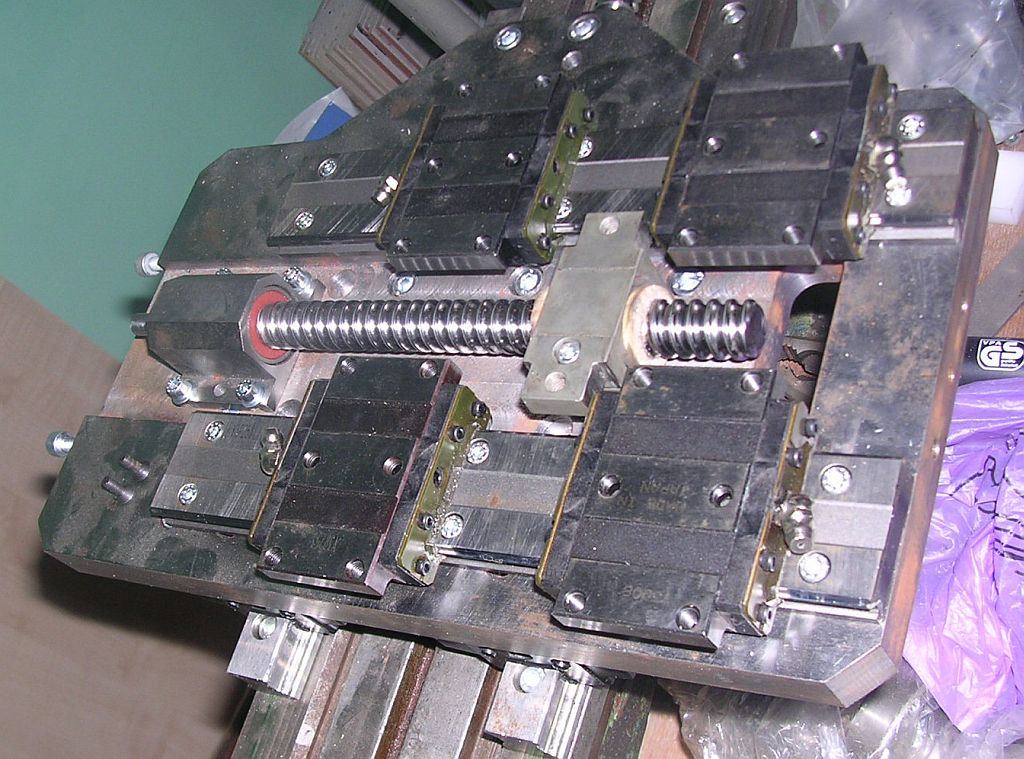

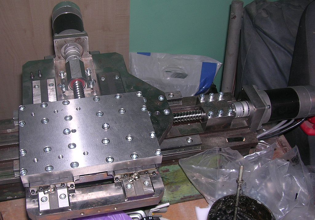

Винты если кому нада - ISEL 1605. в живую это выглядит вот так:
DSCN7313.JPG (6719 просмотров) <a class='original' href='./download/file.php?id=75045&mode=view' target=_blank>Загрузить оригинал (150.33 КБ)</a>
DSCN7457.JPG (6719 просмотров) <a class='original' href='./download/file.php?id=75046&mode=view' target=_blank>Загрузить оригинал (189.08 КБ)</a>
DSCN7459.JPG (6719 просмотров) <a class='original' href='./download/file.php?id=75047&mode=view' target=_blank>Загрузить оригинал (159.55 КБ)</a>
pup писал(а):Hanter, а почему внутренние подшипники как будто болтются в воздухе? это та часть, которая свободная, без двигателя? внутренние как раз упорные, а внешние - радиальные? вообще бы еще маркировку подшипников указать - цены бы не было этому посту.
он не болтается. вокруг него должна быть шайба. на рисунке и на чертеже ее нет. ибо делать ступенчатую расточку выходит шибко дороже чем тупо встать самому к станку и выточить эту шайбу.. :) экономика должна быть экономной. :)

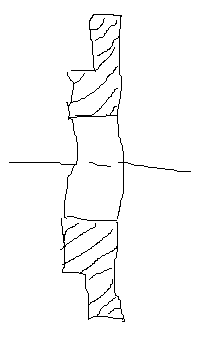

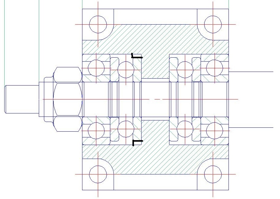

В принципе по внутреннему исполнению, стандартная опора. Единственное я бы добавил ступеньку/приточку для упорного подшипника (если конечно ее на рисунке нет из за его упрощения).
Буфер обмена.jpg (6696 просмотров) <a class='original' href='./download/file.php?id=75053&mode=view' target=_blank>Загрузить оригинал (159.01 КБ)</a>
А шайбу сделал бы чуть по толще (4мм - за глаза) и в таком исполнении:
И еще такой момент (напомню наверное), чтобы опора правильно работала нужно правильно установить опорные подшипники, по мимо того что они должны размещаться в корпусе зеркально. Половинка одного из них, та в которой отверстие чуть больше диаметра проточенного конца винта, должна вкладываться во внутрь корпуса опоры, а вторая соответственно вставать по посадке на винт. Надеюсь можно что то понять из моей писанины. жаль под рукой нет "Компаса", рисунки хоть нормальные приложил.

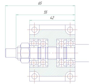

Hanter писал(а):да можно вообще не ставить ни радиальные ни упорные. поставьте радиально-упорных пару и все. в эти же посадочные размеры все встанет. корпус тока на 4мм сократиться. чертеж корпуса если нада кому вот:

Ето у вас основа от настольного токарного?Интересно было бы посмотреть на станок цыликом?
