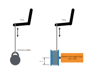

yurgen71
Сообщения: 45
Зарегистрирован: 14 мар 2016, 15:35
Re: Пружина из шагового двигателя
Сообщение yurgen71 »
Нарисовал, чтобы понятнее было с принципом.
Прежде всего, нужна возможность задавать момент. А вообще хочется не просто задавать момент, а еще и управлять им с помощью программы.
принцип тренажера.png (2656 просмотров) <a class='original' href='./download/file.php?id=74963&mode=view' target=_blank>Загрузить оригинал (67.37 КБ)</a>
Вот как раз с сервршаговым задавать момент программно и не получится. Проще - коллекторник .

yurgen71 писал(а):Прежде всего, нужна возможность задавать момент.
Тогда серва нужна. Например Yaskawa.
Если совсем круто нужно то можно так http://www.chipmaker.ru/topic/52408/pag ... p__3060522 :

donvictorio
Сообщения: 2349
Репутация: 683
Настоящее имя: Виктор
Сообщение donvictorio »
с этим прекрасно справится любой коллекторный движок, с подачей обратной наведённой в обмотках ЭДС.
проще говоря:
если коллекторный двигатель ни к чему не подключать и крутить - на его обмотках возникает напряжение. если подключить в этот момент нагрузку, возникает ток, который зависит от оборотов (ну и прочих постоянных, типа сечения провода, силы магнитного потока постоянных магнитов и тд)
так вот, этот ток пропорционально своей силе тормозит ротор движка. если, к примеру, коротнуть выводы двигателя, то почти вся вырабатывая им энергия будет уходить в торможение ротора. если подавать на обмотки ток обратной полярности, то можно развить больший тормозной момент, также можно соорудить обратную связь, которая будет поддерживать одинаковое сопротивление кручению вне зависимости от оборотов - в зависимости от показаний датчика скорости (их может быть много видов) наводить в обмотках эквивалентную противоЭДС.
схему и реализацию в железе не подскажу, ибо знания утерял ещё много лет назад, я диванный теоретик.
donvictorio, всё ещё проще. Момент, развиваемый коллекторным двигателем с постоянными магнитами (или с независимым возбуждением), пропорционален току в обмотках ротора. Значит, если питать двигатель известным током, и при этом удерживать его вал, то он будет сопротивляться постоянным моментом.
Не требуются ни датчики какие-то, ни энкодеры. Только управляемый источник тока.
