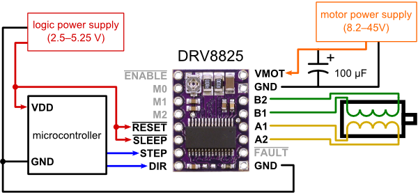

0J4124.600.png (3866 просмотров) <a class='original' href='./download/file.php?id=74266&mode=view' target=_blank>Загрузить оригинал (74.45 КБ)</a>
M0-2 для настройки микрошага замыкать по таблице драйвера, нагуглить можно
P.s. Для A4988 распиновка та же самая, что и для DRV8825. Второй - просто как бы новая версия, которая может тянуть до 2,5А(самый пик) и деление микрошага больше, вместо макс. напряжения в 35В можно питать до 45В.

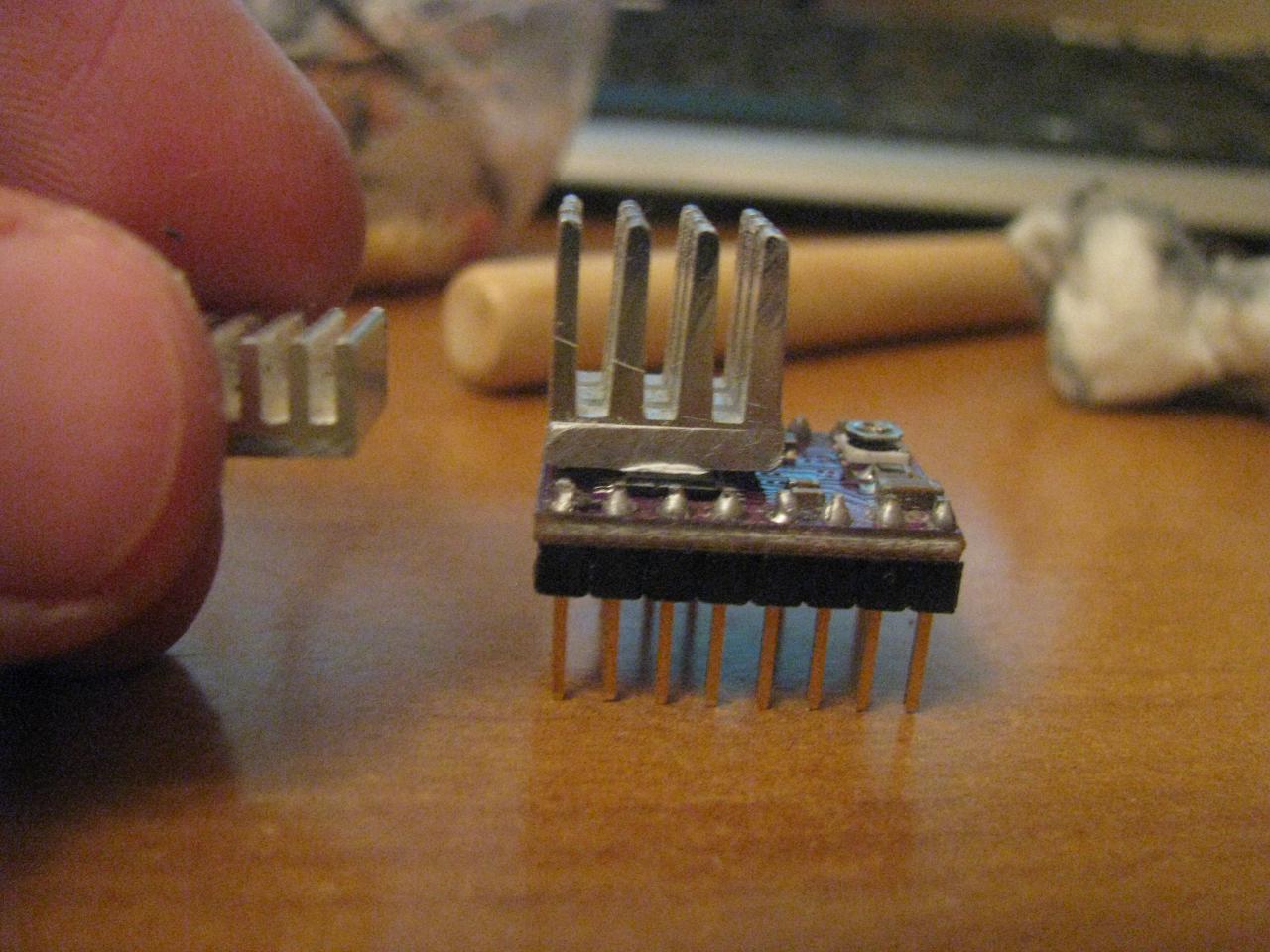

P.p.s. Имеющиеся радиаторы в комплекте, если планируется использовать на больше, чем 0,5А и 12В - в мусорку и клеить на термоклей как минимум такие:
photo_2016-03-06_18-06-45.jpg (3863 просмотра) <a class='original' href='./download/file.php?id=74267&mode=view' target=_blank>Загрузить оригинал (149.6 КБ)</a>
+ желателен обдув
P.p.p.s. Вместо LPT рекомендую взять STM32, если можешь в программирование МК, или хотя бы Arduino с CNCshield/Ramps 1.4

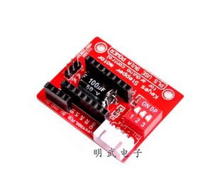

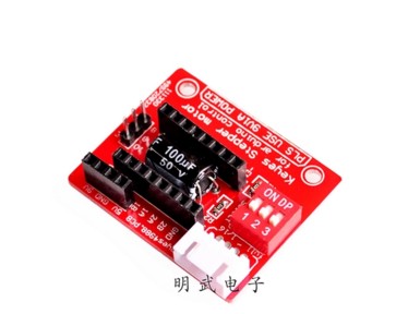

А лучше купить вот такую штуку для этих драйверов :
8825.jpg (3849 просмотров) <a class='original' href='./download/file.php?id=74268&mode=view' target=_blank>Загрузить оригинал (20.6 КБ)</a>
На плате микропереключатеи, и кондёр по питаю. Включишь без конденсатора - сгорит драйвер.
А вообще вот тебе СОВЕТ - убери электронику в самый дальний угол, и займись механикой. Соберёшь станок - купить и повесить электронику на него - это самое простое, если до этого дойдёт.

Ovaday писал(а):P.p.s. Имеющиеся радиаторы в комплекте, если планируется использовать на больше, чем 0,5А и 12В - в мусорку и клеить на термоклей как минимум такие:
+ желателен обдув
А если маленькие радиаторы и хороший обдув? Пойдет дело?
Тенгель писал(а):А лучше купить вот такую штуку для этих драйверов :
Нашел вот такую
http://ru.aliexpress.com/item/Free-ship ... d088262b75
Что бы сразу все оси были. Но я так понял все равно придется на LPT step/dir кидать?
Сообщения: 2098
Re: Собераю первый станочек)) Помогите советом.
Это под ардуино уно шилд.

ДимаК писал(а): Нашел вот такую
Это платка - CNC shield, дополнение к Arduino Uno. Если вставить в Arduino uno и загрузить прошивку - можно через USB управлять и не заморачиваться с LPT.
+ к этому защита от обратного тока через конденсаторы
ДимаК писал(а):А если маленькие радиаторы и хороший обдув? Пойдет дело?
Зависит от используемого напряжения и подаваемого тока.

Поправьте ПЖ если что то не так понял.
У меня есть 3 А4988 я к ним покупаю шилд и ардуино уно.
Шилд вставляю в ардуино и через ЮСБ к компу.
Теперь питание.
На шид питание не нужно он с ардуино вытянет.
Ардуино запитываю 12В или 5В:?
На шилд подаю до 36В для движков.
ДимаК писал(а):Поправьте ПЖ если что то не так понял.
Теперь питание.
Правильнее так:
1) В ардуино контроллер ты вставляешь шилд, в свою очередь в который ты вставляешь А4988.
2) При подключении ардуины к компьютеру через USB, 5 вольтами запитывается микроконтроллер ардуины, и логическая часть микросхем А4988.
3) При подключении к шилду дополнительного питания 12-40 вольт (синяя клемма с 2-мя контактами), подается напряжение к силовой части микросхем А4988, откуда дальше это пойдет на моторы.
